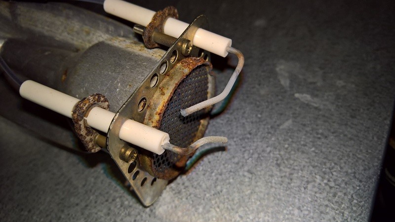

Joopasen joo. Tarkastin ensin Raunon ohjeen mukaisesti että kipinää syntyi kun irrotti sytytysjohdon elektroniikkaboksis ta ja piti liittimiä lähekkäin käynnistyssyklin aikana. Oikeen iloista valokaarta puski, aivan kuin aikoinaan asconan konetilassa kun sytytysjohdot päästi läpi pakosarjalle :D No, sitten poltin irti ja  tuossa se pyörii nyt pöydällä. Ei tuo ihan tuoreimman näköinen ole, eikä ihan mene tuo sytytyskärjen etäisyyskään speksiin (ohjeen mukaan 2,5-3,5mm, tuossa on luokassa 5mm...) Joutaisi tuo liekinvalvojakin varmaan olla suora ja molemmat astetta puhtaampia... Kai se pitää kokeilla fiksata nyt nuo kärkeen, katotaan miten äijän käy.
Toi kärkiväli ( 5mm ) ei ole ollut toimimattomuuden syy vaan kärjen päässä on ollut knööli joka on maadoittanut kärjen. Tiettyjen vuosien kärkisarjat tekee knööliä jatkuvasti ja kun saa uudemman kärkisärjän ei knööliä enää synny. Knööli on pudonnut palopesään kun irroitit arinan. Knööli on siis karsta joka kasvaa kärjen päähän.
Hyvä tietää, osaa varautua siihen että ongelmien palatessa varautuu hakemaan uuden kärkisarjan. Eli säikeen alussa hajatelmana heitetty vajaan 60 euron sijoitus lienee edessä aikavälillä x. Nyt mennään kuitenkin tällä niin kauan kuin toimii, ja ainakin vielä toimiikin.
Yhtä kaikki, hyvää oppia siitä, mitä (kaikkia) ongelmia voipi esiintyä ja miten analyysia voi tehdä. Ehkäpä tästä on jollekin muullekin apua vikapartiotoimintaa n.
Edelleen, kiitokset kaikille asianosaisille nopeista ja asiantuntevista neuvoista ja avusta!
PS. Toki tässä nyt on havaittava, että ohjekirjasta tulkittu "lähtee päälle mutta sammuu" oli jo lähtökohtaisesti virheellinen tulkinta. Eihän se sammunut, kun ei syttynytkään :)

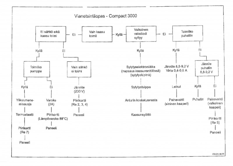

« Vastaus #18 : 3.02.2017 kello on 14:37 »
Tämä ohjeistus on aika hyvä alkuunsa.
