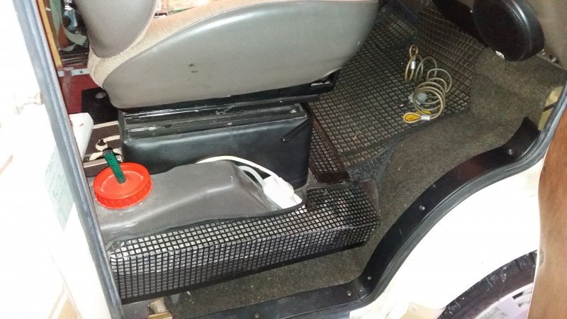

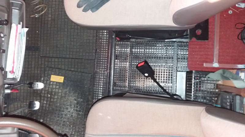

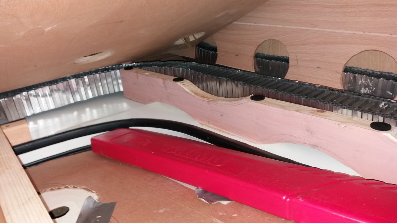

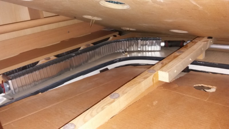

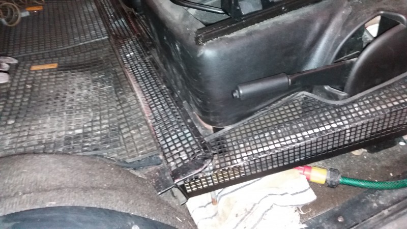

Tuossa kävin tallissa katsomassa, kuinka peltikoppa auton lämpöputket oli vedetty sekä auto-osan lattiaan, että alkovin ja peltikopin katolle, ja alkovin ja peltikopin välissä vielä ilma kiersi.

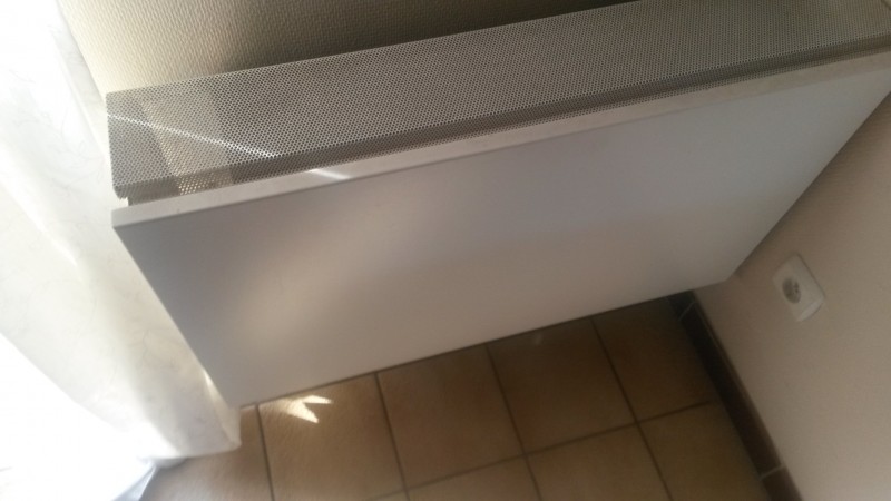

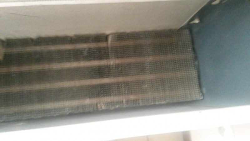

Ne on muuten nuo patterin suojat sitten koirien kynsille vaarallisia. Tai eihän nuo oikeita  pattereita ole vaan ilmavirtaus pattereita. Omassa talossa on samankaltaiset, tosin aika paljon enemmän putkea ja ripaa metrin matkalla. Oikea lämpöpatteri säteilee enemmän lämpö kuin virtauttaa lävitseen, mutta nämähän ainostaan virtauttaa ilman ylöspäin.
Melkoisia pölyn siirtimiä.
