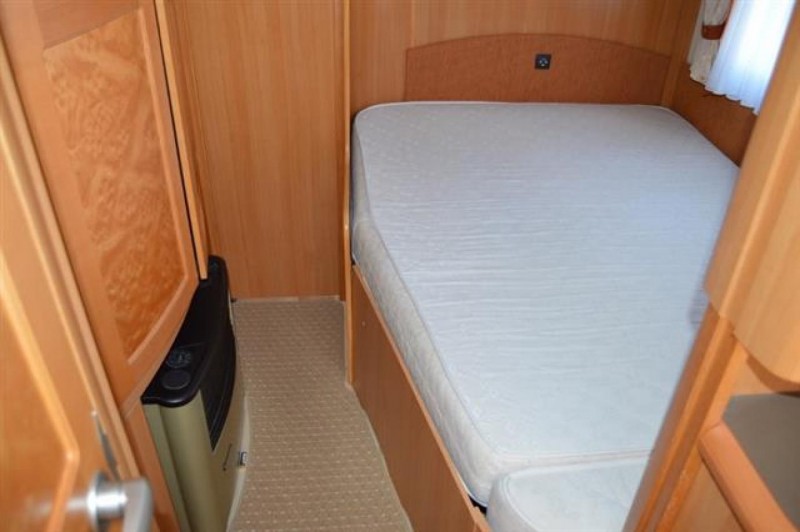

    Joissakin uusissa isoissa vaunuissa esim hobby 650 kfu, on se Truman keskusyksikkö ihan parisängyn vieressä.
    Ei saa kyllä Trumasta paljon puhallusääntä kuulua ihan sängyn vieressä, kun alkaa häiritä.
    Ja onkohan tuo sitten se vaunun lämpimin kohta, juuri tuon truman edessä ?

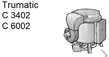

    En tiedä, mitä Truman malleja on yleensä vaunuissa, ilmeisesti kuvan mukaisia. Mulla on autoissa ollut vain C6000-sarjan lämmittimiä ja käsittääkseni ne ovat "aivan eri maailmasta".
    Pitävät ääntä lämmitysvaiheessa, mutta kun asumislämpö on saavutettu niin ovat hiljaissia.
    C-sarjalaiset ovat tämän näköisiä ja yleensä piilossa kaapin tai sängyn alla:
