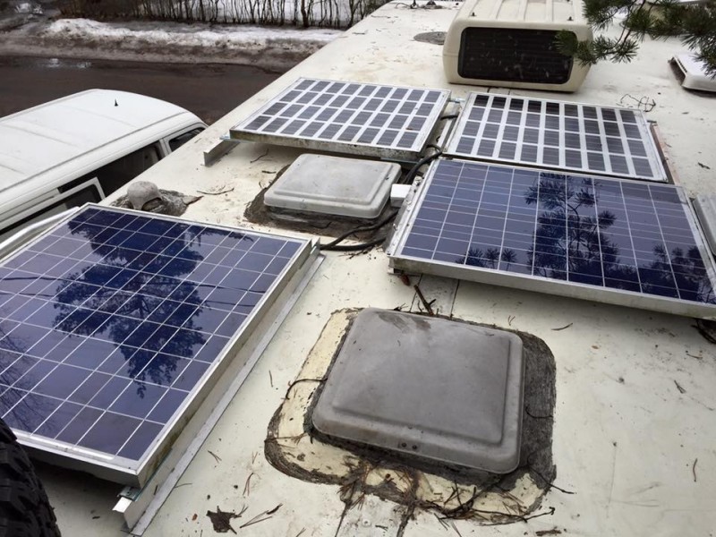

Invertterilaturiksi tuli tommonen ebaysta löydetty. Maksimilatausvirta on 95 ampeeria. 3 kW siniaaltoa
Vanhasta autosta siirty paneelit tähän uuden mppt-säätimen kera:
