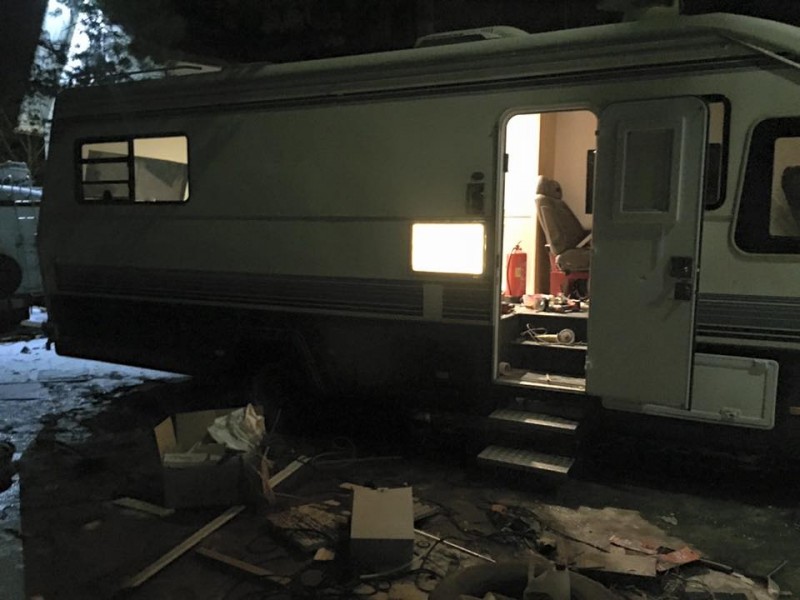

    Yövalotkin sain tehtyä loppuun. Kuva valehtelee jonkin verran, oikeasti valoa ei ole noin paljoa. Mutta ei haitannut ajon aikana ollenkaan.
