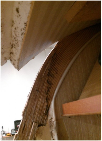

    Nonii. Projekti vähän levis. Kylkilistan alla oleva rima on muuttanu olomuotoaan kiinteästä enemmän jauhomaiseksi ainaki vessan kohdalle asti ja kattokaaret/kulmapuut joutuu tekeen ainaki puoleen väliin asti vaunua sekä keulan seinäelementti on aika valmis mutta menis korjaamalla... >:D pikkusen meinaa masentaa mutta kyllä se tästä..
    Jos positiivista haetaan niin vasen seinä, lattia, katto ja jo korjattu peräpää on ehjää

    En oikein näe lämpökäsitellyn puun käyttöä perusteltavaksi. Jos kosteus pääsee rakenteisiin niin materiaaleja tärkeämpää on saada vuoto loppumaan heti ja kuivattaa rakenteet. Hyvä esimerkki on tuo foam. Vaikka eriste ei vety niin puu katoaa ympäriltä. Jos nyt teet nuo suorat osat lämpökäsitellystä niin silti kaaret ja sisävaneri vettyy ja katoaa ajankanssa. Toki helppo se on korjata kun ei eristeitä tarvitse kaikkia kaapia pois. Siitä etuseinästä kun juteltiin niin jos ulkopinta on ehjä niin kokeile ensin saatko sen jotenkin järkevästi korjattua. Itse kokeilisin liimata foamit puhtaaksi kaavitulle ulkokuoren suorille pinnoille ja täyttäysin kaarevat osat sitten pilli uretaanilla. Sitten vain ne sisäpuolen muovit liimais Uretaani liimavaahdolla takas kiinni. Ei siinä ainakaan paljon häviä jos kokeilee Thumb

    Saatiin kaverin kans etuseinä hiiteen ja pääsi tutkiin paremmin remontin laajuutta. Oikean seinän kaaripuut pitää tehdä seinäelementin yläreunaan asti ja lattian etureuna myös, kajuutan etuosa ei ole ollu rungossa kiinni käytännössä ollenkaan.... Etuseinän alaosan palasesta ei ollut jäljellä kuin pintapelti ja stryroksi  :laugh:  vasemman seinän nurkka/kaaripuut mureni kouraan seinän puoleen väliin vaunua sti.. Positiivista kuitenkin että se katon etureunan poikkipuu mihin seinäelementti kiinnittyy yläosasta on käytännössä ehjä. Vain päätyissä on märkää ja lahoa mutta uusihan se on seki tehtävä
    Huomenna ois tarkotuksena hakea kotoa vähän lautatavaraa ja rakennella tuet kattoa varten että sen saa etureunasta vähän raolleen ainakin oikealta kyljeltä ja muutenki tuettua niin pääsis tesuamaan pois niitä kattokaarien ja nurkkapuiden jämiä .

    Ota tuolta katolta nuo katon ja seinän sauman listat pois ja nosta koko kattopellin etuosaan ylös niin saat kaaret vaihdettua helpommin.  Pelti ei ole millään muulla kiinni kuin listoilla. On se alunperin ollut niiteillä ja hakasilla mut ne on aikapäiviä sitten ruoste syöny pois. Suosittelisin myös tekemään sen etuseinän alaosan pintapeltiä myöten uuden. Tuollainen pellinpala ei paljon maksa ja kulkee rullana vaikka auton takapenkillä Thumb
