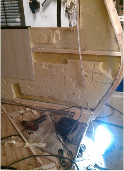

Tosiaan tuli tässä loppukesästä ostettua ensimmäiseksi vaunuksi suht siistin näköinen ja oloinen solifer 5502i josta sitten on löytynytkin "hieman" tekemistä. Vasemmasta etu sivu yläkulmasta oli pintapellit irti ja sitä paikkoessani huomasin että myös katto oli irti koko etukattokaaren matkalta.... tapetit myös kupruilla sisältä etunurkasta melkein jääkaappiin asti ja eilen siivotessani löysin myös ihan oman pienen sieniviljelmän etusohvan alta  :laugh:
Siittä sitten innostuneena revin mattoa pois etupäästä niin märkää löyty etureunan saumasta johonki puoleen metriin asti..  :o. Myös kaasulämmitintä(primus 2740) olen koittanut epätoivon vimmalla saada toimimaan mutta käytin sen auki ja totesin että toivoton tapaus... pohja puhki ruostunut ja eipä polttimistakaan ollu paljoa jälellä.  (Saa tarjota ehjää toimivaa laitetta jos jollain kaupan  :D )

    Meinasin tänään riipoa etupään sohvat ja yläkaapit pois paikaltaa ja alottaa sienien aukomisen ainakin märimmästa paikasta. Näillä näkymin ainaki näyttää että vasempaan etukulmaan pitää tehdä kokonaan uusi kulmapuu katon etureunan viimeiseen taitteeseen asti ja vasemman etuikkunan karmit.. ::)

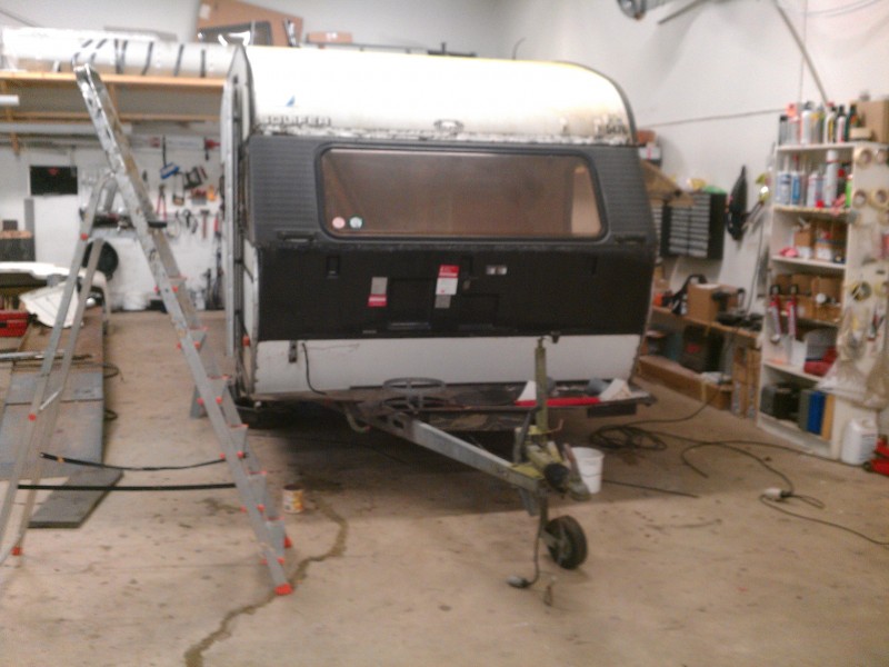

    Nyt kun tässä katselin niin miten tuo etuseinän elementti on kiinni? Siis se juttu missä etuikkuna on

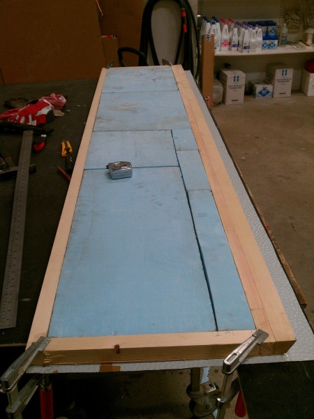

    Se on kaksiosainen, alaosa erikseen ja ikkunaosa erikseen. Alaseina on eka kuva.

    Katon ja etuseinän liitoskohdasta lista pois, pullokotelo ja sen alla oleva lista pois ja sitten etuseinän molemmilla sivuilla olevat listat pois niin seinä alkaa olla irti. Myös tuo kuituelementti on muutamalla ruuvilla kiinni mutta ne ruuvit on varmasti ruoste vienyt jo vuosia sitten.
