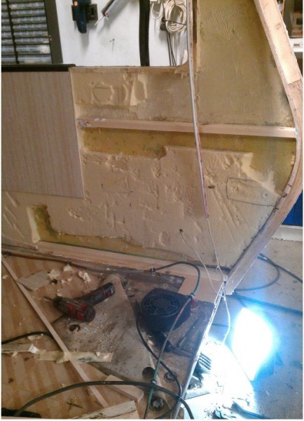

Nyt kun nuo sohvat alkaa olla irti niin kattelin ja painelin niin tuota etuseinää taitaa piettää kaasupullokotelo paikallaan.... :o

Alkohan se home haiseen ku riipas tapetit veke. Tuosta tuuletusräppänän päältä oikeen tirskusi vesi ku paineli.... :-[
  • Vs: `88 solifer 5502i "huippu entisöinti"
    « Vastaus #18 : 16.11.2016 kello on 22:12 »
    Niin ja myös pannu pitää tietysti purkaa pois edestä kun seinän alaosan ottaa pois. Siis tuo osa minkä mjo33400 laittoi tuolla edellisellä sivulla. Ei ole paha homma se seinän purku. Se ei varmaan käytännössä ole oikein missään enää kiinni. Jos etuseinä on kovin vettynyt se kuitu elementti niin minulla on siihen käytetty kuiva tiedossa 250e. Vanhan voi toki korjatakkin. Lasikuitua pintaan ja uudet eristeet sisäpuolelle. Kova työ siinä on mutta eihän me työtä pelätä Thumb
    « Vastaus #19 : 16.11.2016 kello on 22:19 »
    Irrota varoen nuo tuuletusikkunat kehyksineen. Ovat muutamalla hakasella ammuttuna tuohon karmiin. Hajoavat helposti jos käyttää tarpeetonta voimaa. Tuo seinän alaosa mistä puhuin niin näkyykin olevan kans aika märän oloinen eli uusiksi menee. On helppo tehdä uusi. 30x30 puutavarasta tekee rungon ja molemmille puolille alkuperäisen 3-4 mm paksuisen vaneri tilalle laita paksumpi siten että saat paremmin patteriputket kinni ja ulkopuolelle saat primuksen telineen tukevemmin kiinni. Itse huomasin sen vasta kasausvaiheessa.
    Syyt tähän: alkuperäinen eriste on 36 tai 37mm=> vaikea löytää. Kun olis huomannut hakea 30mm finfoamin kaupasta ja laittaa ulko ja sisäpuolelle paksummat vanerit niin olis päässy parempaan lopputulokseen

    Nytkun tuhoja et oo kerennyt tekemään, niin kostunu eriste vaikka 30x 50 palasena pois ja liimaat kuivan tilalle. Näin vaihdat eristeet pysyy seinä suorana. Polyuretaaniliimava ahdolla liimaat styroksit ja vanerit kiinni.. hommaat siihen pistoolin... Sit vaikka nuo kulmat sopivista puupalikoista liimaat kiinni ja kuvio sahalla ajat kaaret kohdalleen.. ruuveilla voi ne esim yhdistää, jos tarvitsee

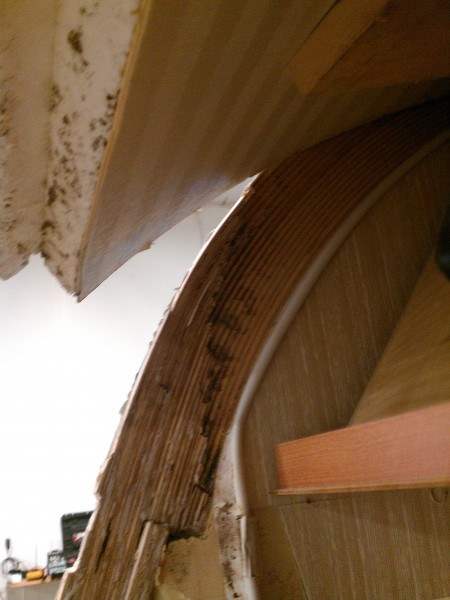

    Minä tekisin 3mm vanerista noi reunarimat ja kaaret siten, että poistaisn vanhat mädät ja leikkaisn vanesuikaleita oikean levyisiä ja liimaisen niitä päällekkäin tarpeellisen määrän niinkuin kuvassani on tehty. Sen jälkeen vasta poistain huonot eristeet, koska ennen poistoa ne toimii sapluunana.

    Juuri näin meinasin tehdäkkin. Ja aikalailla samoja metodeja meinasin käyttää mitä esim. joko on käyttänyt oman vaununsa kunnostuksessa. Eristeiden ynnän muiden liimaamisen meinasin käyttää kiillon PL250:stä vaikka se vähän hintavaa onkin ja käyttäminen hieman sotkuisaa ja eristeiden vajaaksi jäävät saumat meinasin laittaa urtsulla umpeen

    Kaaret pitää tehdä taivuttamalla tuohon keulaan. Kuten mjo tuossa totesi tai sitten samalla tyylillä kun itse tein eli teet jigin ja taivutat kaaret siinä. Jos vaneerin leikkaa vain kuviosahalla oikeaan muotoon niin silloin nurkkalistan kiinnitys ruuvit menee vaneerin 'päästäpäin "sisään ja halkeaa varmaankin aika helposti kun noita ruuveja on noin 10-15cm välein. Ei eristeitä tarvi kyllä aiva äkkiä vaihtaa paitsi toi seinän alaosa on styroxia.  Muuten eristeet on kattoa lukuunottamatta uretaania ja riittää kun poistaa senverran että saa puut poistettua.
