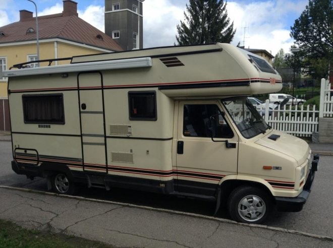

Kaikkea se teettää .
Lauantaina aletaan puottamaan konetta pois kun on pientä laittoa jakopäässä ,vesipumpussa ja kytkimessä.
Saattaapi vetoakselit tarvita kanssa.
On niin halpoja nuo Fiatin osat että laitamma kerralla kaikki kilkkeet uutta mitä tarvii.
Muuten autoa voisi kuvata että ihan kun olisi pakasta vasta repäisty.
Viimeiset kaksitoista vuotta ollut reissujen välit hyvässä tallissa säilytyksessä ja sen kyllä huomaa.
Kuuluupahan sitten lisää kun kerrottavaa on.

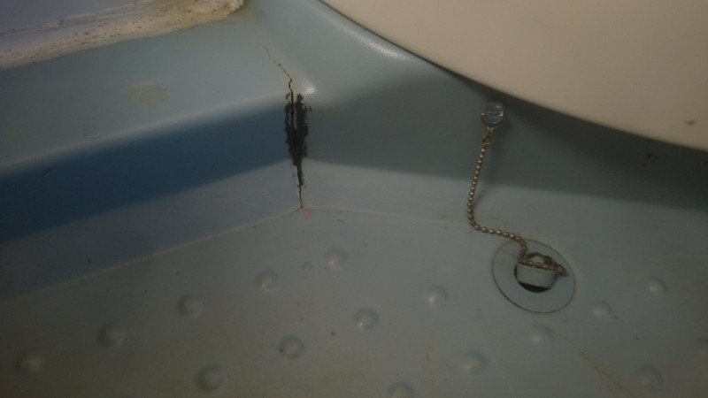

Vessan laattia pitäs saada sellaiseen kuntoon että voisi käyttää suihkuakin .
Tuo kuvassa ei ole ainoa lohkeama että vanha kaukalo pitäisi varmaan pinnoittaa kokonaan uudestaan .
Vai onko se mahdotonta ?

^Laitoin meidän kulkimeen ensin gorillateippiä vahvikkeeksi ja sitten moneen kertaan kumimaalilla. Samaantyyliin oli lattia hajonnut ja ainakin toistaiseksi on kestänyt.

Tuonnäköinen siitä tuli.

Enpä ole kuullut aiemmin tuollaisista, gorillateippi ja kumimaali. No google kertoi  :)
Komea lattia. Mikä alue siitä on maalattu em. kumimaalilla vai koko alue?
Minulla on pieni halkeama lattiapohjan yläreunassa ja kun kittasin ja maalasin alueen valkoisella aerosolimaalilla, maalattu alue muuttui rusehtavaksi.   >:(

Epoksia, lasikuitua ja maali päälle....

Ei se kysyvä tieltä eksy ,ei . Kiitos paljon ,kyllä helpotti.
Ajattelin että tää on mission impossible.
No voi yhyren kerran ,on sitä nykymaailmassa kaikkea ,totta se on !
Tuohon paikalleenko sen korjasit ?
Spraylla vai pensselilläkö levitit?

Spreyllä laitoin ja kaksi kannua meni. Se on aika kivaa tavaraa kun joustaa mukana eikä het risahda halki. Lattia oli aiemmin korjattu liikkeessä kutes tsahkali neuvoi ja kestihän sekin vuodenverran. Lattia oli aiemmin vihreä niin saatiin kivamman värinenkin.
Ja kyllä se paikoillaan tossa tehtiin. Ainoastaan tuon lattiakaivon metallin purin jotta sai yhtenäisen pinnan.

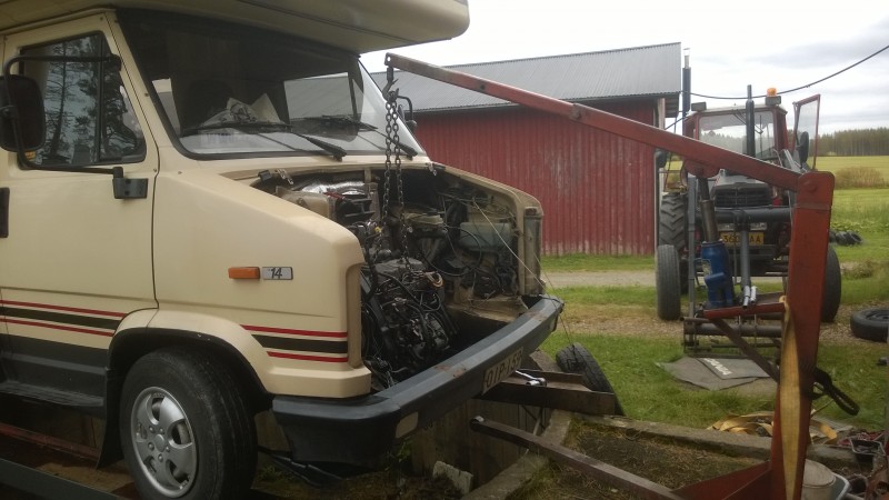

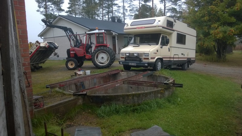

Naapurin isännällä on näin hieno korjuupaikka tehtynä entisestä rehusäiliön perustuksesta .
Ja minä san tuossa touhata ja remuta mielin määrin .
Tuo Valmetti ei ole se moottorinosturi millä puotan koko konneen vaihteistoineen alas ja korjaan siellä kaikki paikat kuntoon .
Tuossa konetta purkaissa tuli monta asiaa esille jotka kannattaa nyt laittaa niin ei tarvi murehtia .
Pakosarjan allakin on sellainen vesiletkun pätkä jota ei päältäpäin huomaa ollenkaan ja on uusimisen tarpeessa .

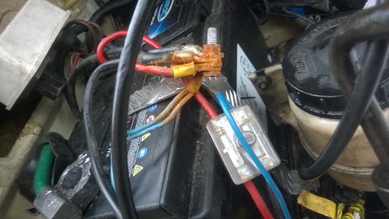

Akun plus navalta tulee amppeerimittarin kautta säähköjä tuommoiseen myttyyn joka oli paketoitu seittemällä rullallisella sääähköteippiä  ja piilootettu akun taakke.
Nyt vietetään saunailtaa ja otamma koko tölkin A.Le Cog:ia ja aikaisin nukkumaan ja aamulla kirkonmenojen jälkeen puotan konneen ales että saapi alkaa ettimään mitä konneeseen laitan .

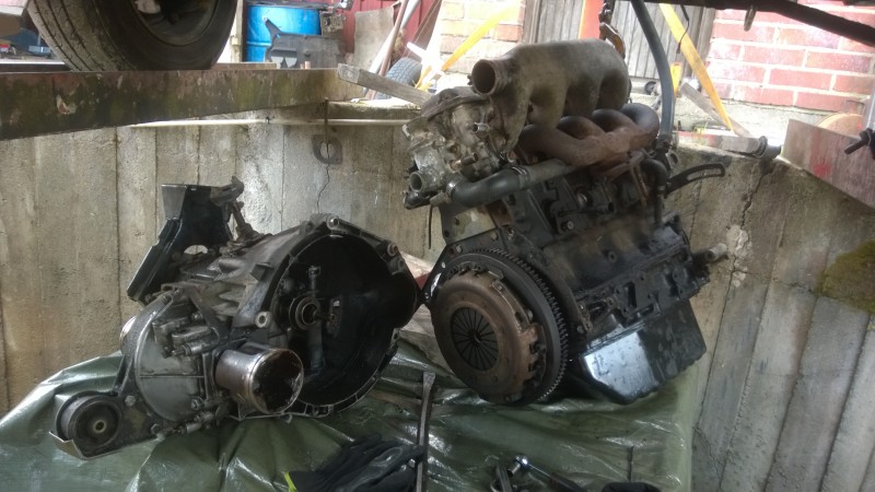

« Vastaus #12 : 11.09.2016 kello on 17:56 »

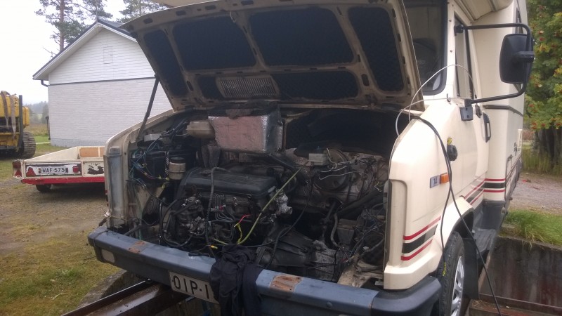

Siitä se kohta putoaa monttuun,tai siis pudo.eikun lasketaan
Ja eikun vikoja etsimään . Yllätys oli että kytkinpaketti haiskahtaa uudelta .
Kaikki akselitiivisteet kun vuotavat ,siis, joka oli tämän koko moottorin irroituksen perimmäinen syy on kastellut hyvän
kytkinlevynkin moottoriöljyllä .
Ilmankos se niin pehmeästi otti kiinni lähdöissä .
Mutta ihme kun ei takertanut ,niinkuin yleensä käypi.
Jakopäässä ei onnekisi vuoda kuin kumpainenkin sefa :)
Seitsemän tunnin työskentely sunnuntaina vaatii hyvät eväät joita Korpelan konsulentti kävi myymässä pihassa.
Nyt osia tilaamaan MisterAutosta kun siellä ovat ylivoimaisesti halvimpia.
Väittävät että ne halvimmat BÖLK osat ovat heidän valitsemia laatutuotteita .
Sillä aikaa kun paketti tulee on aikaa putsailla paikat ja irroittaa väliöljypohjatkin että olisi kasaaminen vähän siistimpää.
Uutta tulee siis -jakopään sarja
                        -akseli-ja muutkin tiivisteet
                        -jäähdytin ja kaikki vesiletkut
                        -vesipumppu
                        -kytkinlevy ja tukilaakeri
                        -vetoakselit
                        oliko 550-600€ nuo osat Misteriltä,eli halpaa kuin kaurapuuro Thumb
Huomenna pitää pyörähtää Seinäjoilla Motonetisä hakemassa stefat ja tukilaakeri ja vessan paikkuuvärkit eli Gorillateippiä ja kummimaalia.
Kova hinku olisi päästä ensi kuussa jo reissaamaan  :-[
