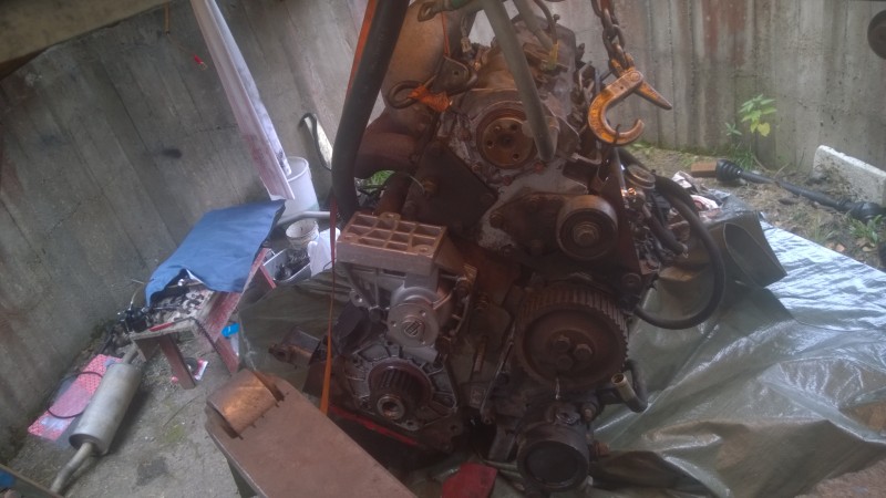

Dodiin ,räikän saapi kääntää kiristyksen puolelle ^-^
Laakerien vaihto ja moottorin alakerta kasaan tänään niin johan herkiää helepottamasta ja jos ensviikolla jo saisi nostaa koneen takasin autoon .
Toivotaan niin kun on niin rapsakka kelikin ettei tarvi hikeä pyyhkiä vaikka momettia ja muutakin mutteria saa vääntää ihan tosissaan .

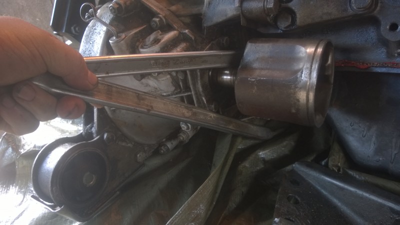

Aamulla saisi alkaa nostamaan konetta takaisin kun saisi toisen vetarin vain irti tasauspyörästöstä.
Kyllä se millin liikkuu mutta ei lähde pois  >:(

« Vastaus #38 : 27.09.2016 kello on 04:51 »
Kommenttia vetoakselin irrottamiseen... näytti olevan oma ketjunsakin sille
mutta oli niin puistattavaa tekstiä etten halua sinne vastata. Kiiloja ja lekoja....
saisi jäädä historiaan karmeana esimerkkinä siitä mitä tällaiset foorumit voivat
pahimmillaan olla.
  Itse en ole koskaan joutunut käyttämään voimaa noihin vaikka montakin kertaa
on ohikiitävän hetken käväissyt mielessä että josko nyt olisi se kerta koittanut.
Pitkään kokemukseen luottaen olen sitten "koonnut" itseni ja keskittynyt tekniikkaan.
  Tekniikka tarkoittaa akselin urituksessa aina olevan pienen välyksen
hyödyntämistä. Kahdella ruuvimeisselillä keinutan akselia nivelestä vetopyörästöä vasten
niin ettei ulospäin suuntautuva veto hetkeksikään hellitä. Liike ei ole edes silmin
nähtävää mutta kun välystä kuitenkin on niin akselin pää liikkuu sisäuritukseen
nähden poikittain ja saa lukkorenkaan väistämään kartiokkaan sisäolakkeen (eli se supistuu)
ja akseli vapautuu. Voimaa tai rykäyksiä ei tarvita, mutta hieman kärsivällisyyttä.
Jos välys on millimetrin sadasosia tiukimmillaan niin keinutus saattaa kestää parikin
minuuttia. Ja kun kun lukkorenkaan katkoksen paikkaa ei ulospäin näe tulee aiheelliseksi
kääntää akselia eli keinutussuuntaa. Tämä siksi että keinutussuunta pitäisi olla
likimain poikittain lukkorenkaan katkokseen nähden. Tältä osin siis joutuu työskentelemään
sokkona ja kokeilemalla. Mutta voimainkoitos tuo ei ole.

Vs: Frankia
« Vastaus #39 : 27.09.2016 kello on 08:46 »
Sama tuli mieleen ettei se voiman lisääminen tuossa nyt auttanut yhtään.

« Vastaus #40 : 27.09.2016 kello on 12:50 »
Kiitos Mjerica Thumb
Muutamat pyöräytykset ja nitkutukset ja läks irti moukaroimatta .
Kyllä pikkusen meinaa hävettää  ::) :-X ::)
Boori oli kuiva kuin beduiinin sandaali että siksikö se lukko takerti lujempaa .

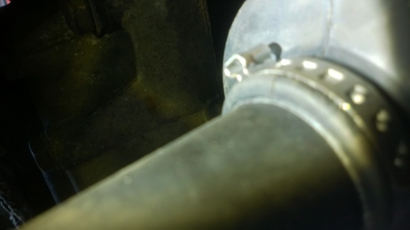

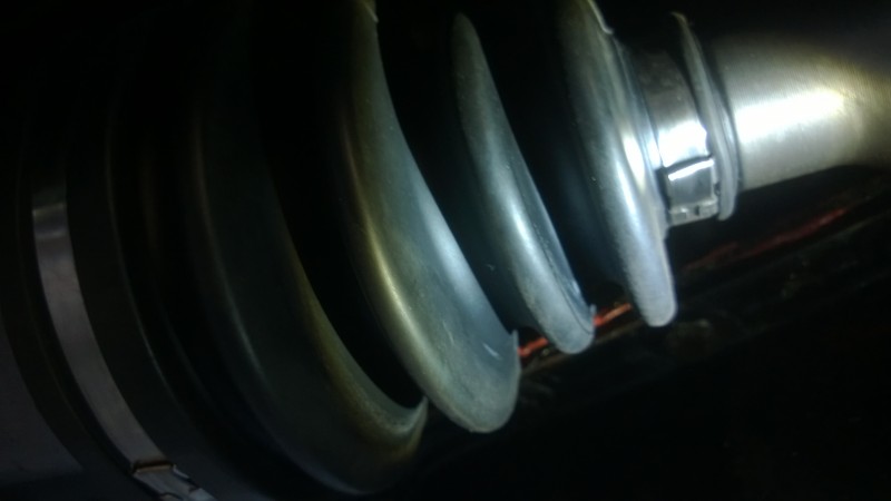

Vetoakseleissa on ainakin kahellaisia klemmareita .
Näitä korkeita jokka ei mahu pyörimään ,siellä ulomman nivelen tilassa .
Menihän se sinne kun nakkasin ja vejin päätyruuvin kiinni  ???
Eihän se auttanut kun irti vain mutteri  uudestaan ja niveltä parisenttiä sisäänpäin ja vaihdoin tarvikelemmarin ,sellasen matalan jonka saapi ilman erikoistonkeja kireellekkin
Nämä matalammat mahtuu paikoilleen siltään .
