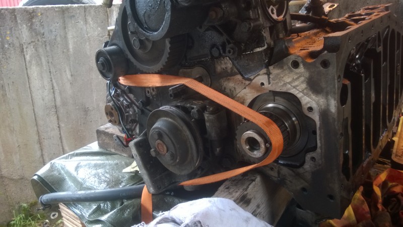

Taas se on kone enempi säpäleinä .
Ei vain jäähdytysnesteen vuodon jälkiä näy että mistä ne tipat olisi tulleet .
Vespumpussakin on laakerissa sopivan rohisevat äänet etten turhaan uutta tilannut .
Aikansa meni selevittäissä miten on jako merkitty mutta selevisihän se ja ihan niin kuin myyjä sanoi että vuosi sitten on vaihdettu pelkkä hihna .
Sekä ohjain-ja kiristysrullan laakeri helistää jo :o :o :o :o :o :o
Eläkää hyvät ihmiset kolmen kympin säästön vuoksi vaihtako pelkkää hihnaa tähän moottorimalliin vaikka kilsoja olisi kuinka vähän.
Tuo tiiviste se on toinen peijooni joka vuotaa enkä meinannut uutta tilkettä löytää mistään mutta  onneksi Guuggeli pelasti .

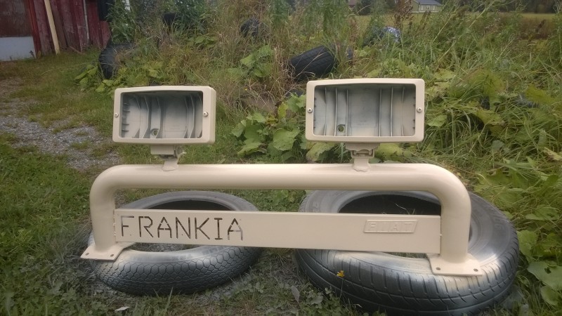

Tuninkia osia odotellessa .
Katotaan miltä näyttää jos vetasen nuo korin värillä ::)
  • Viimeksi paikalla:eilen kello 19:12
Vs: Frankia
« Vastaus #21 : 14.09.2016 kello on 13:11 »
Jos maalaa puskurin, pitäisikö myös helmat maalata samalla sävyllä?  Keula "putoaa" helmaviivan alapuolelle.
Toisaalta, sitten se on hieman kuin etuspoileri ;D

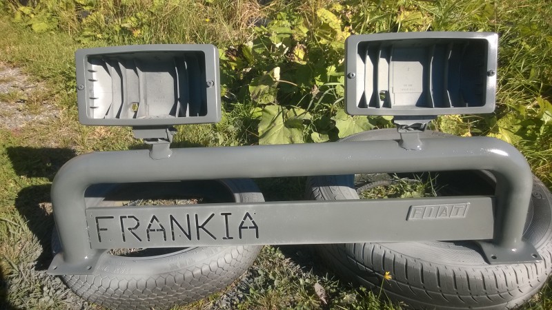

« Vastaus #22 : 15.09.2016 kello on 13:48 »
Tuohon Frankia tekstin reikään pittää saaha jostain ämpärin kylestä punanen muoviläpykkä vielä metästettyä niin olisi mielestäni sopiva.
Saattaapihan se olla että ei tullu hyvä ja maaluuttaa pian ens keväänä uuvestaan alakuperäseksi takasin .
Näkkyypähän kun saan kotteron kokonaan kasattua.
