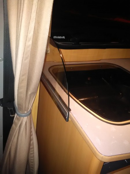

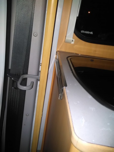

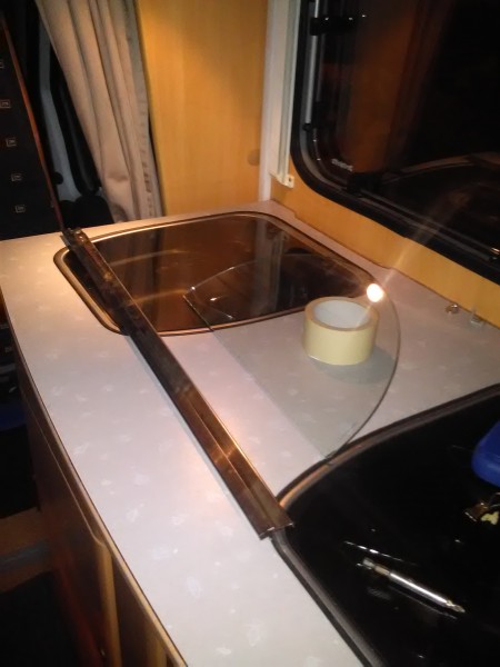

Tuollaista lasin asennusta oli tällä päivää vuorossa  tason ja lavuaarin reunalle. Kierrätys varastomme kätköistä löytyi tuollainen kaareva lasi ja Rst listakin.Kuvat kertovat loput.

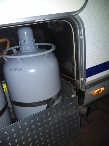

« Vastaus #49 : 8.04.2017 kello on 22:05 »

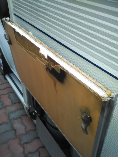

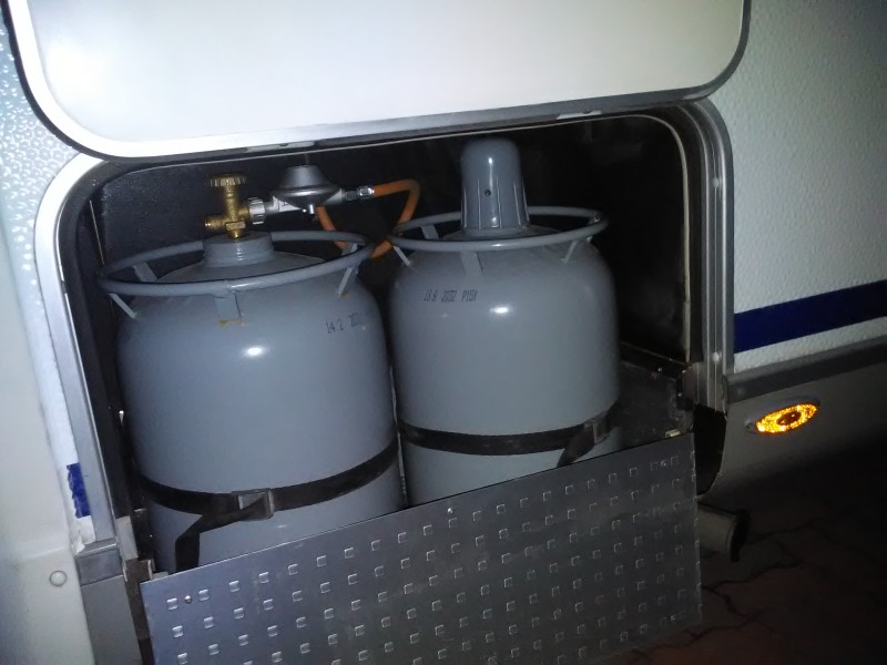

Tällä kertaa vuorossa oli kaasupullokotelon luukku remonttia,kun kosteutta hiukan kertynyt luukun alapuolelle. Styroksin otin kokonaan pois ja foam levyä tilalle. Vanhaa vaneria käytin sapluuna mallina ja tuo pintalevy jotain komposiittia laminaattipinnalla.

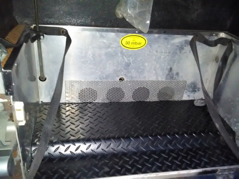

« Vastaus #50 : 14.04.2017 kello on 21:09 »
Kumimatto tuli laitettua. Rst kulmalistaa ja reikäpelti tuuletusaukkoihin.

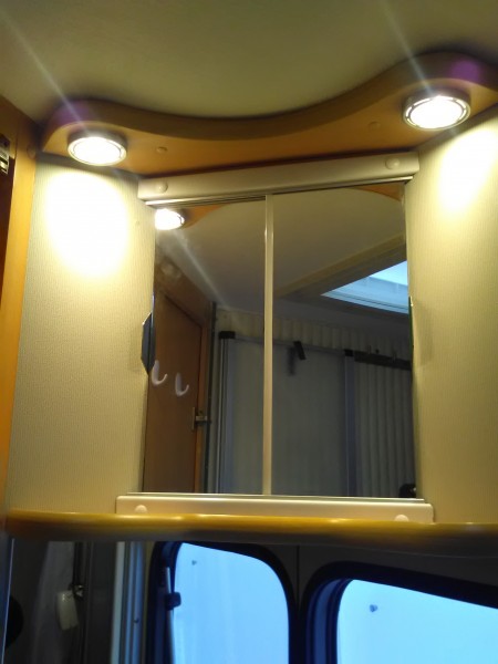

« Vastaus #51 : 19.05.2017 kello on 22:20 »
No niin tullut tehtyä tuollaista liukupeili kaappia. Tuossa oli kauttaaltaan kokonainen peili jonka takana oli tyhjää tilaa joten kaipailin lisää säilytystilaa. Peilistä ei ole sellaista kuvaa,että olis ehjä. Tosin oli kuva ehjänä mutta puhelin hajosi ja huollossa olivat laittaneet tehdas asetuksille. Siinä samassa sekin kuva katosi muiden lisäksi. Tuollainen Tee se itse teos siitä tuli. Kuvat kertovat lisää. :)

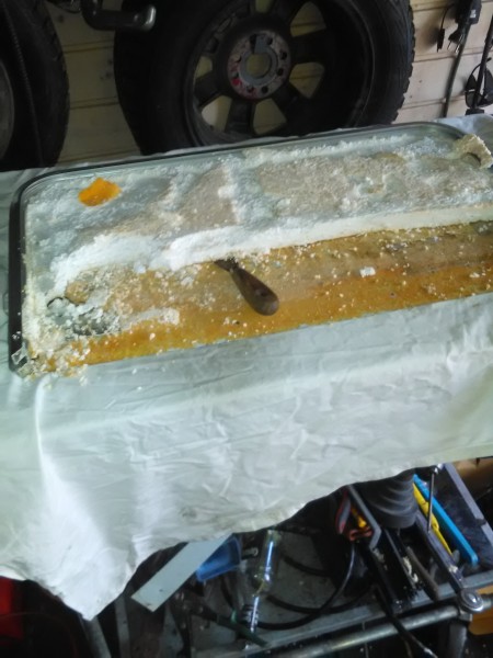

Kauan miettinyt jotta millä tuon osittain näkyvän harmaavesi säiliön sais tuosta perästä peitettyä. Löytyi nurkista tuollainen lasikuitu paneeli jonka lyhensi ja laminoin takaisin yhteen.

Kiitos :)Kiinnitys tuli tehtyä hitsaamalla pultit tankin kiinnityspantoihin. Hitsaus heppaamalla ja vettä suihkuttelin perään jottei raudan kuumetessa tankki ja eristeet sulaisi.

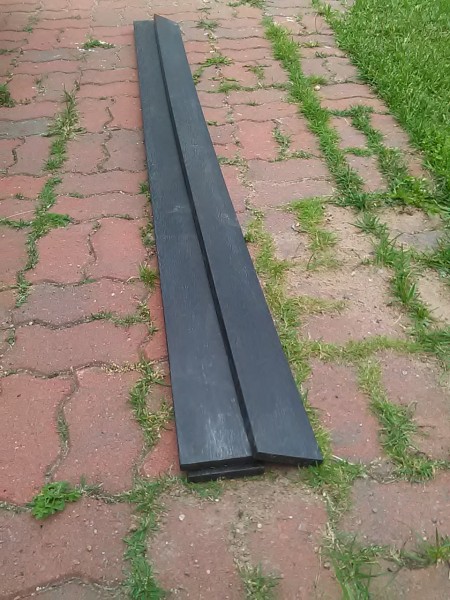

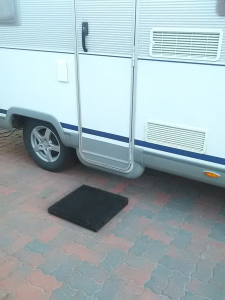

 Tällä kertaa tuli tehtyä ulkopuolen ovimatolle pieni ritiläralli,ettei maton tarvitse olla maata vasten.
Tuo pinta lauta on muovia ja alle tavallista lämpökäsiteltyä,jonka värjäsin mustaksi.
