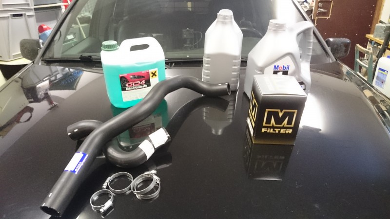

    Volvo V70 hukannut taas pakkasnestettä, alkuviikosta sitten tutkin hiukan konepellin alle niin eikös ylävesiletkusta lemmarinjuuresta suihkautti pakkasnestettä kun taivutin letkua. Mistäs sitä muualta letkuja kuin siniseltä, eikä sielläkään enää rippikouluiän ohittaneeseen löytynyt. Tilaukseen ruotsista asti. Tänään tulivat, loppumatkan linja-autolla. Samalla öljynvaihto vaikkei kilometrit vielä aivan tapissa olleetkaan, koska samalla kun poistaa alasuojat niin hoituu öäljynvaihtokin. Mittarissa 447 tkm, että kyllähän nuo letkut jo kilometrejä olivat nähneetkin. Yllättävän pieni on pakkasnesteen määrä volvossa.
    Ja taas mennään mutkasta tietä näkymättömiin, niin kuinka kauan sitähän ei kukaan tiedä. :P
    Honkte
    PS. Yllättävän pahassa paikassa alavesiletkun moottorin puoleinen pää.
