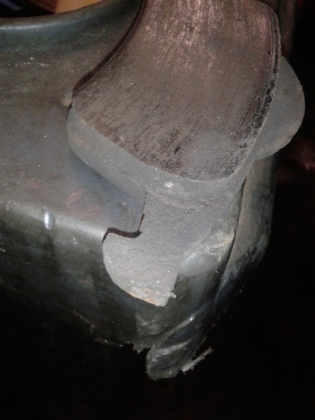

    No,niin palat vaihdettu eteen ja taakse,edellinen omistaja näköjään säästänyt,kun ei ollut taakse raasikinut vaihtaa paloja samaan aikaan,kun eteen,edessä oli vielä palaa,mutta takana loppu >:(
    Nykyautoista moni kuluttaa takapaloja etupaloja enemmän. ABS ja luistonesto toimii taustalla vaikka niitten valot ei vilku ja aiheuttaa tuon. Siskoni Octaviaan joka on ollut hänellä uudesta asti olen pariin kertaan vaihtanut kaikki palat ja eniten kuluneet on ollut takana, takana oikea puoli selkeästi siinä kuluu nopeiten.
    Just tosta asiasta keskustelin huoltomiesten kanssa ja eivät tieneet kyseisestä asiasta vaan jos liuku tappi jumissa,niin sillon tekee sen...Ja mulla oli toisessa takapyörässä vähän jumissa..Ja pala kulunut enemmän..

    « Vastaus #1357 : 29.01.2015 kello on 13:43 »
    Etu ja Takapään palat sori surkea kuva kulma

    « Vastaus #1359 : 29.01.2015 kello on 14:22 »
    Oma kokemus ykkössarjan V70 jarruista on, että palojen säännöllinen irrottaminen ja puhdistus, että onnettoman tappisarjan säännöllinen uusiminen ( orkkisosat varmaankin tehty markkinoiden ruostuvimmasta tavarasta ) ovat perusedellytyksiä toimintakunnolle.
    Etupään jarrut kyllä toimivat, mutta ainakin varovaisella jarruttelijalla takajarrut jumiutuvat helposti käytön vähäisyyden takia. Ruoste ja lika jumittavat takapalat, jonka jälkeen takalevyt ruostuvat ja syöpyvät luvattoman nopeasti.
