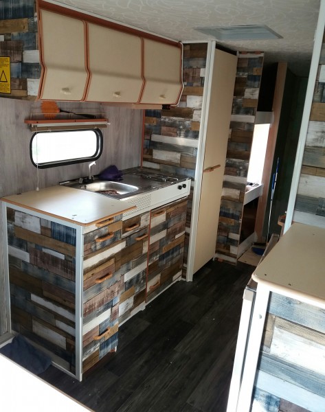

Pitkä aika vierähti että innostuin vaunua viemään eteenpäin.
Piti käydä pikku-e ajamassa kun nykyinen auto/vaunu yhdistelmä painaan niin paljon.
Lähestyvä juhannus sai innostumaan.

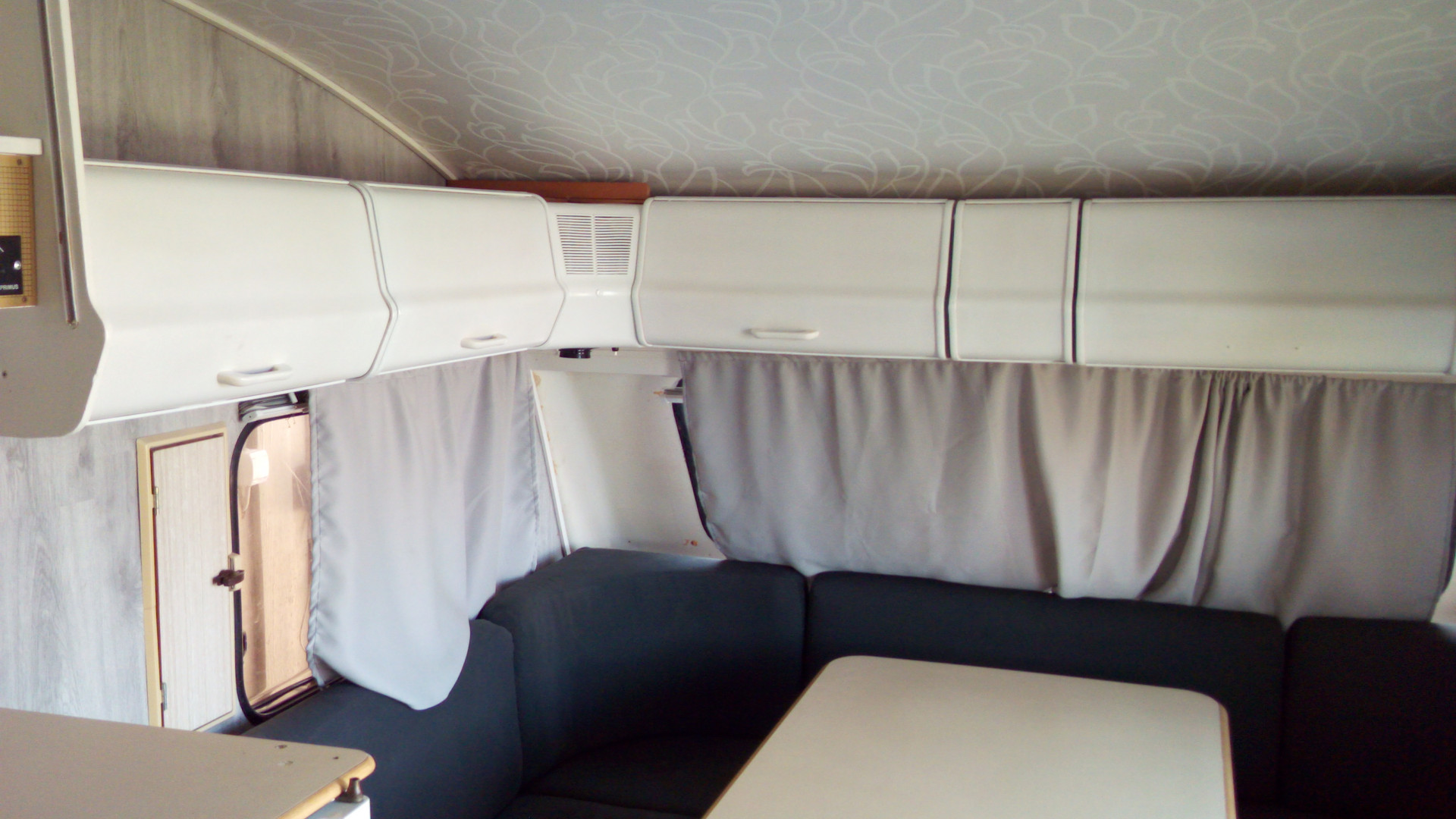

Tämmöisellä tapetilla päälystin kaapit.
Yläkaapit on vielä tekemättä. Teen valmiiksi ensiviikolla jos kerkeää.
Takaosaan on tehty kerrosängyt ja suihku on laminointivaiheessa . Kyllä... suihku... Suihkun tarpeellisuudesta käytiin emännän kanssa pitkiä keskusteluja, taivuin kyseisen kopin vaunuun tekemään, siitä kuvia myöhemmin.

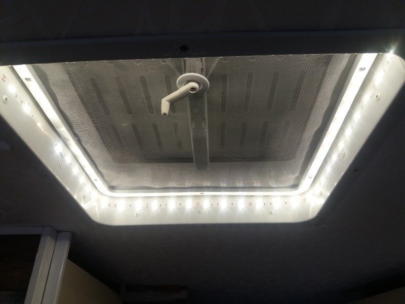

Yllättävän hyvin ja tasaisesti valaisee tuollainen ledinauha kun sen liimaa kattaluukun kaulukseen. Ei tarvitse vessa muuta valoa.
Käytävä sai myös samanlaisen "piiloasennusvalon".

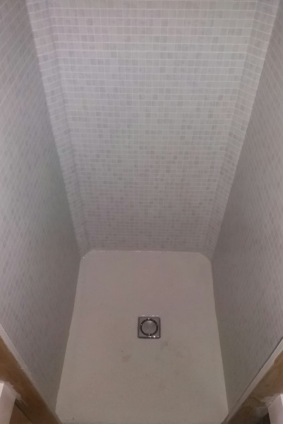

Ei kerennyt suihku kokonaan valmiiksi, no juhannuksen jälkeen sitten..
Siinä lasikuitu valmiina ja epoximaali pinnassa.
Juuri sain märkätilan maton liimattua seinään.

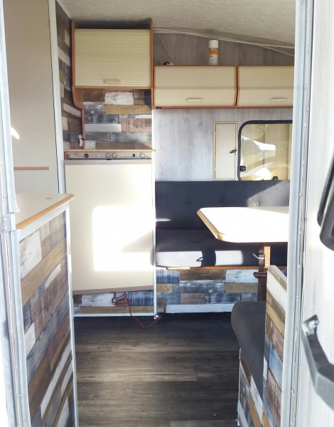

Nonni...
Siinä kuva vielä keulasta perälle päin.
Takana on siis kolmikerroksiset sängyt kummallakin reunalla. Alimmaiset on vain 60×150cm eli toimivat säilytystilana taikka pienen lapsen sänkynä. Muut sängyt kokoa 70×200.

Tänään kävin "suihkussa". Hyvä oli ja tilaakin ihan riittävästi.
Ovi on ihan samaa sarjaa kuin muutkin pinnat.
Valon toteutin samalla tavalla kuin vessan ja käytävän valot.
Siinäpä vielä lattialta otettu kuva kun suihkuverho on kiinni.
Oveen pitää laittaa vielä naulakko pyyhkeille ja seinälle joku saippuateline.

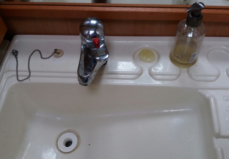

Viikon lomailun jälkeen käytiin pyörähtämässä kotona, vessan hanan mikrokytkin hajosi ja keittiön hana vuoti läpi, pikakorjauksen ajattelin näille tehdä..
Uusien 12v sekoittajalla olevien hanojen hintoja tuijotellessa tuli kuningasidea :o.
Kävin hakemassa kaupasta painevesipumpun painekytkimellä ja uutta painevesiletkua.
Pumpulle tilasin aikareleen ettei kokoajan mene virta, saa napin painalluksella sitten toimimaan halutun ajan 1-9999 sekunttia. Vessa, suihku ja tiskipöytä saavat omat painokytkimet, aikareleen on tarkoitus estää lapsia laskemasta kaikkia vesiä kerralla, estää pumpun rikkoontuminen kun säiliöt tyhjentyvät ja  isäntä ei ole katkaisemassa pumpun virtaa, sekä estämään mahdollisen putkirikon sattuessa pumppua työntämästä kaikkia vesiä vaunun sisään ;)
Painekytkintä ei saanut säädettyä, pitänee talven aikana purkaa ja katsoa saisiko kytkimen kaitkaisemaan virran 2bar paineessa (nyt noin 3bar) Lämminvesivaraajass a kun lukee max 2bar. Eikä tuo 30v ikä sitä paineenkestoa ainakaan paranna.
Hanat löytyi omasta varastosta :D. Uusin siinä sitten vesiletkut ja hanat, laitoin painevesipumpun kiinni ja loma sai jatkua.
Vessan hanan vaihdan parempaan kunhan keksin/löydän paremman. Nykyinen on turhan lyhyt, samalla varmaan vaihtuu allas ja taso uuteen.
Nyt sitten vettä tulee ja menee ihan eri vauhtia :D.

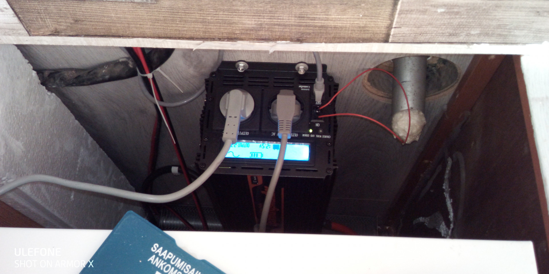

Ostinpa sitten 285W 24v (31v) PERC paneelin, 20A MPPT latausäätimen, 2,5/5kw siniaaltoinvertteri n (UPS ja lataus toiminto) ja uuden 220v jääkaapin.
Paneelissa oli sovittaminen että sai katolle mahtumaa, tv-antenni sai väistyä. Kokoa oli kiitettävät  990 x 1650mm. piuhat vedin tv-antennin läpiviennin kautta.
Yllättävän hyvin latasi täysin pilvisellä säällä, antoi 4-6A ja aurinkoisella säällä noin 14-16A (maksimi ollut nyt 21A)
Paneeli on siksi 285W 24v koska sen voi tarvittaessa laittaa talon katolle muiden samanlaisten jatkoksi jos vaunusta aika jättää.
Invertterin asensin jääkaapin taakse, siellä kun oli tilaa koska uusi kaappi oli vain 45cm syvä.
Invertteriin tulee vielä termostaattiohjaus jääkaapilta.
Akuiksi laitoin sähköskootterista ylimääräiseksi jääneet 4*55Ah AMG akut (akkujen kunto oli vielä 80% alkuperäisestä).
akut mahtuivat hyvin jääkaapin alle.
Invertterille tulee virta suoraan vaunun sähkömittarilta ja lähtee sieltä vaunun pistorasioihin.
Silloin kun ollaan tolpan nokassa niin invertteri käyttää mittarisähköä ja lataa tarvittaessa akut (max 25A lataus).
heti verkosta irroituksen jälkeen invertteri vaihtaa akkukäytölle (10ms).
Normi siniaalto ilman lataus ja UPS toimintoa olisi maksanut 70€ vähempi, ajattelin että saa samalla laturin kun vanha "akkumatti" hajosi ja hajotti samalla hyvän 100ah akun, eikä tarvi mitään kikkailuja kun ollaan tolpassa tai puskaparkissa.
(asennus on vielä vaiheessa kun sähkäri ei ole kerennyt tulla asennusta viimeistelemään)

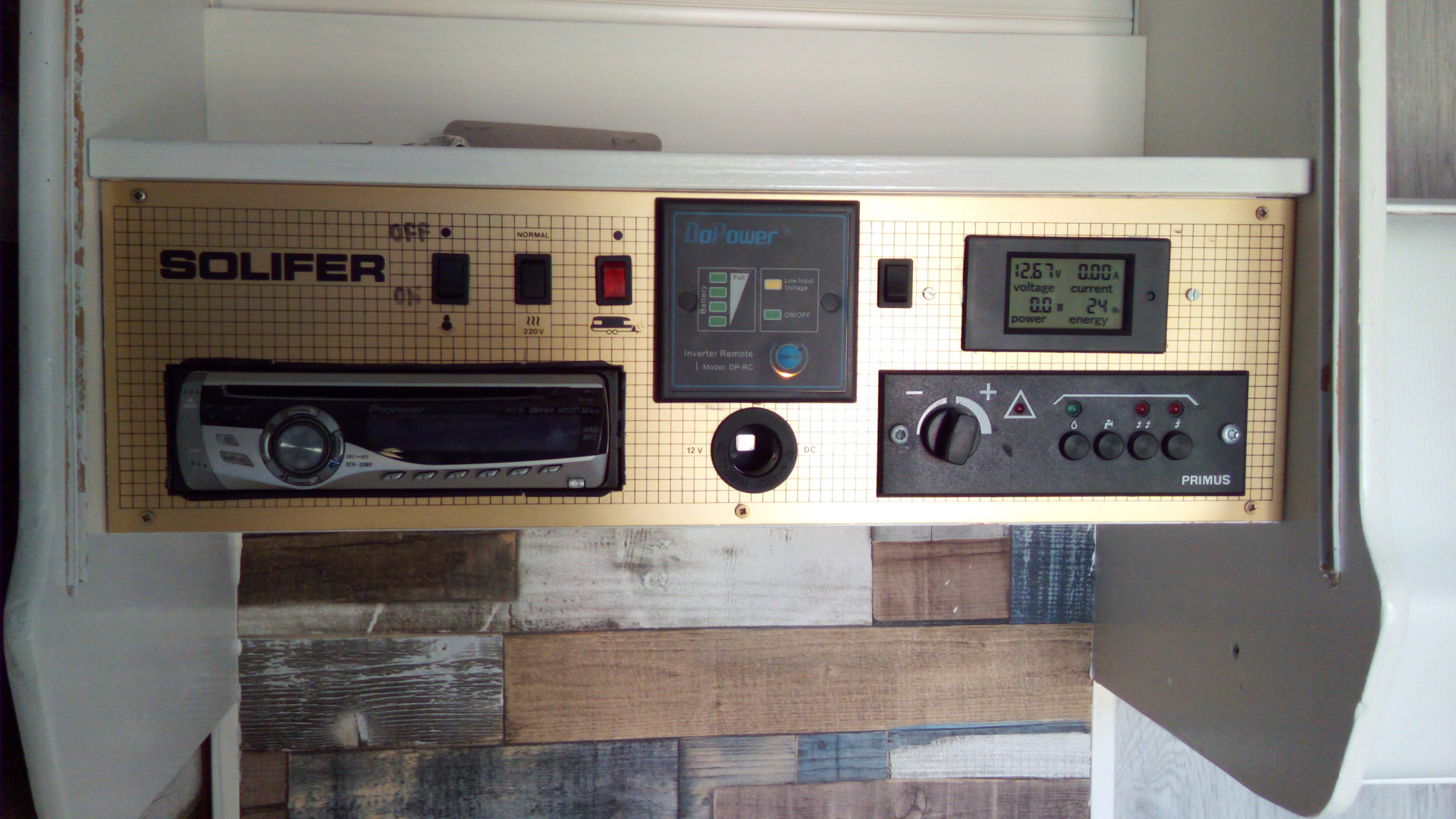

Samalla päivitin sähköjä uusiin, asensin DC kulutusmittarin, sekä invertterin käynnistys/kauko-ohjaimen.
Siinäpä se.
