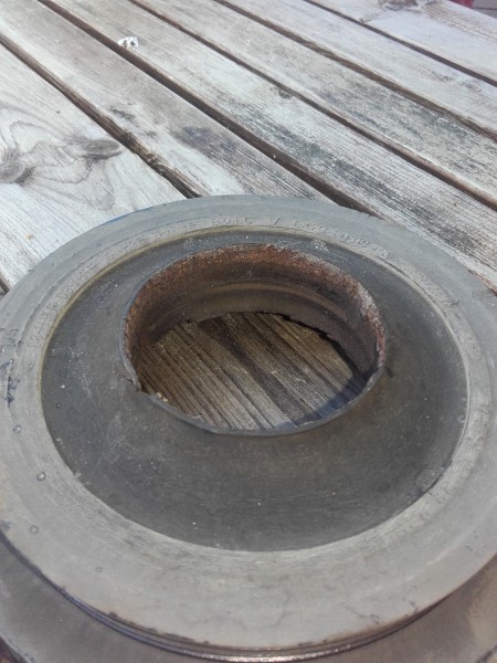

Kappas pirua.....  Miten leveä on se kumiosa ja näkyykö siinä mitään kummallista?

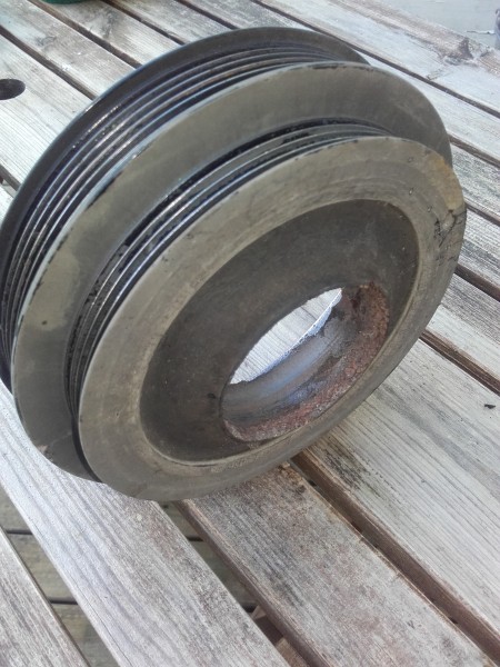

Tuossa muutama lisäkuva.
Pelkkä hihnapyörä on 310€ + hihnat ja työt. 600€ kun varaa mukaan, niin sillä lie selviää. Tässä yksilössä ratkes aika tarkkaan 120tkm kohdalla. Hihnojen vaihtoa suunnitteleville tämä kohde kannattaa ehkä tarkistaa. Jos nyt mitenkään edes voi.

Tuossa on varmaankin aika tehnyt tehtävänsä eikä kilometrit, omassa käytössä saman ikäinen Transit ja ajettu 250tkm. Eli vaihtoa odotellessa  :(

Onko tietoa onko näitä hihnapyöriä mitenkään "vahvistettu" nuorempiin malleihin. Kun kerta on nähty, että niitä rikki menee jo 100 tkm jälkeen mikä on mielestäni pakettiautolle vähän.

Tänään hain "Myrskyn"* kottiin. Tekniikka pelaa siis jälleen mutta kyllähän sieppaa tämmöiset haaverit, niin ihmismieltä kuin lompakkoa (etenkin). Jännä asia jäi mieleen kaivertamaan kun juteltiin tuosta vulkanoinnin roppaamisesta. Totesivat, että yleensä on riittänyt kun ao. hihnapyörä vaihdetaan kerran. Ei siis ole juurikaan tullut uusintoja näissä. Ikävästi kävi myöhemmin mielessä, että yrittikö kertoa josko nyky Transiitin saa loppumaan ennen kuin tulee aika/kilometrit täyteen tuolla uusitulla limpulla?
