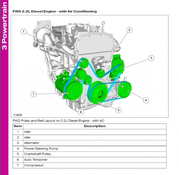

Ei se varmaan iso homma ole, katso nyt ainakin enste. Sen hihnatyökalun tarvii, maksaa satasen kieppeillä.
Vaan tässä kone:
Ei näy vesipumppua.
Vs: Transit 2007 2.2 (pikku?) tenkkapoo
« Vastaus #10 : 5.06.2016 kello on 09:14 »
siinäköon jonäinhienoja uuskone :D .Tolla koneellahan kestää ajellailman apulaitehihnaa koska vesipumppu on jakohihnan varassa, eli huoletta pystyy siirtään kun ottaa remmit pois ja kattoo ettei se irtoosa saa mitään vahinkoo aikaan
