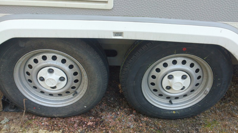

Kaksiakselinen ja kokonaismassa 1900kg
Lienee kuiteski vahvistetut renkaat, koska normaali rengas ja venttiili ei kestä 4.5bar painetta.
Vs: Rengaspaineet
« Vastaus #16 : 24.03.2014 kello on 19:19 »
Joo on.  Juuri uusia vielä etsimässä.  Niissä painoindeksi 91 eli 615kg.

Ei silti ole 4.5 kiloa kaksoisakselivaunus sa  :laugh: Yleensä yksiakselisessa on nuo paineet , tiedä sitten ?
Mulla lukee omassa ohjekirjassa, eikö siinä.

En tiedä hopista - Detsku ilmoitti uuden painetason painon korotuksen yhteydessä.
Siitä olen samaa mieltä, tuo Topeliuksen 4.5bar on järjetön lukema. Ite pistäsin tuossa tapauksessa painetta jotain 3,2bar - ja tämä on puhtaasti musta vaan tuntuu -lukema.

Nyt hain rengasliikkestä uudet renkaat ja paineiksi sanottiin että 3.5 bar olis ihan ok paineet.  Yli 4 baarin painetta ei kannata laittaa,  koska venttiilit eivät sitä kestä.

Ainakin merkinnät ovat hoppikopissa 4,5bar.
Ja normirenkaatkin kestävät yleisesti 65 psi (kato vaikka siitä renkaan kyljestä), joten ei tuo ny mitenkään outoa ole.
