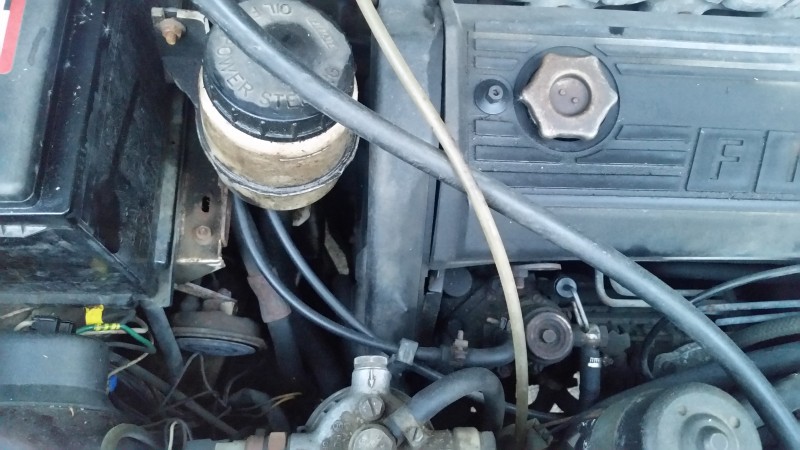

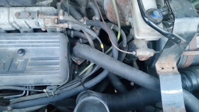

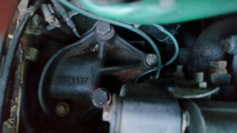

Tyhmä kaipailee taas vähän apuja. Eli mistähän sitä starttimoottroria nyt kannattaa etsiä ja miltä se näyttää. Kuvsita tuli vähän kehnot. Liian läheltä olen ottanut. Jotenkin oletin että se olisi jommassa kummassa päässä ja kun edestä katsoen oikealla on vaihteisto niin ajattelin, että on vähän niinkuin vastakkaisella puolella. Mutta sinne alas on ainakin aika vaikea päästä yläkautta.
Tämä kuva on siis vasemmasta päädystä
Tämä puolestaan oikeasta päädystä. Alhaalta pilkottaa kai tuo vaihteistonkoppa.
Tämä puolestaan vasemmalta ja vähän niinkuin moottorin takaa.

Startti löytyy keskimmäisen kuvan vasemman alareunan kohdilta.
