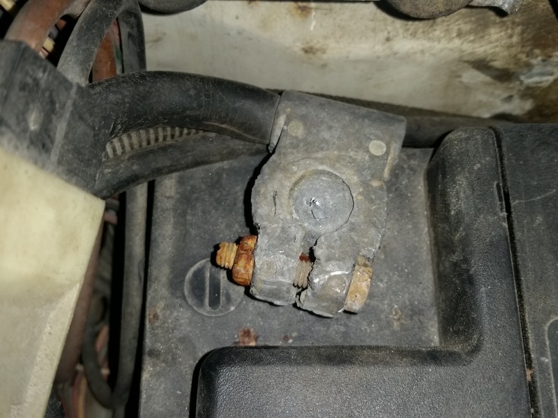

Ensinnäkin kiitos hyvistä vastauksista ja alan tutkailemaan asiaa.
Minulla ei näyttäisi akun miinusnavasta lähtevän mitään ylimääräistä johtoa?
E:Onnistuihan se kuvan lisääminen kun heikensin laatua.

Suosittelisin startin vaihtoa tai ainakin puhdistusta sieltä se vika yleensä löytyy. Vaihtostartti ei omaisuuksia maksa. Vasaralla tms kopautus startin kylkeen kans auttaa hetkeksi.
Vaikka nuo akun navat näyttävät olevan kunnossa kannattaa nekin käyttää irti ja puhdistaa, jos epäilee maadoitus vikaa niin kannattaa laittaa käynnistyskaapeli akun miinusnavan ja moottorin välille niin varmistuu sekin.
