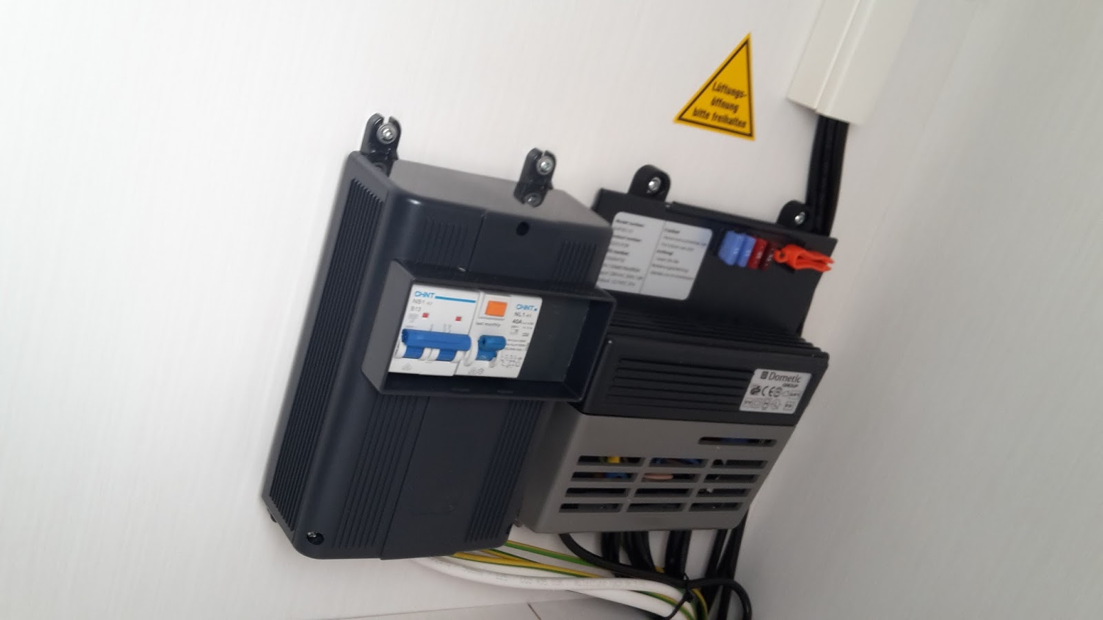

Tänään Diitteri sai kwh-mittarinsa kun oli sähkökeskuksessakin sille valmis din-paikka. Pääsulake ja vikavirtasuoja tuupattiin yhden paikan verran pidemmälle, mittari tuli ihan etulaitaan ja takalaidan peitelevy leikattiin puoliksi. Vielä siis jäi yhden yksikön verran tilaakin 8)

Näppäriä nämä pikkumittarit. Itse kyllä laitoin mekaanisen mittarin. Näkyy lukemat myös sähkön ollessa pois  Thumb
Vaikkapa alueen portilla.
Näppärän kokoisia, ei vie tilaa niin kuin omassa Bearissa -91 asennettu mekaaninen joka sekin toimii vieläkin. Mutta, kehitys kehittyy.

Kyllä, noita on tuossa DIN-koossa myös mekaanisella näytöllä 8)
