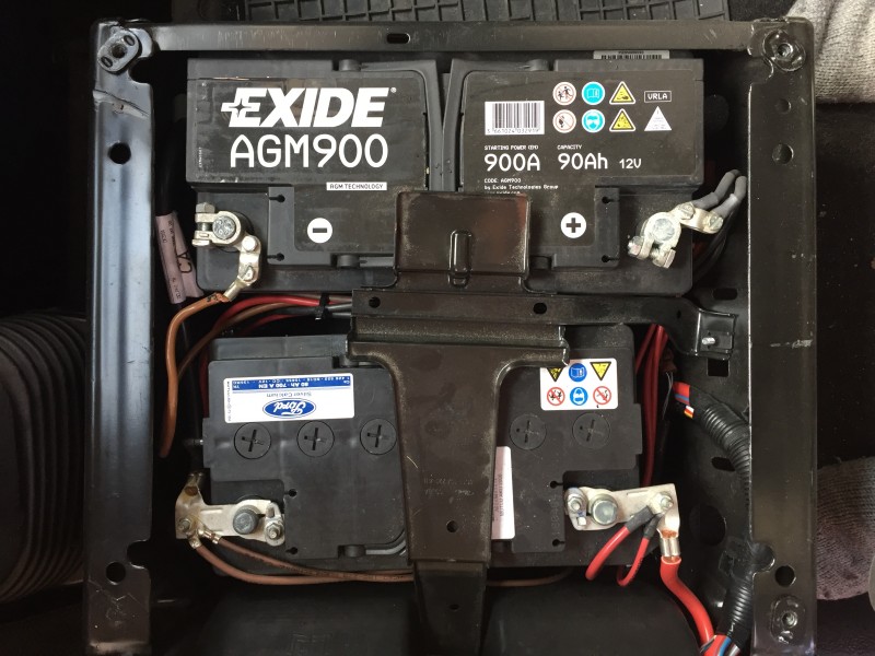

    « Vastaus #29 : 30.04.2016 kello on 17:31 »
    Väljäähän tuossa kuskin penkin alla on. Thumb
