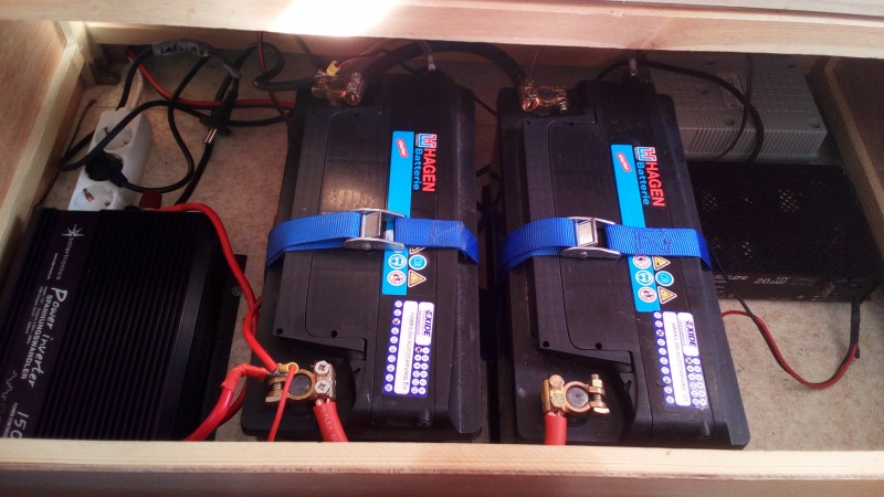

No, asiaan: Meillä om lisäakusto kiinni ajopuolessa erotusreleellä ja siinä on kytkin valmiina. Vähän kun kumartuu, saa lisää potkua. Jos joskus tarvii.
BlueSean releissä on myöskin nuppi, jolla kytkennän voi tehdä käsipelillä.
