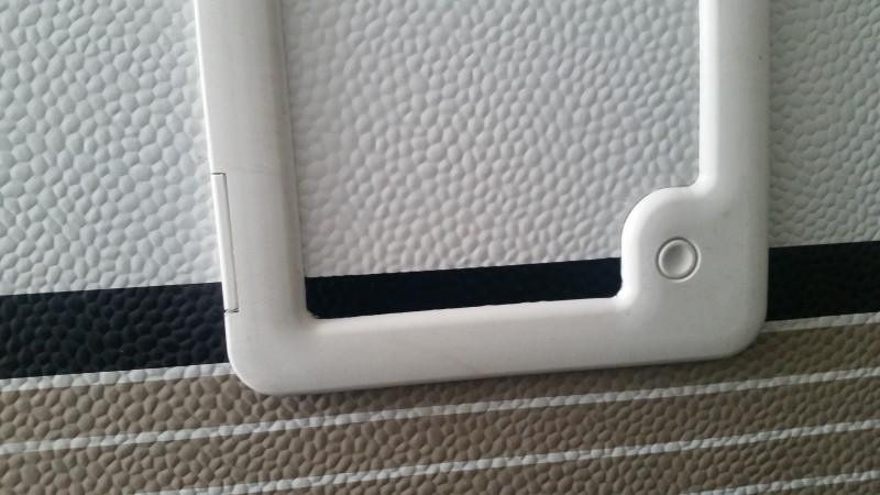

    Kasetin luukkuun maalasin puuttuneen raidan

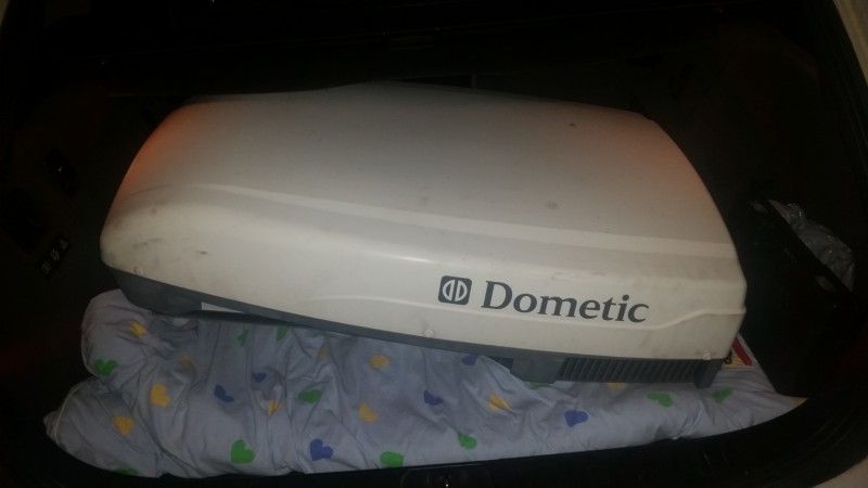

    Dometic b1600 odottelee perälaatikossa huoltoa ja pääsyä katolle Thumb

    Ei hullun kalliit osat tuollaiseen dometicciin. Höyrystimen kennossa  oli vuoto, tilattiin uus (155e ) ja nyt vielä huoltoon vaihtamaan se sekä laitetaan uudet kylmäaineet . Saa nähdä jääkö koneen kokonaishinta mihin kun se on huollettuna katolla saakka

    Pelaako tuo dometic ilmastointi 12v vai verkkovirralla, vähä kiinnostaa kun mullakin on kuuma kesällä vaunussani
    Kyllähän niitä taitaa olla 12V:kin. Virran kulutus kuitenkin sen verran suuri, että vaatii paljon akkukapasiteettia. Käyttävät enempi matkailuautoissa ajaessa. Ja silloinhan virtaa riittää. :D

    Tämä pelaa vain verkkovirralla. Pääsääntöisesti vietämme yöt sähköjohdon päässä joten käy meille ja jos joskus nyt ei piuhaan päästä niin sen kanssa täytyy sitten vain elää :laugh: sain koneen aika edullisesti joten pitäähän tuotakin kokeilla. Pirusti tuo painaa toivottavasti ei koko katto putoa alas kun tuon nostaa sinne.
    Kovasti olen nyt koittanut miettiä tuota koneen sijaintia. Paras olisi ollut alkuperäisen käytäväluukun paikka mut se ei käy kun hätäpäissään siurensin sen 50x50 luukulle. Jälkiviisaana voi todeta että tuo paikka olis pitäny pyhittää ilmastointi koneelle koska on juuri akselien päällä ja sitten tuoda tuo kattoluukku hieman keulaa kohti. Nyt koneen ainut paikka on suunnilleen siinä noin koneen mitan verran akselin etupuolella. Perään sitä ei viitsi viedä ettei suoraan sänkyyn puhalla ja toisekseen voipi aisapaino kadota kun peräpäähän on muutenkin tullut lisää painoa. Mieti vielä sitä että asentaakko kone vaunun leveyssuunnassa keskelle kattoa vai hieman jompaan kumpaan reunaan jolloin koneen huoltaminen katolle päin olisi hieman helpompaa. Koneen sisäyksikkö tulisi suunnilleen jääkaapin/ulko-oven paikkeille ja siitä koneen loppuosa sitten akselin suuntaan.

    Laita termostaatti syöttöjohtoon, että aparaatti hurisee vain silloin kun on tarvetta.  :D
