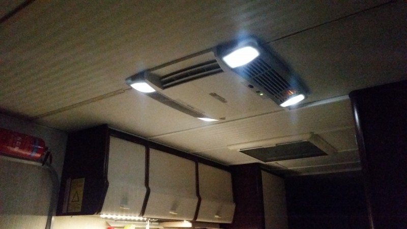

    « Vastaus #402 : 15.10.2016 kello on 20:52 »
    Dometicci katolla  Thumb Alkaa olla kohta 30 vuotias soliferi päivitetty tähän päivään vielä listalla ufo antenni katolle, tiskipöytään uus kansi ja jääkaapin oven maalaus. Samalla maalataan pullokotelo, suksiboxi ja mahdollisesti katon etureuna uusiksi ellei lähde vahalla kiiltämään.
    Vielä pitää kattolevyjen saumaan hakea samaa uutta listaa kun on muussakin kohdassa kattoa. Alkuperäinen muovilista oli niin kellastunutta etten viitsinyt iskeä takaisin. Miten kylmää ilmaa tuon laitteen pitää hönkiä että on kunnossa? Sieltä tulee nyt sillai että reilusti huomaa että ilma on viileää ja lämpötilan lasku onnistuu näillä keleillä ovet suljettuna 22 asteesta 16 asteeseen tunnissa. Pitäis mitata tuo ilma ja dometic ilta varmaan sais arvot tai sitten jostain luin että laitteen ottamaan virtaa tarkkailemalla voi myös tehdä johtopäätöksiä että onko kylmäaineen täyttömäärä oikea.

    Mitenkä kävi, pysähtyykö kokonaan kun oikea lämpötila saavutettu. Vai pysähtyykö vain kompura.
  • Vs: Solifer 6002i projekti kuivaksi
    « Vastaus #404 : 15.10.2016 kello on 21:12 »
    Vain kompura  :( eli se mainitsemasi huonetermostaatti pitää laittaa. Ääni ei ollut yhtään paha kyllä kun laite teki kylmää
