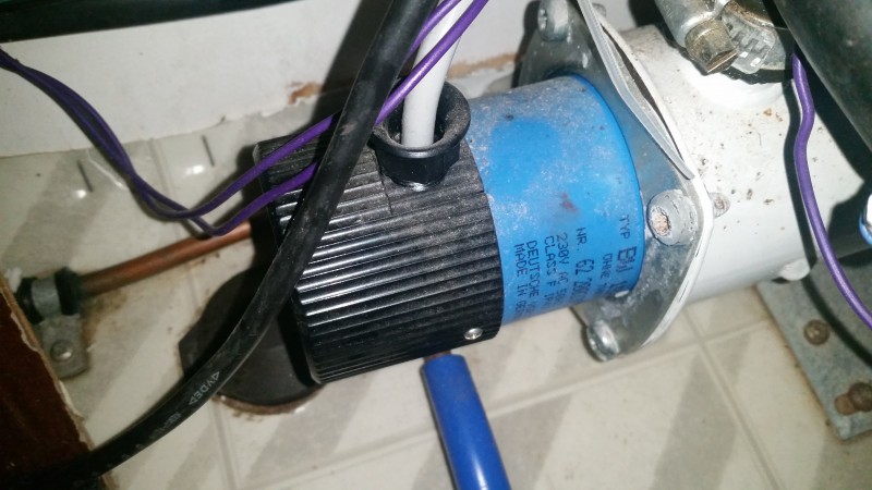

    Ufo katolla mut tv ei syöttäny 5v antennijohtoon joten jouduin tilaamaan virtalähteen. Kokeilin syventyä tuohon aldeen, puri kopan päältä pois ja otin vesipumpun johdoistaan irti => lämpeää molempien vastuksien avulla eikä tosiaan laukaissut vikavirtasuojaa. Mittasin pumpun irtonainen johdot ja 230v tuli sinne asti. Noh kytkin johdot kiinni ja töpselin seinään niin edelleen vikavirtasuoja ei lauennut . Nyt ollut noin puolituntia lämmittämään vaunua ja eipä ainakaan nesteet kiehua.  Pumppu ei kyllä minun korvaan pidä oikein mitään ääntä mutta kunnossa ollessaan eikai se kamalasti mekkaloikkaan? Onko mahdollista että tuolla aldella oli ilmalukko silloin kun kokeilin ja se aiheutti jotain häiriötä laitteessa joka sitten laukaisi vikavirtasuojan? Patruunan tyyppi on alde 2762
    Ei minulla ainakaan kuulu mitään ääntä päällä ollessa (paitsi kun ilmasin ja sattui jäämään ilmaa niin huomas että pumppu toimii)
  • Vs: Solifer 6002i projekti kuivaksi
    « Vastaus #409 : 25.10.2016 kello on 19:06 »
    Hyvä tietää, kyllä tuon täytyy pyöriä kun monta tuntia jo ollut päällä ja vaunu lämmin Thumb turhaa olen kuukauden pitänyt kaasulla peruslämpöä tuossa omassa pihassa kun sähkökin olis toiminut ;D 2 viikon päästä vielä viikonloppureissu pikkujouluihin ja sitten halliin talveksi. Tosiaan uo alde on uusittu tuohon primuksen vastaavan tilalle jossakin välissä ja kopan kun avas patruunan päältä ja pumpun päältäkin niin näytti ihan uudelta eli ei hapettumia  tms.
    Nyt haluais nähdä kuviakin.

    Mistä laitetaan? :laugh:
    Siitä lämpppäristä ja patruunasta. ;)

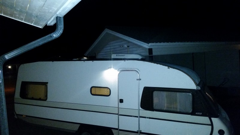

    Kovin paljoa ei jäänyt varaa dometicin ja katoksen väliin mutta kaippa se senttikin riittäis. Viikonloppu reissu vielä ja sitten solikka menee halliin hetkeksi ja otetaan maalis huhtikuussa käyttöön. Nyt on talvella jo senverran ohjelmaa et viedään säilöön. Ens talven tämä vois olla vaikka jossain kausipaikalla tunturissa  :o

    Myös triax ufo saatu katolle ja toimii Thumb

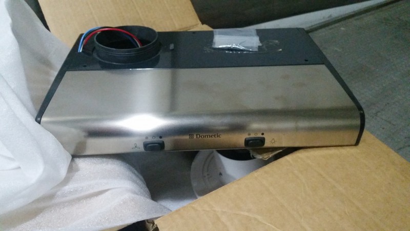

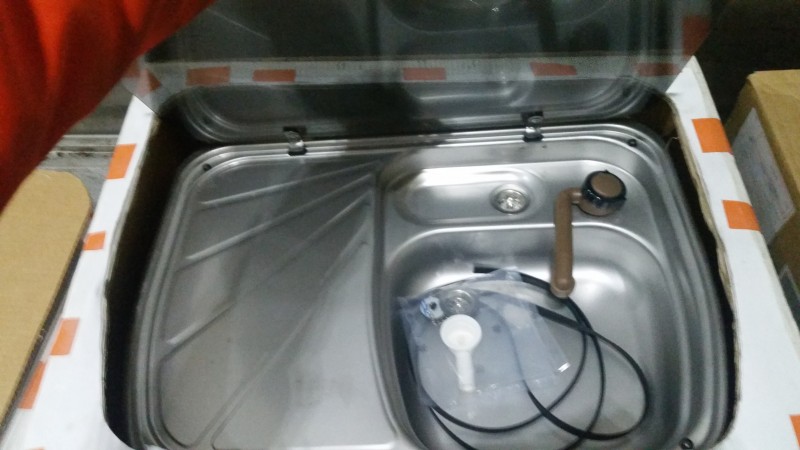

    Keittiön päivittämistä varten hankittu tavaraa
    Alkuperäisen liesituulettimen valon hylkäsin tuossa kun päivittelin valoja muuten ledeiksi. Liesituuletin jäi silloin ilman valoja mutta uudessa on onneksi pari spottia valmiiksi
