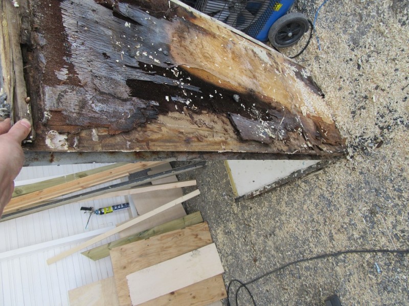

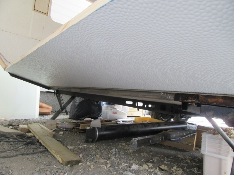

    Tänään ei huvittanut niin kauheasti tehdä mitään kun illalla pitää lähteä töihin, siispä keskityin kuvaamaan eilisen päivän tekemisiä ;D

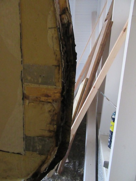

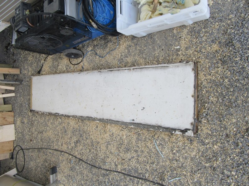

    Lattian nousussa takana oli alkavaa kosteusvauriota, vasta sellaista mitä on "kuivissa ja hajuttomissa" vaunuissa eli ei siis juuri mitään vielä

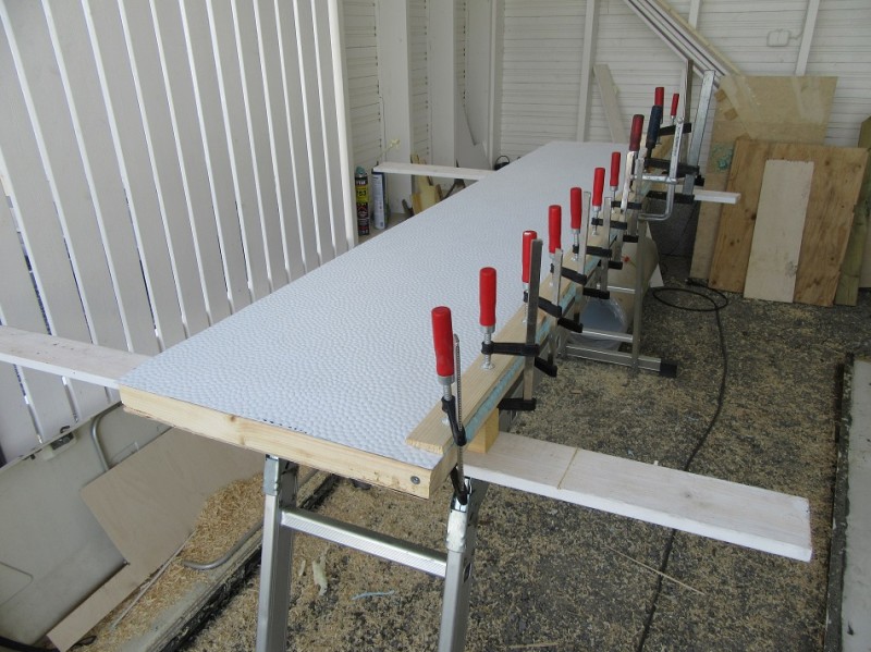

    Näytti aika työläältä korjata, niimpä hyödynsin tuosta ulkomitat ja tein koko palan uuden. 40x40 puutavarasta yläpuu mihin kiinnittyy takaseinä listan avulla (viistoksi sahattuna seinän mukaan), Samaten pystypuun pätkät samasta tavarasta (näihin kiinnittyy nurkkalista. Lattiassa olevaan muovikouruun(ei näy kuvassa) tulevaan päähän laitoin 20x40 riman oikeaan kulmaan, alunperin tässä ei ole puuta ollenkaan vaan suoraan styroxi. Tuli vaan mieleen että mahtaa kiitettävästi imeä vettä tuo styroxi kun kaikki mahdollisesti takaseinää pitkin valuva vesi valuu tuonne kouruun ja sielä kourun pohjalla makaa tuo seinä. Täytyy tiivistää tuo ulkosauma butyylilllä siten että vesi ei mene kouruun saakka. Väliin 40mm finfoam eristeeksi ja sisälle 4mm koivuvaneri. Harmaavesisäiliön kiinnityspisteiden kohdalle 40x40 puut vahvikkeeksi ja kuulavasaroitu pintapelli kiinni. Käytin uretaani vaahtoa, helppoa mutta jotenkin jäi sellainen olo että jatkossa nuo isot yksittäiset seinä teen kllä samalla kiilto pl 250 liimalla kun etuseinänkin

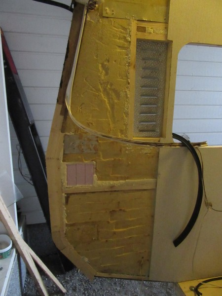

    Lattian kulma tukijalan ympäriltä ja seinän alajuoksu sekä eristeet "kopioitu"toiselta puolelta
    Vielä varsinainen takaseinä pitäisi nostaa pois paikoiltaan ja tehdä sama temppu kun tuolle lattian nousullekkin eli otamme siitä mitat eikä mitään muuta. Noh taidan takavalopaneelin kuitenkin ottaa myös sekä suksitelineet

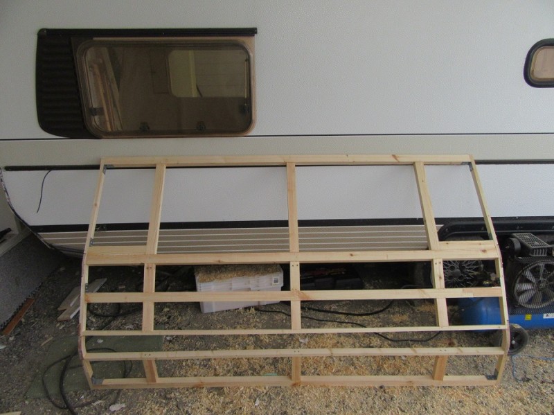

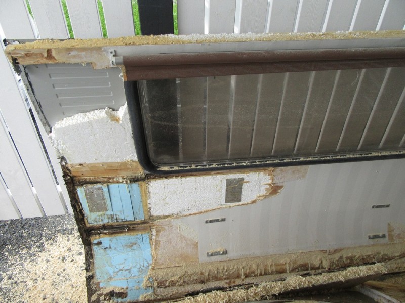

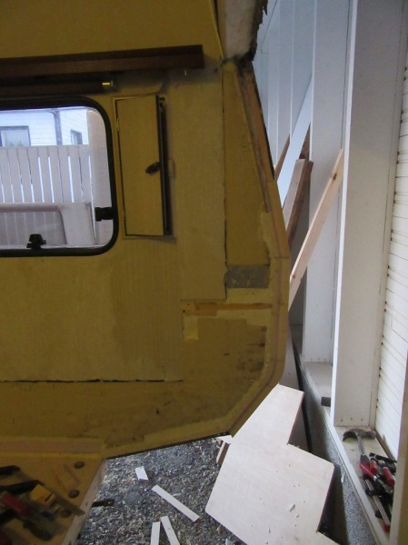

    Päivitellään taas vähän. Vasen takanurkka tehty uusiksi siltä osin kun märkää oli, eli aika laajasti.
    Toisellapuolella vielä sama työvaihe edessä, josko sen kimppuun pääsisi lähipäivinä...
    Tuuletus pelaa kohtuullisen hyvin tällähetkellä
    Huomisen suunnitelmissa olis levyttää tuo vasen takanurkka loppuun ja sitten mahdollisesti siirtyä siistimään mädät puut oikelatapuolen pois ::)

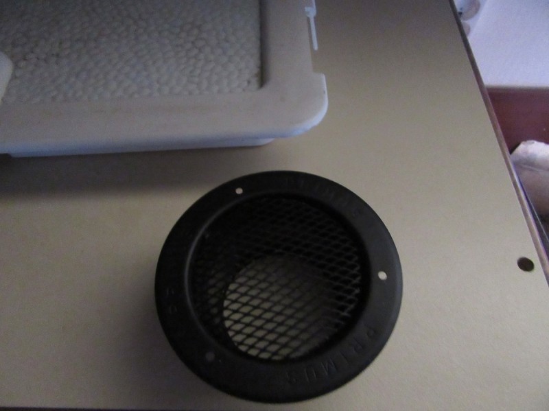

    Jotain pientä koitettu tehdä, pullokotelon saranojen pultinkantojen päälle uudet peitehatut
    Primuksen ritilään suihkaus mustaa paukkupullosta ens hätään, taustalla näkyy vilaus myös kasetin luukusta eli sekin on valmis jo Thumb

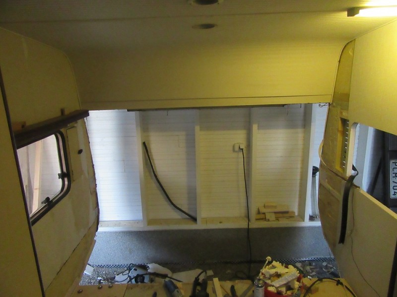

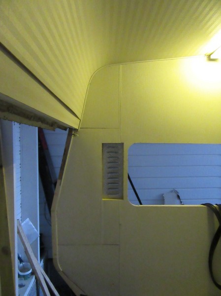

    Sitten sain seinän takaosan levytettyä loppuun, työnjälki ei oikein tyydyttänyt kun piti jätepaloista tehdä (tai ei pakko olisi ollut mut sitten olis joutunut ostamaan yhden levyn lisää). mutta mitoitin palat siten että tuuletusikkunan yläpuolella oleva vaakasauma jää yläsängyn/kaapiston rungon taakse samoin kuin tuo pystysauma. Pystysauma näkyy vain silloin kun yläsänky on käytössä (meillä ei siis vielä muutamaan vuoteen). Ikkunan alapuoliset saumat ja koko senä jää täysin piiloon kun sänky peittää ne Thumb
    Sitten Tuo ovenpuoleinen seinä sai myös uudet puut takanurkkaan ja pois kaavitut eristeet korvasi uretaani vaahto
    Seuraava työvaihe on tapettien poisto tuolta seinältä (ajatuksena on että seinälevyä ei uusita kuin noilla kohdille mistä se nyt puuttuu). Nuo palat kun jää täysin piiloon sängyn ja yläkaapiston yms. taakse ja tapetti tuntuu lähtevän kohtuuhyvin irti kun vain kostuttaa... Tämä seinä siis oli muuten täysin terve. Tietysti myös siis levytys niille osin kuin tarvetta. Sitten lattia takareunaan pätkä jotain muovimattoa ja seinän alaosa/lattian nousu paikoilleen. Sitten voi alkaa mitoittamaan/tekemään takaseinän runkoa.

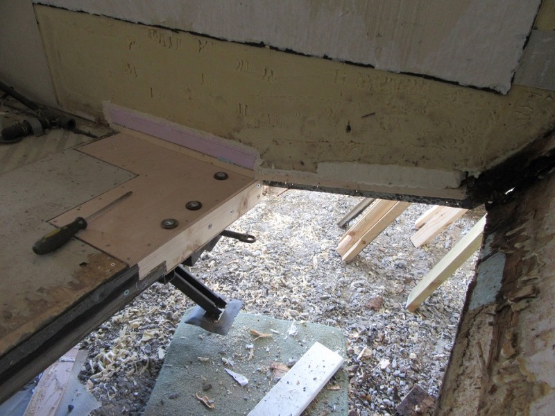

    Lattian nousun sain paikoilleen
    Vanha seinä oli aavistuksen märkä
    Joten taas oli helpointa tehdä uusi, tässävaiheessa runko vasta valmis
    Kuten tarkkasilmäisimmät huomaa niin ikkuna jää pois tuosta seinästä kokonaan. Parentelua tehty alkuperäiseen nähden niin että jokaisen seinään kiinnittyvän artikkelin kohdalla on jotain puuta takana (työntökahvat, valokotelon osat jne.)
     Nyt sisäpuoli levytetty jo ja ensiviikolla sitten eristeet ja pintapelti kiinni Thumb

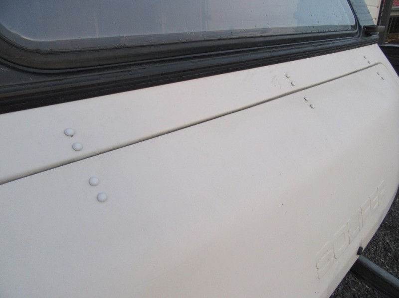

    Ikkunan poisjättäminen hyvä ratkaisu. Olisit jättänyt pois myös työntökahvat, en ole koskaan tajunnut niiden tarkoitusta, muuten kuin, että vuotavat. ;) Omasta jätin ne pois.

    Ei se merkistä ole kiinni vaan työtökahvoista, kaikki ne vuotaa jossain vaiheessa. ;)
