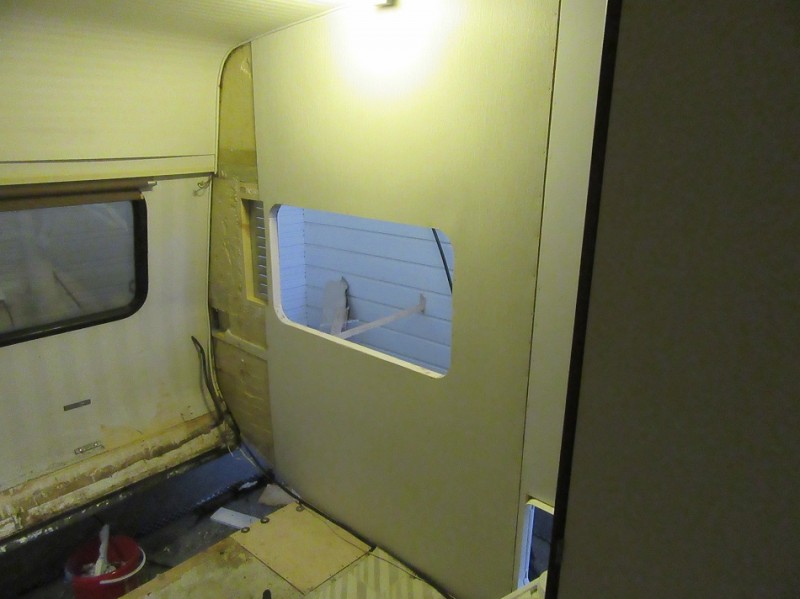

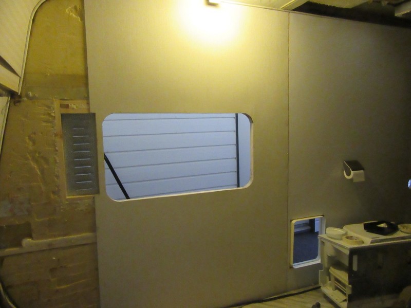

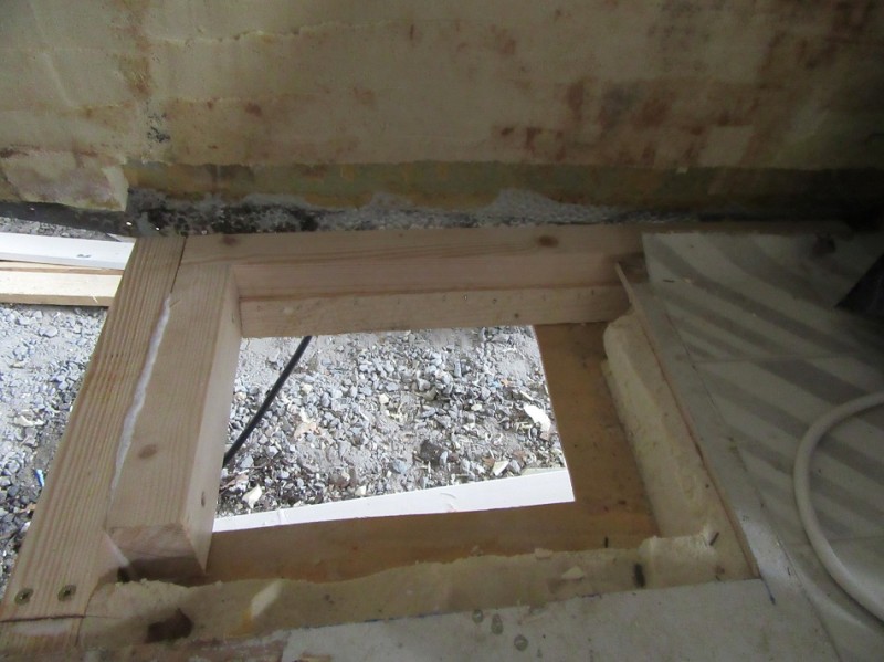

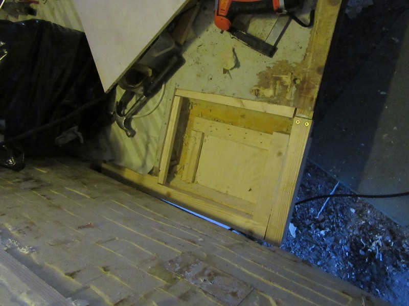

    Vähän jäänyt tuo rakentelu nyt huonolle muiden kiireitten vuoksi. Vessa ennen
    Kuvaaja oli vähän kuutamolla joten välivaiheita uupuu hieman mutta tässävaiheessa tehty kasetille luukun reikä. Rimasta kehys ympärille että saa ruuvit johonkin kiinni ja karmit pysyy tukevasti kopassa
    Puut vaihdeltu alle ja levy nakattu päälle, tuolla vessan etuosassa vielä yksi tukipönkä paikoillaan

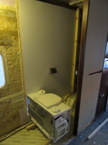

    Wc paperitelinekin piti laittaa heti paikoilleen, syynä se että silläkin sai yhden kohdan levystä puristuksiin liimauksen ajaksi
    Sitten pytty pikaisesti nakattu paikoilleen, ei vielä ihan täysin oikealla korkeudella, teen alle puusta korokerungon ja sopivasti jäi lattiakaivokin tuonne pytyn alle. Eli meni piiloon ja jos joskus jotain valuu pytyn alle niin ompa pääsy sitten ulos asti
    En sitten alkanutkaan tapetoimaan tuota seinää kun ei varastossa ollut koivuvaneri olisi riittänyt tuohon niin hain sitten suosista tuota valkoiseksi pinnoitettua vaneria kun ei montaa euroa kalliimpaa ole ja tulee heti valmista pintaa
  • Vs: Solifer 6002i projekti kuivaksi
    « Vastaus #151 : 15.06.2016 kello on 00:16 »
    Tarkkasilmäinen huomaa myös että vessa on laajentunut hieman, n. 15cm lisää otettu tuolta makuutiln puolelta niin nyt mahtuu normaalikokoinenkin ihminen jo vessaan. Lisäilin tuonne tosiaan muutaman pystyjuoksun seinään. Tuossa levyn takareunassa näkyy yksi, sen sijainnin määritti tuo tuleva vessan takaseinä, tuohon sen saa nyt tukevasti kiinni ja makuukopin seinälevy kun tulee solikan alkuperäisestä levystä niin saa levyjen saumat sinne vessan seinän liitoskohdan taakse piiloon.

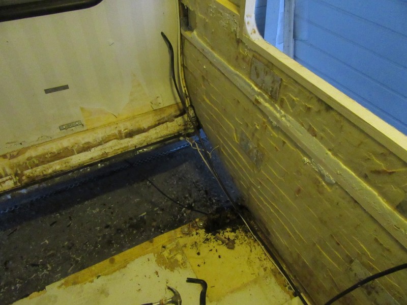

    Himpunverran on vielä hommaa ennenkuin pääsee reissuun :D
    Seinän alaosa oli ihan mätä, alkaa tuntua oikeasti siltä että olisi helpompi tehdä tälläinen projekti niin että sisä ja ulkomitat ylös, kattokaarilistojen mukaan kaarevuudet yms. ja tehdä uudet seinät, katto ja lattia ja sitten kun ne ovat valmiit niin kasata paketti vierelle ja siirtää lopuksi vain alusta vanhasta sekä tietty ikkunat ja sisusta ;D Mutta ei masennuta, huomenna lattian reunan korjaus, tuon seinän rungon korjauksen loppuun saattaminen ja yhden seinälevynkin siihen saa jo kiinni huomenna Thumb Ei viitsi mahdottomia aina kerralla purkaa kun muuten ei tule valmista koskaan.

    Jeps, ehkäpä 28 vuotta maanpäällistä taivaltamista on jättänyt jälkensä saumoihin ;D Tuota takapäätä on varmaan eri seppä korjannut kun etupäätä. En tuota aluksi huomannutkaan mutta lattian nousu (mikä on tosin naurettavan helppo tehdä uusi kun on suora kanttinen pala) niin tämä oli peitetty liimaamalla päälle uusi vaneri ja sitten siihen vähän isommalle alalle muovimatto päälle. Tuo pala oli niin mätä et kun listat poisti niin sisäpuolelta hento taputus nyrkillä niin tuo pala tippu maahan ja pintapelti irtos eristeistä :-X Täytyy kyllä sanoa että ensikerralla kun tälläistä ostaa niin aivan sama mitä mittarit näyttää niin tämänikäisen vaunun ostohinta muodostuu ikkunoista, jääkaapista, liedestä ja alustasta. Liikaa maksoin tästäkin vaikkakin pyyntihinnasta (3600) lähti roimasti pois kun näytti keulan kosteusvauriot myyjälle. Mutta tälläisiä nämä on, on hieman parempia ja hieman huonompia, tämä on varmaan keskitasoa ikäluokastaan. Positiivista on että ovenpuoleinen seinä on täysin terve lukuunottamatta aivan tuota takanurkkaa. Elikkäs keittiötä ei tarvinnut purkaa pois yhtäkään ikkunaa/kokonaista seinävaneria tarvittu tällepuolen. Tässä hiipinyt kyllä mieleen että jos olis vaan ostanut sen vastaavan kokoisen kafin minkä olis saanut 1000e ja se olis ollut rehtiin mätä lattiasta kattoon ;D Solikkaa ehkä helpompi rakentaa kun montaakin tarviketta saa vielä uutena kun oikeasta paikasta kyselee.

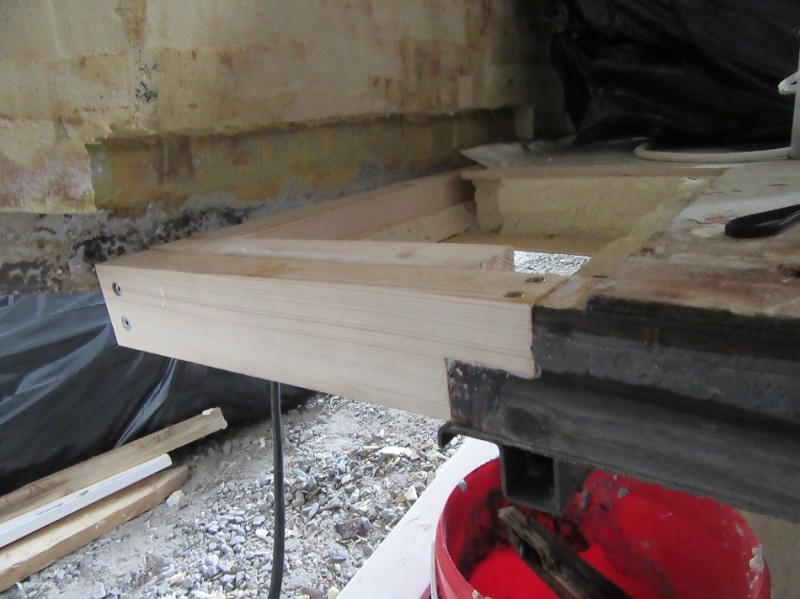

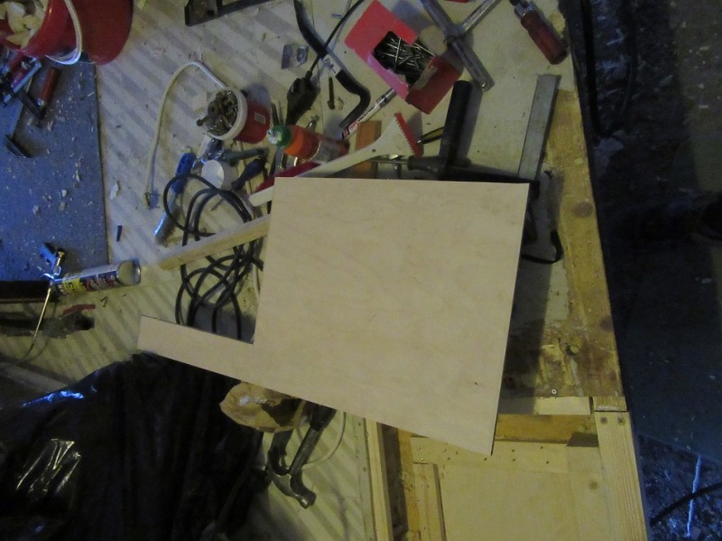

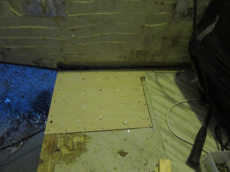

    Tänään sain vähän jotain tehty, nurkasta kaivettu huonot kohdat pois ja uutta tilalle
    Sitten uuden ja vanhan levyn saumoihin liiman kanssa pari rimaa kiinni ja 4mm vaneria sopiva pala pohjaksi
    Kansi päälle peitoksi
    Porasin kanteen 8mm reikiä tasaisin välein ja tyhjensin tuonne koteloon uretaanipullon, en tiedä miten tämä olis kannattanu eristää mutta näin tein ja auki en ala ottamaan :laugh:
    Liitokset on tehty loveamalla että liitospintaan tulisi enemmän ja pohjavaneri tosiaan altapäin noihin rimoihin/uuteen runkoon vielä ruuveilla kans kii
    Huomenna jos tuon seinän alaosan rimoituksen sais tehtyä ja ehkä liimailtua jigiin tuon kaarevan palan kulmaan niin hyvä olis. Sitten toinen puoli, sieltä ei varmaan jaksa ottaa kuvia kun on juuri samanlainen kuin tämä jo tehty nurkka Thumb

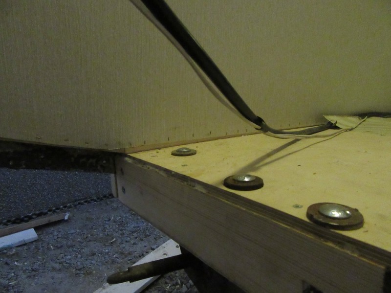

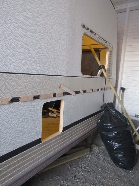

    Tämänpäivän aikaansaannoksia, seinän alajuoksun teko lattian nousuun saakka sekä levytys ja tukijalka asennettu takas paikoilleen
    Olisikohan tuota uutta puuta syytä käsitellä jotenkin? Alunperin eikai ole mitenkään käsitelty, muistelinkos väärin jos väitän että syynä on se että tuo pohja kun saa väkisinkin ajossa vettä niin kuivaa paremmin kun ei ole maaleja tms. pinnassa? Pohjanpuolelta poistin vähän ylisuuren palan alkuperäistä vaneria, vähempikin olis riittänyt. Sitten osaako kukaan sanoa mistä sais tilattua ikkunan tiivisteuraan sitä valkoista n. 25mm leveää muovinauhaa?
    Onko kukaan avannut tuota seinän osaa missä on ikkuna? Millainen rakenne sielä mahtaa olla? Ajatuksena olis leikata uudet päädyt vanerista ja sitten väliin jotain 40x40 puutavaraa ja sitten vaan pelti niitata ja liimata pintaan, sitten uretaanilevyt kaarevalle osalle tietysti soiroina ja sisäpuolelle joku levy, mahdollisesti tuota samaa alkuperäistä levyä kun näyttäisi että sitä jää yli vähän. Tarkkasilmäinen huomaa että vessan valkoisen seinän ja tuon takaosan tapettiseinän sauma ei istu, vessan valkoinen vaneri tuli sahattua 5-7mm vinoksi vahingossa mutta tuo peittyy onneksi vessan seinän alle tuo sauma Thumb
