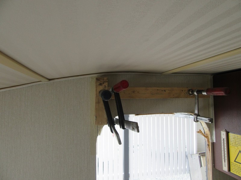

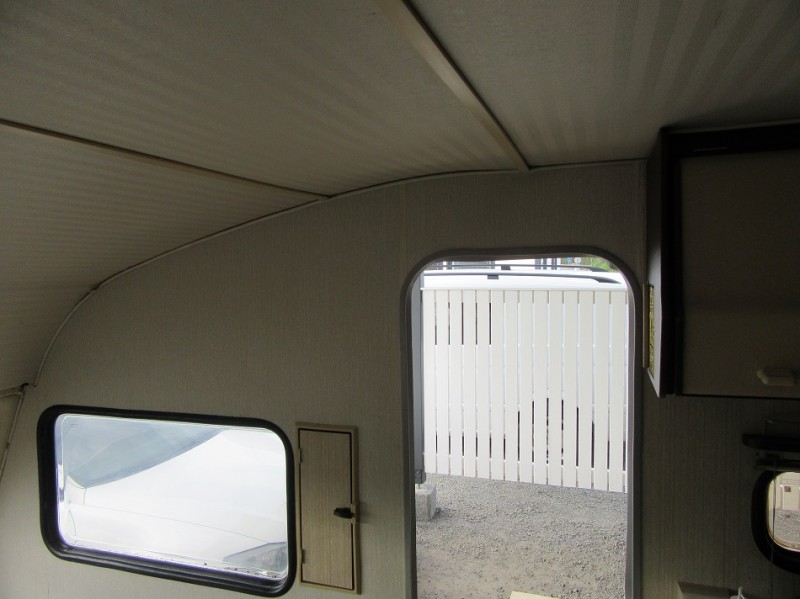

    Pitääpä olla yhteydessä tuonne vois varmaan hyvinkinl löytyä pisteosaa mitä tarvitsen. Tässä vähän kuvasaldoa tältä aamulta. Eilen jäätiin tähän eli suurin yksittäinen pala ovenpuoleiselle seinälle
    Aikamoinen homma oli mitata tuo niin että istuu jokapuolelta kohtuullisesti. Vanha kun meni irrotettaessa pieniksi lastuiksi.
    Sitten tänään aamusta ovenpäälle pieni soiro. Liimaa alle ja ovenkarmin alle pari niittiä
    Puristimet kireälle ja sitten muutama jämäpala etunurkkaan, sauma jää istuimen alle joten kävi tähän hyvin nämä palat (yritän säästää isot palat yhtenäisinä jos tarvitsee jotakin paikkaa joskus vähän korjata.
    Palaset paikoillaan niittejä niissä kohdin liiman lisäksi mitkä jää piiloon. Saumat suojasin maalarinteipillä että mahdollinen ylipursuava liima ei jää levynpintaan tahrimaan
    Näkyvissä saumoissa on saumateipit. Eli oven päällä ja sitten tuossa etulasin etunurkan yläpäässä. Etunurkkakin jää kaapin ja verhojen taa eli ei merkitystä ja oven päällystä jää sammuttimen taakse. Teippi erottuu kuvissa hieman erivärisenä kun salama korostaa sitä. Käytännössä sitä ei silmä juuri huomaa ellei osaa etsiä levyn saumaa.

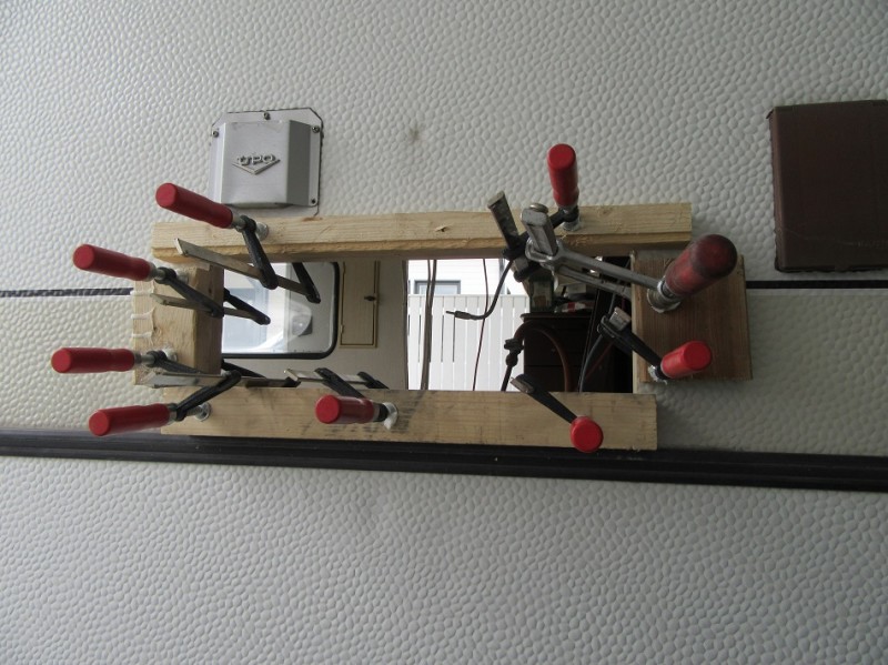

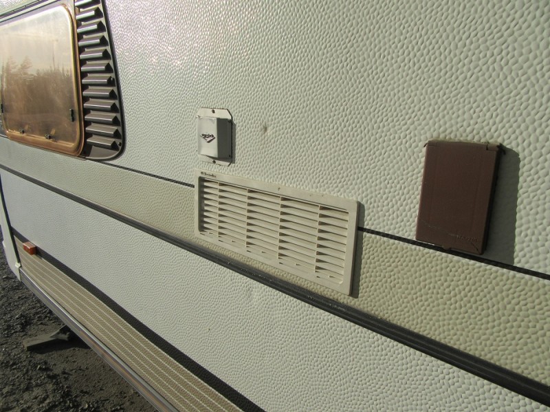

    Päivä jatkui jääkaapin huoltoluukun asennuksella. Huoltoluukku oli sellaista mallia että siinä ei ollut reikää pakoputkea varten. En sitten arvannut ottaa alkuperäistä pakoputken pellihässäkkää pois ja vetää höyryjä tuohon muoviritilään. Tiä vaikka sulais tai palais koko moska ;D
    Joten mittanarua käteen ja eipä tuossa oikeastaan ole juurikaan vaihtoehtoja että mille korkeudelle sen asentaa. Olemassa olevan ritilän vieressä olisi ollut optimaalisin paikka mutta siinä tuli sähköpistoke vastaan ja osa ritilästä olisi mennyt vaatekaappiin. Alaspäin mentäessä tuli vaakajuoksu vastaan. Tässä kuitenkin ensin ajatuksia, niitä ei toki näy kuvassa
    Hain roskakopasta varmaan viidenne kerran pienen mitallistetut 40x70 lankunpalan ja leikkasin siitä sirkkelillä soiroa ja höylällä toisinpäin seinäeristeen vahvuiseksi nuo puut
    Luukun kehykset sovituksessa
    Eristeet kaavittu pois
    Reiän mallailua ja taas mietiskelyä
    Uretaaniliimaa väliin ja kehikko puristuksiin. Sisäpuolelta parilla ruuvilla vaakajuoksuun kiinni. Tässä kuvassa näkyy taustalla tuuletusräppänä koesovituksessa tuolla valmiilla seinällä, mitähän sille tekis kirkastuuko jollain vai pitääkö siihenkin leikata uus luukku ja maalata sprayllä kehikko uudestaan valkoiseksi ;D
    Sitten syömään, siitä ei ole kuvia... Ilta jatkuu ovenkarmin asennuksella uusin tiivistein ja jos kello ei liiaksi juokse niin kaapia tuolta levyttämättömältä seinältä eisteistä loput sisälevyjen jäänteet pois.

    Liimojen kuivumista odotellessa ovenkarmi uusilla tiivisteillä paikoilleen
    Luukku sopii hyvin paikoilleen, kiinni en kehystä vielä saanut kun butyyli pääsi loppumaan ovenkarmin asennuksen yhteydessä. Kuvassa ei siis ole kiinni millään painettu vain reikäänsä

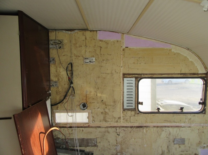

    Sisäpuolelta rapsuttelin levynjämät eristeestä pois. Ikkunankarmit on mietinnänalla että mitä niille oikein tekis kun ovat nyt kuivat mutta toki tummuneet kun on joskus kastuneet. Pituussuuntainen juoksu on vahvistettu joskus aikoinaan lyömällä päälle toinen puu.

    Noi kattorimat olisi voinut korvata valkoisilla johtokouruilla, kun ne olisi saanut kiinni sinkilöillä ja olisi voinut hyötykäyttää johdotuksessa. ;)
  • Vs: Solifer 6002i projekti kuivaksi
    « Vastaus #104 : 28.05.2016 kello on 21:18 »
    Niille en ole tehnyt mitään, katon sisäpuoleen ei ole tarvinnut koskea Thumb Eli ovat alkuperäiset käsittääkseni
