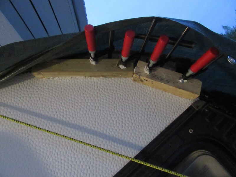

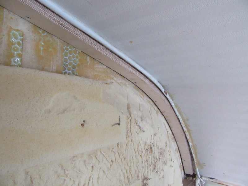

    Nyt niitä kuvia taas vähän. Uusi kattokaari paikoillaan. ivan kaaren etuosasta piti aavistuksen verran veistää kiilamaiseksi tuota sisäpuolelle jäävää osaa koska muuten ei olisi saanut keulaa purkamatta tuota kaarta paikoilleen. Mutta luulen että sisäkatto pysyy edelleen paikoillaan vaikka tuolta etunurkasta on pala tuota kaarta viety pois. Tuo kohtahan jää etukaappien taakse piiloonkin vielä ja levykin taitaa tulla päälle
    Ulkopellin ja kaaren väliin pistin vähän uretaani liimaa ja puristimella nippuun...

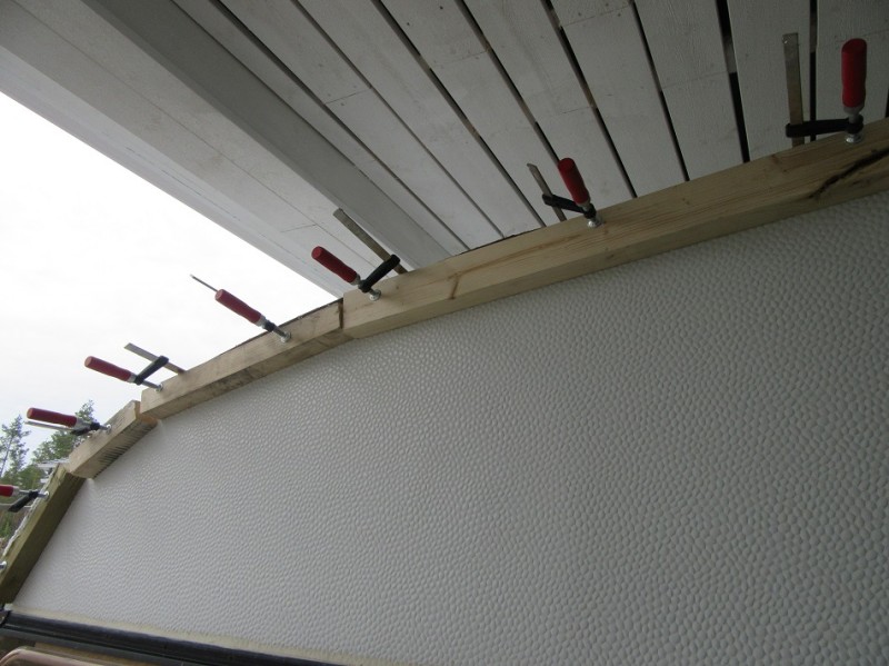

    Sitten sai siirtyä toisellepuolelle joka oli huomattavasti terveempi, eli sieltä vain n. 25-30cm kaaren sitä kapeaa osaa pois eli tälläpuolen ei sisäpuolelle asti ollut kosteus päässyt vaan ihan tuosta saumasta vaan oli pinnasta kostunut.
    Tälläkertaa riitti puristimetkin hyvin tähän korjauspalaan, tehty tarkoituksella vähän ylipitkä eli sahataan päät vielä oikeaan muotoon ennenkuin asennetaan paikoilleen

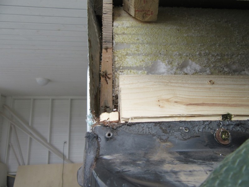

    Kahvitauon jälkeen prismaan ostamaan aluslaattoja ja uretaani liimaa lisää ja sitten työ voi jatkua. Jatketaan siitä mihin jäätiin eli kaaren korjauspala vapautettiin puristuksista ja pätkäisin sen oikeaan mittaan
    Sitten b-kaupan naulaus kulmalla vaakapuuhun kiinni ja naulauslatalla vanhaan kattokaareen
    Istuu ihan hyvin tuo pätkä tuonne, noh toisaalta sinnehän minä sitä yritin tehdäkkin
    Eipä siinä ihmeempiä liimaa pellin etuosaan vähän, syystä että näin pienelle matkaa niin joudun poraamaan huomenna tuolta kattolistasta pari ruuvia pois niin levitetään sitten pidemmälle kun saan listan irti. Etuosa oli nyt tärkein koska huomenna pitäis tulla vettä niin silloin on parempi pitää tuossa keulassa vielä pressu. Varmaan viikonlopunmittaan keula on siinämallissa ettei pressua enää tarvita.

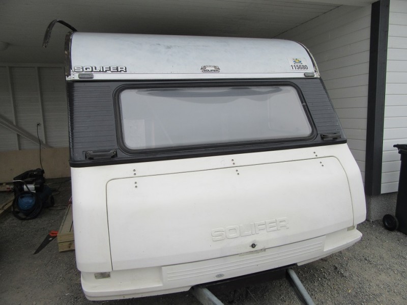

    Palautetta on aina mukava saada niin positiivistä kuin negatiivistäkin ;D Josko sitten seuraavassa projektissa ottaa niistä opiksi Thumb Nyt ei sitten sotkettu liimamassaa listojen ulkopuolelle enempää. Eli tänään sain kattopellin etuosastaan niitattua takaisin kiinni ja sitten siihen päälle lista ja tuo alumiiniprofiili missä on äärivalotkin. Alumiiniprofiilin alle butyyliä tuubista ja ylimääräiset pyyhkäisin ympäriltä pois(kuulostipa helpolta ;D ylimääräisen butyylin siivoaminen ei niin herkkua ole). Katon etureunan kiinnityslistan alle laitoin butyyliä nauhana, mutta tuohon en jotenkin niin paljon luota kun tuubitavaraan. Voi olla vain omia luuloja mutta minusta tuolla tuubi tavaralla saa paremman tiivistyksen kyllä tehtyä kun jotenkin tuo nauha tuntuu jo valmiiksi melko kovalta eli ei tunnu mukautuvan listan alla yhtä sujuvasti kuin elastinen massa ::)

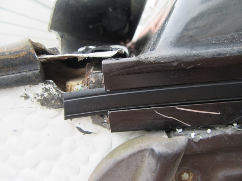

    Tällepäivää siis listoihin jo keulan osalta vähän uusia täytenauhojaki, kuva ja heti siihen kysymys perään, tuo kohta seuraavassa kuvassa on siis etunurkan yläpäästä. Kuuluuko tuohon joku päätepala kuten muissakin listoissa? Oli vain ruuvilla kiinni kun purin vaunua mutta kuuluisiko olla listan päätekappale tuossa? Tuohon koko nurkan päällehän tulee se isompi kokonaisuus mikä tulee alumiinilistaan kiinni peittäen tuon kattolistan pään ja etunurkan listan pään ja tietysty alumiiniprofiilin pään
