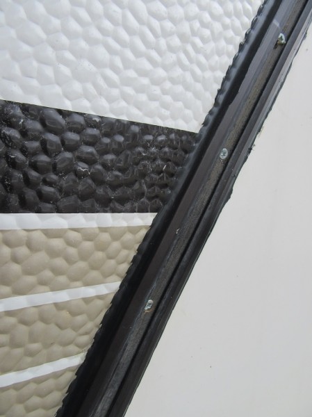

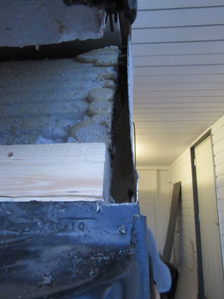

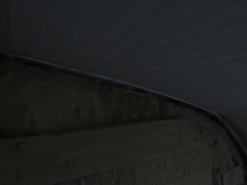

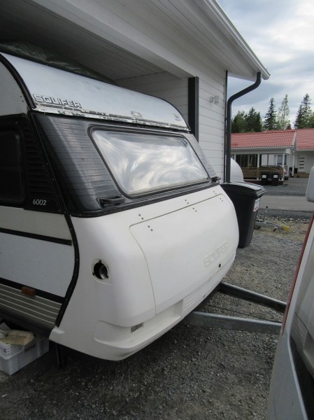

    Keulan listat kaikki paikoilleen, jokaisen alla on butyylikerros ympäriinsä ja ulkopuolelle vuorasin liima/tiivistemassalla tuon mustan rannun ettei vesi yritäkkään listan alle. Ruuvien kohdat on vielä mietintämyssyn alla, tekiskö niin että juuri ennen peitelistan laittoa uraan täppäis vielä butyyliä täyteen nuo ruuvinkohdat vai tiivistääkö uusi keskinauha sitten senverran hyvin että vesi ei käytännössä voi tuonn uran pohjalle mennäkkään.
    Tässä lähikuvaa vielä parista kohtaa listojen päällipuolelta, jos oikein olisi viimeisenpäälle halunnut tehdä niin olis hionut ja maalannut listat uusiksi mutta kaippa 28 vuotta vanhassa vaunussa nyt saa hieman ajanpatina näkyäkkin jo
    Joku varmaankin alkaa mainitsemaan ruuveista että miksi ei rosteria tai torx kantoja, tuota kokoa ei omista varastoista löytynyt moisia kun ruuvinkanta ei saa olla kovin iso että listaurassa kulkee vielä täytenauhakin. Ja en tee vaunusta ikuista, rosteri varmaan jees juttu mutta luulen että vaunu on muuten peräkärryvärkkinä jo siinävaiheessa kun nuo ruuvit on ruostunu poikki. Iso kuluerä ei olisi ollut hakea niitä mutta kaikesta pienestä syntyy lopuksi suuri summa, siispä yritetään pärjätä niillä mitä on jostain ilmaiseksi saatu ;D

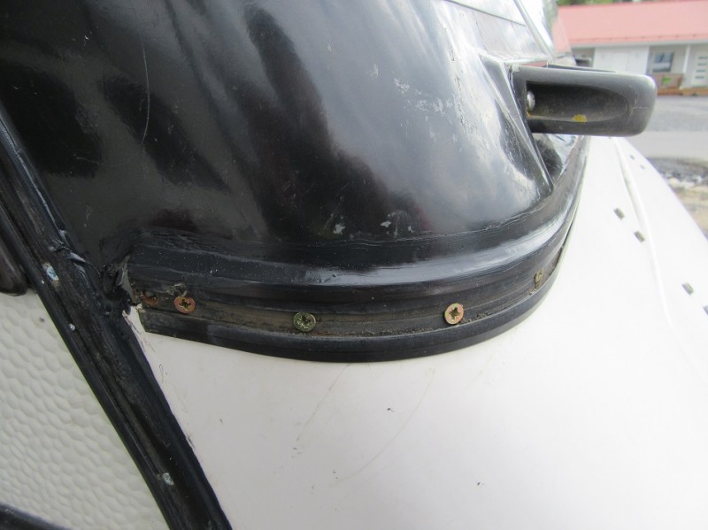

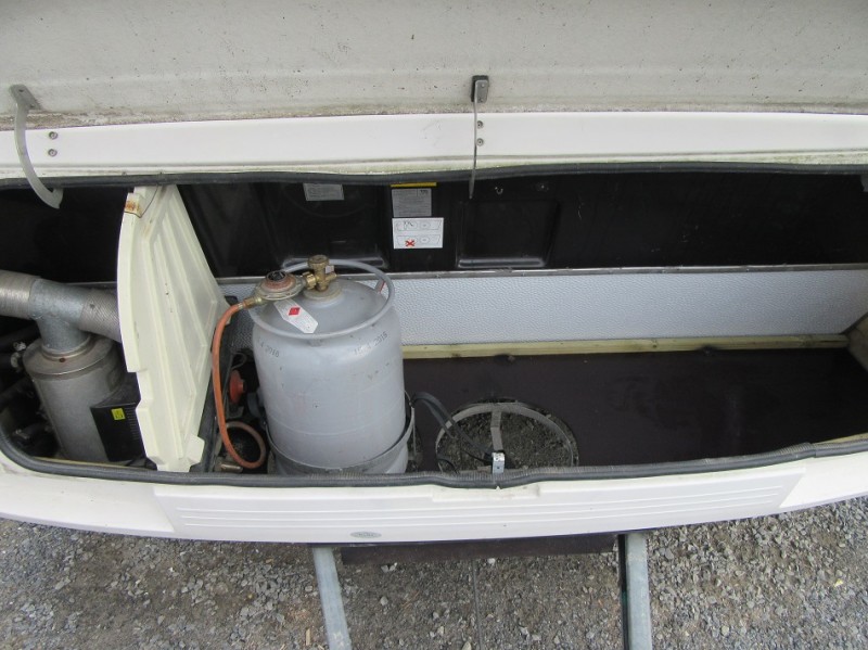

    Pullokotelossa vallitsee siisti ja asiallinen tunnelma, toisen pullon paikka on vielä auki kun luultavasti hommaan toisenkin pullon tuonne vielä. Säästin kyllä tuon poisleikatun palan ja saranan vanhasta pohjasta että voipi sen sinne jossainvälissä vielä ruuvata.

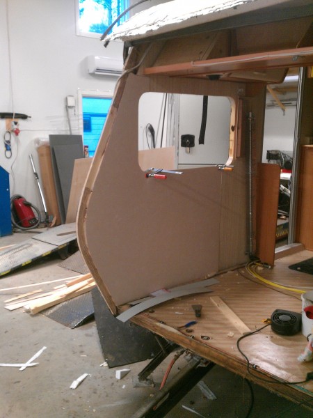

    Seuraava työvaihe olis kattopellin käyttäminen auki etureunasta ja kattokaarien uusiminen n. puolenmetrin matkalle. Siispä kohta tehdään taas jigiä missä aletaan taivuttamaan vanerisuikaleita Thumb Sitten kokeneemmat vinkkiä, kattolistan alla ulkopuolella on L-mallinen tiiviste metallilistan alla. Kuuluuko tämän listan ja kumitiivisteen välissä olla butyyliä? Entä kumitiivisteen ja kattopellin välissä? Vai vain lista ja kumitiiviste ja sitten ulkopuolelle sauman rajaan vastaava sipaisu massaa kuten keulan listoissakin on???

    Eiköhän nämä oo yleensä butyylillä niputettu, menit sitten tuotekehittelyä tekemään. Siistin työ jäljen liimalla tuhoamaan. Tuo etuseinä elementin ja kaasupullokotelon väliin tarperksi paljon butyylia ja ylijäämä pois, paljon siistimpi olisi ollut.. Vaunun arvo kärsi valitettavasti.. Nauhan alle se butyyli tulee yleensä..
    Alumiinilistan ja kumitiivisteen väliin älä laita mitään. Butyylimassan laitat sen kumitiivisteen ja kattopellin väliin.
    Unoha ne liimamassat. Jos jostain syystä joutus käyttää listan pois niin itku pääsis jos siellä olis liimamassaa  ;D
    Etukoppa näyttää hyvältä mutta siellä myös ne liimamassat turhaa minusta. Mutta kaiken kaikkiaan siitin näköstä työtä  Thumb kyllä tolla kehtaa reissata kun valmiiksi saat  Thumb
    Alumiinilistan keskelle laittasin vain koriste nauhan en sottais butyylillä tai liimamassalla.
    Ps. Ei mullakaan ole rosteri ruuvit  ;)
    Butyyliä on jokapaikassa listojen alla ja pullokotelon ja seinäelementin välissä. Vain sipaisu lopuksi liimamassalla ulkopuolelta eli listat lähtee aivan normaalisti sitten irtikin jos tarve vaatii. Tein joo tuotekehitystä, onko joku sitten nähnyt kuivan 80-luvun solikan jos ei lasketa niitä jotka on ikänsä viettäneet tallissa tai jo vauriokorjattuja? Arvon laskeminen ei minua häiritse, hankintahinta oli sellainen että ei korkealta putoa vaikka myydessä ei saisi euroakaan. Oli tästä paikoin jo ennemminkin tiivistetty listoja ulkopuoleltapäin joten mitään suurta menetystä ei tullut sensuhteen Thumb

    Hienoa työtä, mutta en laittaisi bytyyliä muualle kuin kumitiivisteen alle. Sisälevytyksen olisin tehnyt ennen päädyn asennusta. Thumb
  • Vs: Solifer 6002i projekti kuivaksi
    « Vastaus #66 : 20.05.2016 kello on 14:54 »
    Sisälevytys olisi totta tosiaan kannattanut tehdä ennen päädyn asennusta Thumb

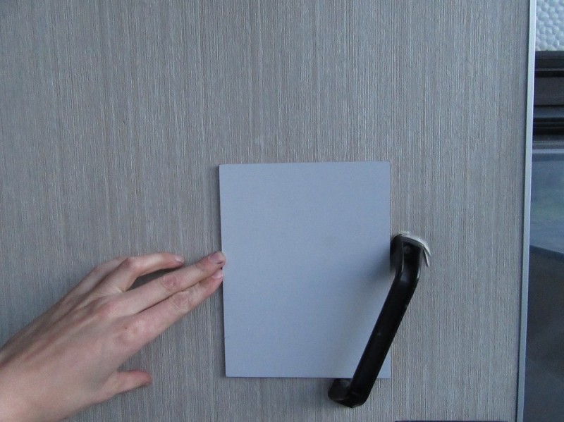

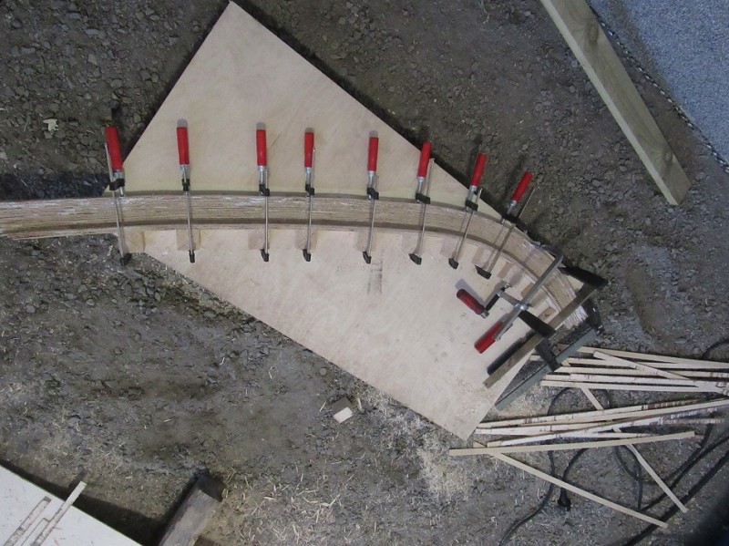

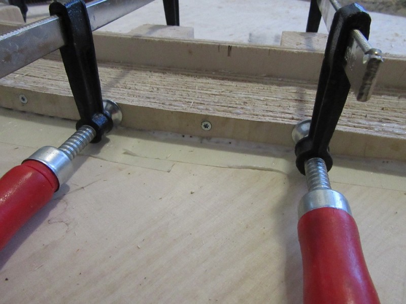

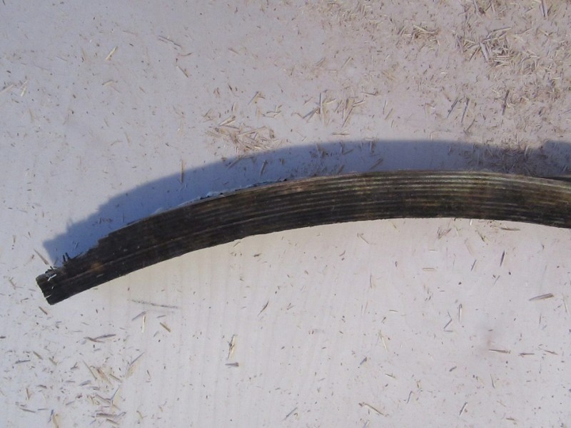

    Tänään aloitin kattokaarien vaihtamisen, aloitin pahemmast puolesta toinen ei tarvitse läheskään nuon isoa korjauspalaa. Tässä vanha kaari kaivettu pois kolostaan
    Sitten melkein kokonainen 4mm koivuvaneri sirkkelillä soiroiksi ja kasaan
    Puristimia oli olovanansa liika vähä taaskin mutta pistin pitkät ja ohuet ruuvit mitä jäi viimekesän terassityömaalta niin puristimien väliin

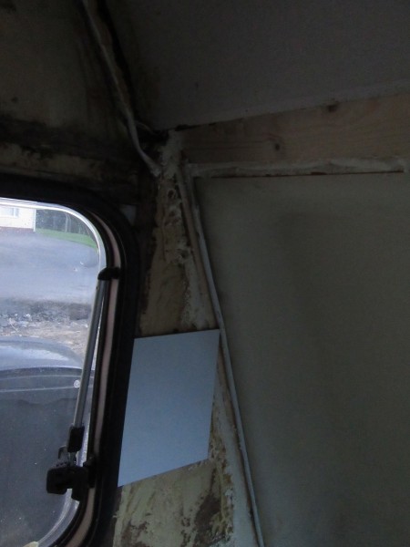

    Sisäpuolella levyliikkeestä saamani mallipala valkoiseksi pinnoitettua valmista 3,6mm vaneria

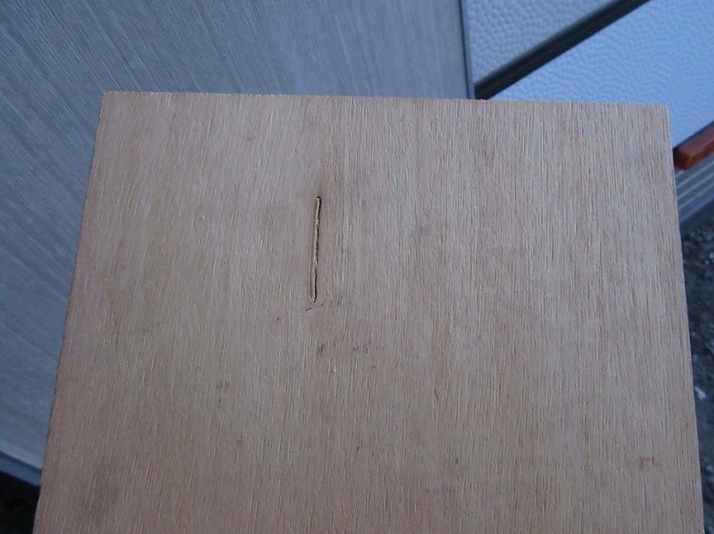

    Sama pala toiseltapuolen kuvattuna eli vaneria on ei kovalevyä
    Tälläpuolella myös ikkunan ympäryspuut kaipaa osittaista uusimista, katsotaan kun kattokaari on paikoillaan että onko helpompi tehdä koko karmi uusiksi vai vaihtaa pääty ja ylärimat vain
    Tässä mallipala levy ovea vasten missä on tuo alkuperäinen vaneri (samalla myös näette mikä sen ongelma on, eli pinta saattaa lähteä kuoriutumaan

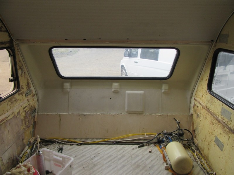

    Ja jatketaas pienellä kyssärillä, eli tekisittekö tässä tilanteessa jääkaapin taakse jotain lisäreikiä tai huoltoluukkuja? Vai ovatko turhia kosteuden kerääjä vain? Minusta mitä enemmän reiätöntä ulkopeltiä niin sitä parempi mut melkoinen pöly ja paskakerros oli kaapin takana, ei varmaan tekis pahaa sillointällöin avata ja puhdistaa

    Eikös vanha Solifer perinteisesti kierrätä kaapin lämpimän ilman vaunuun sisään. Silloin ilman poistoritilä yläosassa on perusteltua kesäkäytössä. Oikea ritilä oikein asennettuna ei ole minkäänlainen riski.
