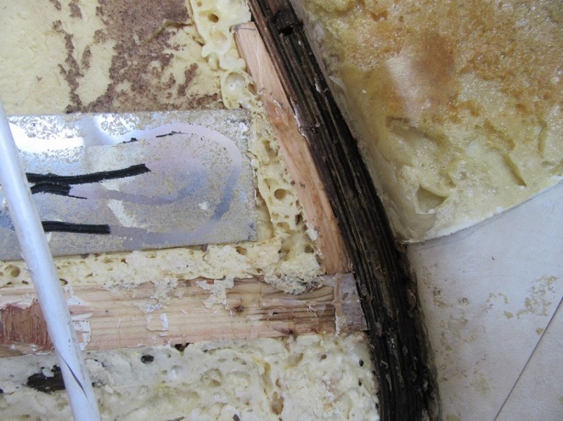

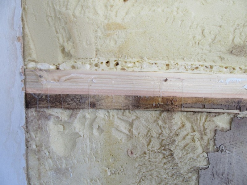

    Sitten asiaan elikkäs mittari ei valehdellut märkää oli:
    Nurkkapuu kastunut alas saakka eli uusiksi menee:
    Enkä ollut eka joka tuota keulaa on korjannut, tynjälki oli kuitenkin ok:
    Lienee ollut tuo kaari jo heikossa hapessa edellisen korjauksen aikana mutta ilmeisesti todettu liika työlääksi ja jätetty sinne mätänemään
    Katon etureuna etulasin yläpuolelta, sisempi poikittais puu näyttäis olevan terve ja siellä alle oleva ilmeisesti ikkunaa/keula muovia vasten oleva puu/vaneri sitten mätä
    Kuinkas tästä eteenpäin olis fiksuin edetä, käyttää etuseinä irti? Kattoa en ajatellut sen enempää avata koska se oli mittarinmukaan kuiva ja hyvin on kyllä paikkansa pitänyt ne paikat mitkä näytti kosteuslukemia oli myöskin märkiä. Sitten nuossa eristeiden pinnoissa on paikoin jotain alumiini levyä tms, mikä sen tarkoitus on? VOiko korjauksen yhteydessä jättää pois niiltä osin mitä joutuu aukomaan?

    Käännä vaunun keula katoksen sisäpuolelle. Ota etuseinä pois kokonaan niin korjaus on helpompaa.
  • Vs: Solifer 6002i projekti kuivaksi
    « Vastaus #10 : 12.04.2016 kello on 20:57 »
    Etuseinä olis tarkoitus tosiaan ottaa pois. Vaunua en viitsi enkä oikeastaan saakkaan käännettyä mutta laitan katoksen seinästä pressun sitten suojaksi jos työt seisoo sateen vuoksi. Ja tarkennetaan vielä että jos vaunun kääntää toisinpäin tarvii muutaman aika riskin työntäjän kun koko matka katokseen on loivat ylämäkeä ja Toisekseen että sielä mahtuu jotain tekemään niin vaunusta jäis parimetriä ainakin ulkopuolelle katosta eli ajoväylälle... vähän rajoittaa mielikuvitusta tämä kaupunki asuminen...

    Jos eristeen ja sisäpuolen pintalevyn välissä on alumiinipelti,  se on siellä siksi että saa kiinnitettyä kalusteet ja laitteet.  Pelkässä 3mm vanerissa pysyy melko huonosti
    « Vastaus #12 : 13.04.2016 kello on 22:20 »
    No tässä mallissa ainakaan noissa peltilätkissä ei mitään kiinni ollut kun kalusteet oli runkopuiden kohdalla... mutta toki näitäkin on varmaan saanut monella eri kaluste variaatiolla niin niitä lätkiä voi seinissä olla ylimääräisiäkin.
    Tuo muovinen etuseinä elementti, miten saa saa purettua kun välissä on eriste joka suurella todennäköisyydellä on kostunut?  Vai pitääkö vain sivustapäin raapia eristeet pois niin huvin kun saa ja kuivattaa? Sitten uudet uretaanit sisälle?
