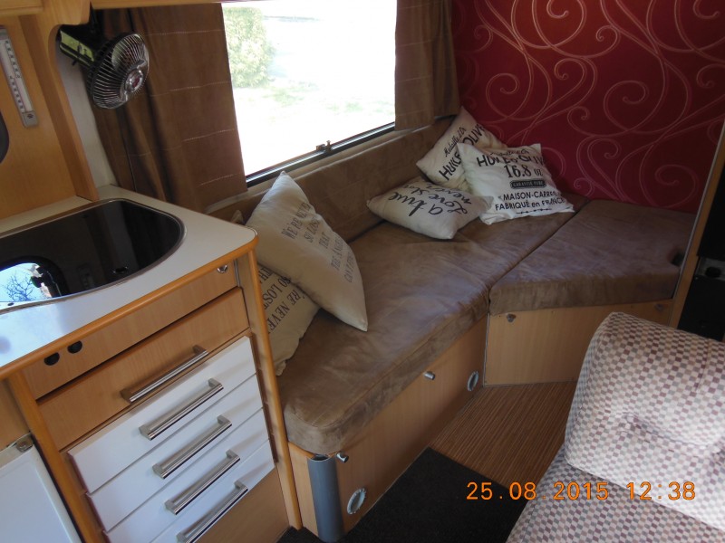

Terve kohtalotoverit :)
Tässä kuvia omasta kopperosta:
https://www.facebook.com/media/set/?set=a.10203594251512797.1073741826.1110878768&type=1&l=22d8f418d4

Kappas vain :D Siellä ollaan jo noin pitkällä projektissa. Se hyllynnostin oli aika hieno, taidetaan varastaa idea. Oliko sulla muuten ne kaikki kaapit (ja muutkin kalut) niitattu kiinni seiniin vai millä ihmeellä sä sait ne kokonaisina irti??

Takapää oli valmiiksi purettu jo ostettaessa, keulaa aloin purkamaan syksyllä kun takapää oli saatu kasattua.
Etupään ylähyllyn otin irti kattovanerin kanssa, se oli niitattu yläreunasta, kattolevyn voi sahailla vaikka monitoimityökalulla hyllyn reunaa pitkin, niitit saa irroitettua varmaan helpommin tällä tavoin.
Katon ja seinien sisälle laitoin ylimääräiset rimat kaikkien hyllyjen kohdille joihin hyllyt kiinnitettiin kulmaraudoilla, seinä/kattolevyt on alkuperäisen vanerin sijaan kovalevyä ja luulen ettei siinä pelkästään mikään pysy.
Hyllyn repaleisia viiluja on korjailtu liimalla ja Bauhausista haetulla dc-fix kalvolla.
Näköjään tuo Facebookin julkinen linkki ei näytä kommentteja/kommenteissa olevia ylimääräisiä kuvia ollenkaan.
Kuvia on tullut aika paljon otettua eri vaiheista.
