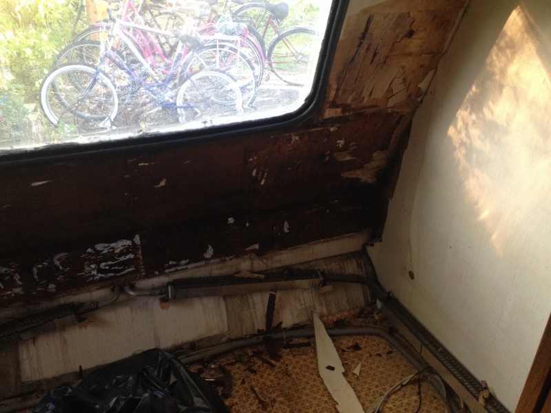

Kivat jorinat,ja niin tutun näköinen homma Thumb.Ennen kesää pitäs saada seiniin pinta,finfoamit ja uudet tukipuut on mulla liimattuna.Nurkat käytin kokonaan auki ja otin ruostuneet,osittain poikkisyöpyneet ruuvit pois,ja kasauksessa käytin vain rst-ruuveja.

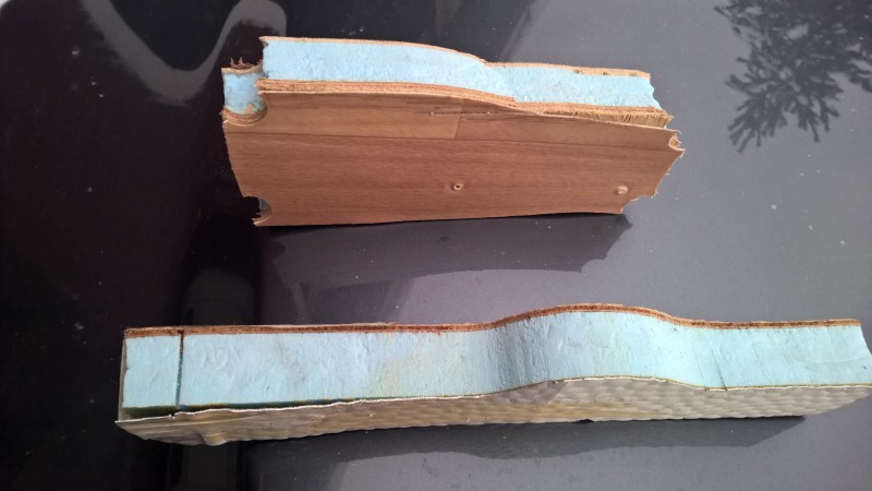

Tossa nyt hetken noita kuvia tuijotelleena tuli vaan mieleen että kun esim. tossa keulassa on vaakapuu(t) keskeltä ihan hyvässä kunnossa mutta kummastakin päästä poikki lahonnut niin tartteeko koko poikkipuu vaihtaa vai voiko vaan tehdä jatkot uudesta puusta?
Sama juttu varmasti kummassakin päädyssä vaunua. Pitääkö kaikki ympäriämpäri vaunua vaihtaa kokonaan jos jossakin kohtaa on lahoa?

Kun olette noin paljon avannut, niin suosittelen vaihtamaan puut kokonaisina, ne on kuitenkin ns osana korin runkoa.

Ei mulla ole päiväkirjaa :(.Mullakin nurkat oli kastunu,ja jonkumatkaa seinän keskiosaa kohti.
Styroksi oli lähes kauttaaltaan läpimärkää.Otin etuseinästä kaikki puut irti,vaikka oli kuivankin näköistä.Kaikki kerralla uusiksi.

Tuo vaunu on kooltaan meille niin passeli etten siitä haluaisi millään luopua, eipä tässä mitään häviä. Onhan sen kanssa jo ehditty seikkailla Norjassa asti, rakas rotisko se jo on. Ja pitänee sitten repiä kaikki tukipuut kokonaan irti. Ja juu, muistetaan se että jotakin tukea pitää jättää tai laittaa väliaikaista tukea tilalle. Siinä olis mun kauhukuva että koko keula rysähtää niskaan  :)
Lattiaan asti ei päästy eilen purkamaan kun on patteri siinä vielä kiinni. Se vähän jännittää jos tarttee avata lattiaa nurkasta niin että on ihan avoin reikä, miten me se osataan enää ikinä kasata. Mieheltä noi remppahommat onnistuu vähän paremmin kun multa vaikka en mäkään ihan kädetön näissä hommissa ole.

Nyt kun oon enemmän katsellut muiden kuvia ja tarinoita omista kohteistaan niin meidän vaunuhan näyttää suorastaan hyvältä. Ei yhtään niin märkä mitä odotin, ihmeellistä suorastaan miten ne styroksitkin oli kuivia vaikka puut ympäriltä ihan sahanpurua. Ihmekös että siellä lapsen yläpedillä tuntui olevan vähän vilakka kun tuuli pääsi puhaltamaan nurkasta suoraan sisään :D

Eihän siihen jää muuta "märkää" kuin ulkopellin sisäpinta, joten kuivuu kyllä tuuletuksella.
Jos eriste on märkää, se ei kuivu edes rakennuskuivurin avustuksella.
