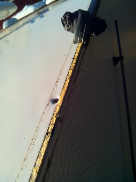

Itse kannatan huolellista tarkkaa työn laatua, eikä  sitä samaa työtä kahta kertaa kannata tehdä.Vaha bytyylimassa iän mukana kovettuu
kannattaa poistaa  ennen uuden laittamista että saa pitävän asiallisen  sauman.tuohon on saatavissa 50mm valmista nauhaa
joka on tarkoitettu kumitiivisteen alle

Onko tämä samaa tavaraa kun tuo sun linkkaamasi? Aika iso hintaero.
Tuleeko vaunun nurkkiin ulkopuolelle ensin butyylimassa (se purkista pursotettava), sitten nauha päälle ja siihen koristelista? Joku kumitiivistekin sielä taitaa vielä olla. Meillä se on niin pahasti rikki että sitä pitänee ostaa jostakin lisää. Vai onko se kuinka oleellinen osa? Ulkonäön vuoksi?

Todellakin kannattaa aina katsoa mistä ostaa. Toi ei ole ihan samaa mitä itsekäytin ,Löysin saitin mitä itse käytin hinta siedettävä ja tarpeeksi
leveää.
Asennus terostat massanauha  ensin puhtalle pellille elikä kulmaan 25/25mm kulmasulkeutuu  täysin tiiviisti  pysyvä ehjä sulku pellin päädyissä  oltava huolellinen asennus lämpötila vähintää +8  ,tarvittaessa voi lisätä hankaliin kohtiin Bostic bytylimassaa,. Sen jälkeen puhdistettu kulmakumitiiviste  lopuksi alumiini kulmalista rosteriruuveilla kiinni samoihin vanhoihin reikiin kannatta pursottaa Bostic Bytylimassaa ennen ruuvaamista  paikalle. 8)

Mä väännän nyt rautalangasta, eli paljaalle putsatulle pellille ensin nauha ja sen päälle listat. Ja sitä purkkimassaa vain tarvittaessa? Pitääkö nauhan olla niin leveää että riitää vaunun listojen yli vai pitääkö sen jäädä kokonaan piiloon listojen alle?

Minä en käyttäs nauhaa ollenkaan vaan suoraa reilusti butyylimassa tuubista saumoihin
Se menee joka saumaan ja koloon. Toki jokainen tyylillään, on monta tapaa tehdä  ;)
Itse totesin kätevimmäksi vetää tuubista massa. Onhan ne tehtaalla laittanu tota nauhaa.
Edellisessä oli alkuperäinen nauha ja nykyisessä joku oli joskus saumannu uusiksi tuubi massalla. Molemmat saumasin tuubi massalla uusiksi  Thumb

Ehkä pitää siinä ulkopuolta purkaessaan katsoa mitä kaikkea siellä on alunperin ollut ja sitten pistää samalla tavalla uusiksi.
Näyttääpä muuten hienosti irtoavan vanha nauha. Toivottavasti meilläkin lähtis yhtä helposti eikä tarttis millinpalasina repiä pois. Tai sit se on niin hapertunut ettei oo mitään mitä irrotella  :laugh:

Joo välillä lähti helposti  ;D mutta osassa kohtaa teki työtä mutta kyllä se kannattaa  Thumb
Nauha sekä pursotettava lähtee puulastalla työntämällä kätevästi. Puulasta helpottaa elämää eikä tee naarmuja  ;)

Jos laittaa tuubista butyylin niin laittaa reilusti  ;)
Ei haittaa vaikka tursuaa kun listan laittaa.
Antaa kuivahtaa pari päivää ja nyppii ylimääräset pois.
Kuivahtanu butyyli pallo on hyvä apu.
  Minäkin aikoinaan tilasin tiiviste nauhaa, kuitenkin päätin käyttää tuubitavaraa, tuolla se on edelleen.

Kun eräästä vanhasta LMC:stä yritin irrottaa tiivistettä uuden tiivistemassan laittamisen ( varmuuden vuoksi ) takia, niin vanhan massan tartunta oli niin kovaa, että lopetin irrotusyritykset siihen. Elastinen, tummanharmaa tahmea massa istui niin kovaa kiinni pellissä sekä tiivisteessä, että käytännössä ainoa tapa olisi ollut uusia kumi/muovitiiviste kokonaan ja irrottaa pellissä oleva massa mineraalitärpätillä . Lastalla sai vain massan leviämään, ei irtoamaan kuten nykymassat. Ei ihan tavallista Sikaa tai Bostikkia.
Tein reunatiivistyksen uudella massalla tiivisteiden reunan alle ja vielä on vaunussa kuivaa. ;)
