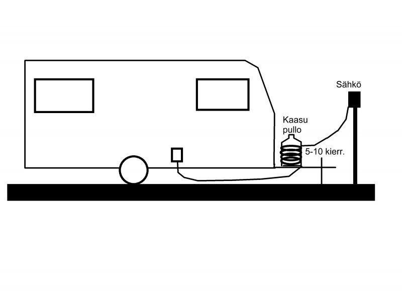

Kaasupullon lämmityksessä helpoin tapa on kierttää vaun sähkökaapeli pullon ympari noin 5 kierrosta ja sitten kytkeä vaunuun. 2kw päälle niin pullo lämpenee noin 0-asteiseksi 25 asteen pakkasessa.
