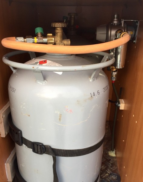

« Vastaus #32 : 22.03.2016 kello on 17:47 »
Lämpimät kaasupullot lämpimään kaappiin, väri vaihtui vihreäksi, mutta mikään ei muuttunut. Painike on yhä löysä.
Viimeinen keino käyttöön eli lämmitys sähköllä päälle, jos ongelma on putkistoon kondensoitunut ja jäätynyt kosteus. En oikein usko vaan epäilen Secu Motionin olevan rikki. >:(

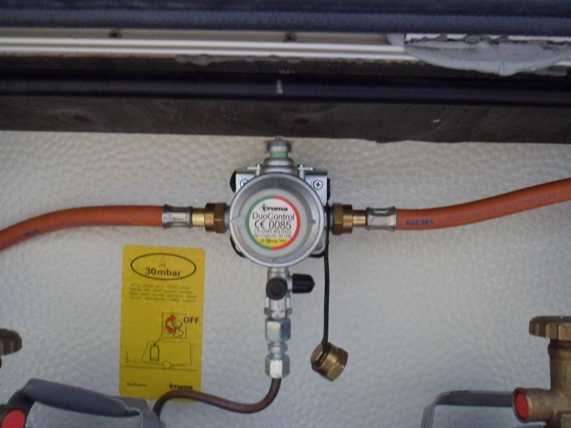

« Vastaus #38 : 23.03.2016 kello on 10:34 »
Minulla kävi viim syksynä samoin secu motionin kanssa. Todennäköisin syy on ajan myötä kaasusta erottunut töhnä, olefiinit ja hartsi, joka tukkii säätimen ajan myötä. truma suosittelee kaasusuodattimen lisäämistä pullon ja säätimen väliin. Säätimien tukkeutumisia kuulemma ilmennyt erityisesti Saksassa ja Suomessa. Palautimme kaksi pulloa Nesteelle tutkimuksiin kaasun laadusta. Ei vain ole mitään kuulunut. Aiheesta ollut ketju myös etuteltassa.

« Vastaus #40 : 23.03.2016 kello on 10:56 »
samoin laitatan suodattimet Matkailuautoilijoid en lehden jutun innostamana (samalla perheellä oli sattunut kahdessa eri autossa likaisen kaasun vahinko).
Kun vaihtajassa on ne kaxi isoa mollukkaa suoraan pulloissa kiinni, niin ei saa siihen eteen suodatinta, vai onko joku nähnyt sellaisia?

« Vastaus #41 : 23.03.2016 kello on 11:01 »
Erilainen systeemi. Mollukat on vaihtajassa, ei pulloissa. Suodattimet letkuihin, jossain oli kuva 88k5:n ratkaisusta.
