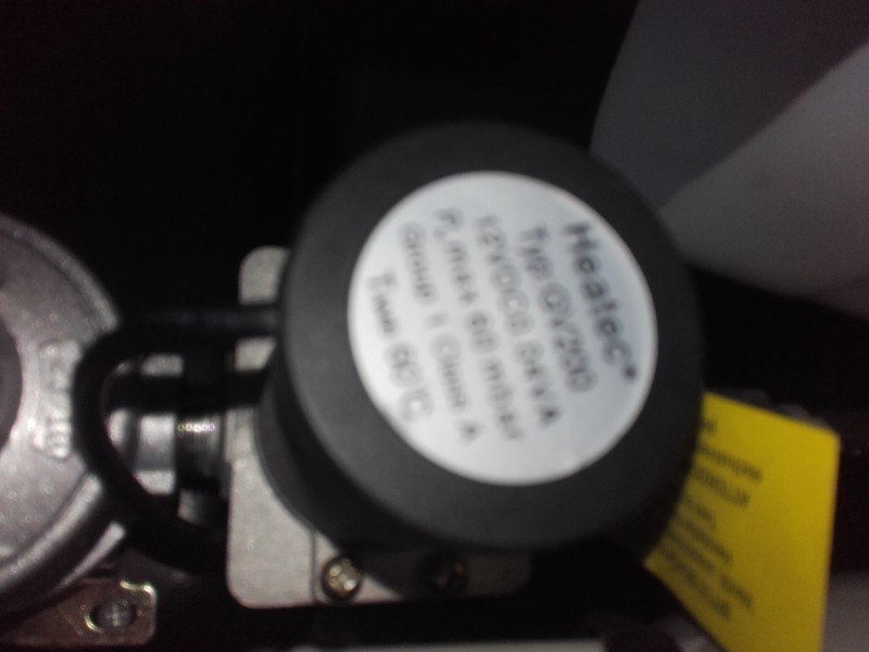

Toi ei taida olla lämmitin?
Sähköinen venttiili - osa sähköistä kolari/letkurikkoa.
http://www.toptron.de/cpu/cpu.html
