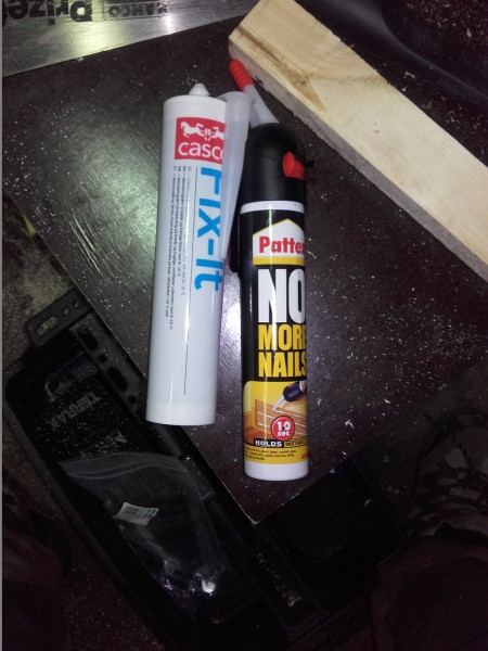

      Millaista liimaa oot ajatellu käyttää eristeiden liimaukseen, tuo 2mm. puolellaan tuntuisi isolta raolta useammille liimoille?
    Niin se kyllä taitaa olla. Ainakaan tuo pattex millä liimasin nuo vaneri soirot ei täytä niin paljoa.

    Mitä liimaa olette käyttäneet eristeiden liimauksessa?

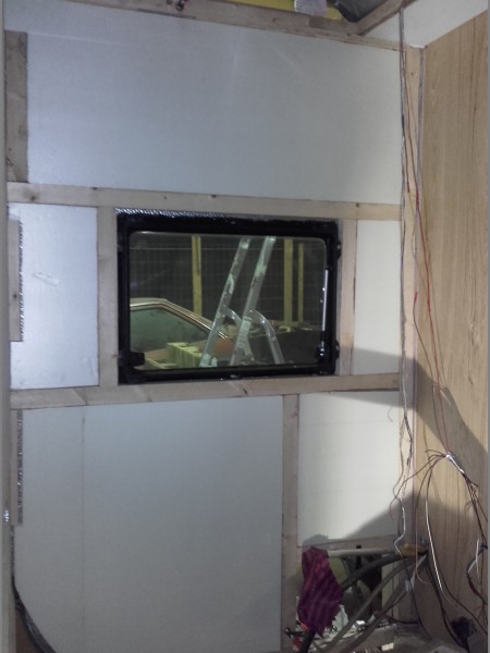

    Yläpuun liitos
    Eristeiden irroitus kävi lopulta nopeasti vaikka olivat tiukassa.
    Höylällä rimoista 4mm pois ja rimat seinään. Ikkunan ylä ja alapuolella pitkittäin olevat rimat sai ruuveilla kylkilistoista kiinni.

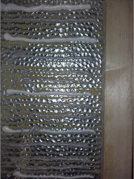

    Eristeet liimattiin kummallakin liimalla
    Tähän tapaan. Huonosti näkyy tuo harmaa liima.

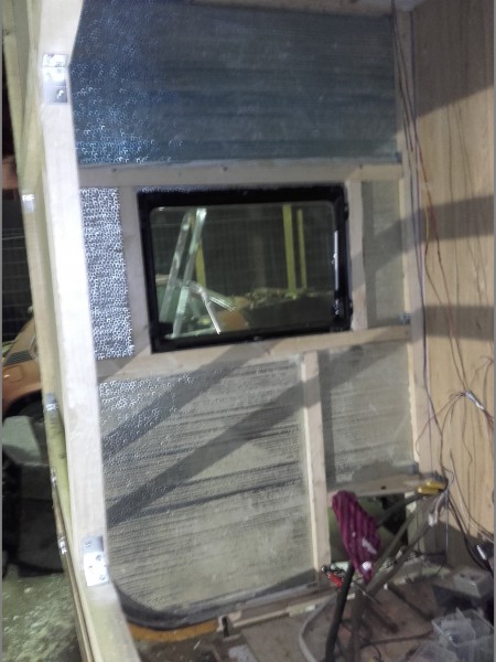

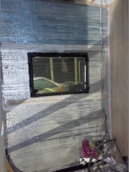

    Tässä viikonlopun saldo. Eristevaahto vielä rakoihin niin levyt voi laittaa kiinni.
    Hitaasti etenee ja kiire tulee.
    Tuossakin meni 10h eikä mennyt edes kaljan juonniksi :)
