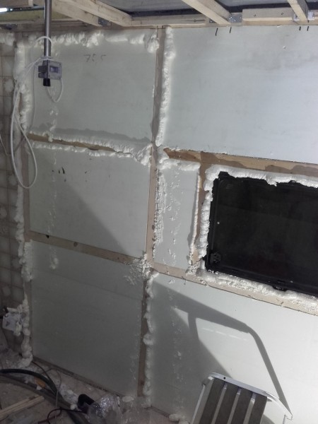

    Kumma homma, mulla tuo safir vuodelta 85 eikä siinä eristeitä ollut liimattu kiinni lainkaan, enpä sitten liimannut niitä uusiakaan.  :P
    Vs: Kabe smaragd -85
    « Vastaus #48 : 7.02.2016 kello on 15:29 »
    Ainakin ite käytin pentisolin uretaaniliimavaahto a.
    • Viimeksi paikalla:30.12.2017 kello on 16:42
    « Vastaus #49 : 8.02.2016 kello on 20:36 »
    Tässä oli kyllä sivuseinät liimattu. Se eriste tuntuisi olevan kantava, kun ainakaan vielä ei ole tullut vastaan mitään runkopuuta.
    Takaseinässä ei ollut liimaa, mutta runko oli. Tosin sehän ei ollut tehtaan jäljiltä.

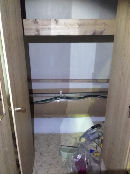

    Tänään pääsin taas vaunu työmaalle. Silikonien irroitusta/puhdistusta ja sähköjen setvimistä. Akku laatikon sain paikalleen ja vessaa vähän purettua.
    Mietiskelin tuossa,että jättäiskö tuon vessan pois, kun ei sitä pottaa kuulemma kannata käyttää (ei pidä hajuja)??
    Siihen vessan paikalle saisi hyvin semmoisen halpis ilmastointilaitteen .

    Niin se kyllä on, joku luukku on oltava auki. Ilmastoinnille jää vielä paikka kaappiin pannun viereen. Laitan sen kesällä, jos tarvetta.

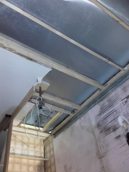

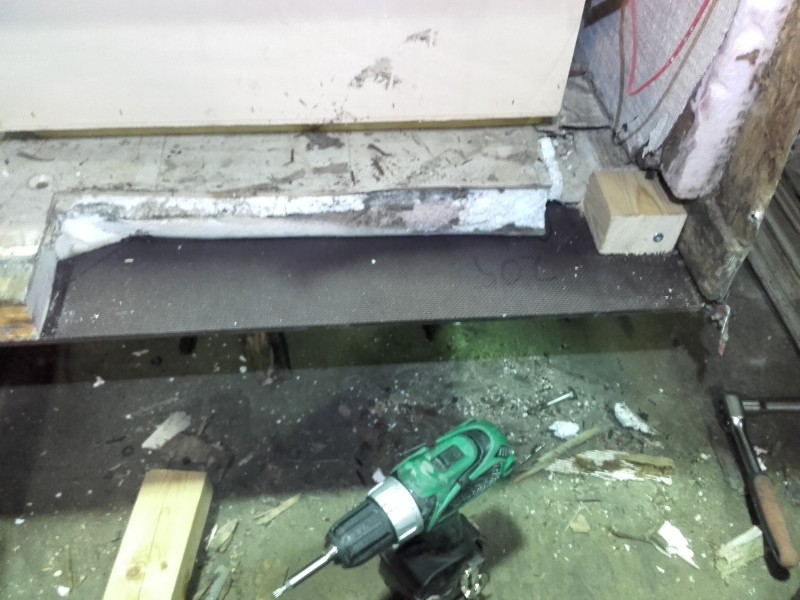

    Nyt on purettu seinää. Märkää oli vessan kattoluukun kohdalle asti. Yläpuu vaihdettiin vähän pidemmällekin. Nurkkasaumasta on vuotanut. Vessan kattoon täytyy vaihtaa puut ja tiivistää kattoluukkukin uudestaan samalla.
    Lattiaa menee vaihtoon samanlainen pala kuin toisellakin puolella.

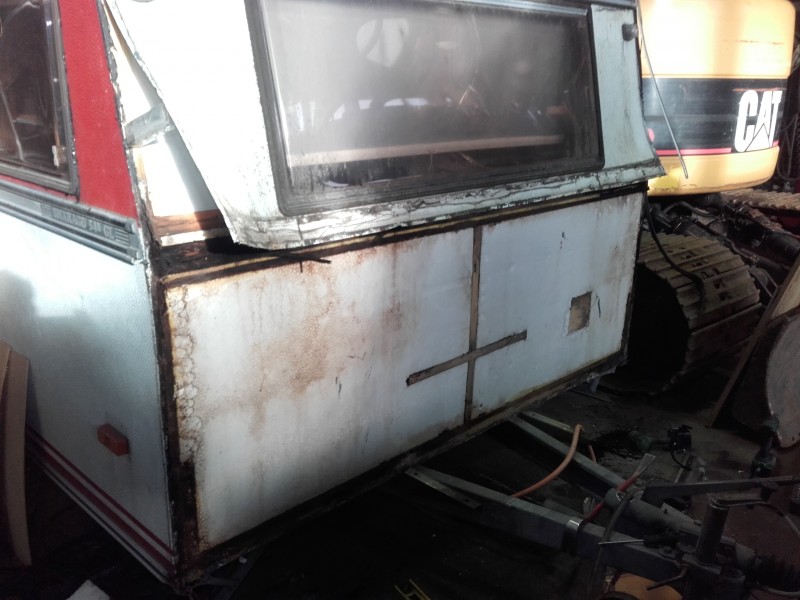

    Alkaa olla projekti voitonpuolella "melkein" :)
    Takaosa on alasänkyä, sähköjä ja ulkopuolelta tiivisteitä ja jotaki pikku hiplailuja vaille valmis.
    Keulastahan tietysti löytyi ylläri kun tiivisteitä vaihtaessa kurkkasin peltien alle.
    etulaatikon takaa menee koko seinä uusiksi ja nurkista pienet palat lattiaa, onneksi ikkunaa ei tarvi käyttää pois.
    Laitan kohta kuvia.

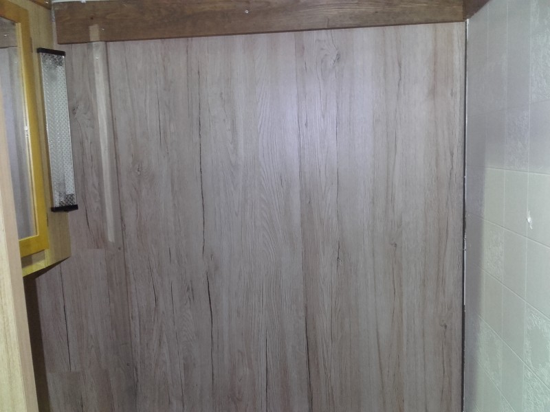

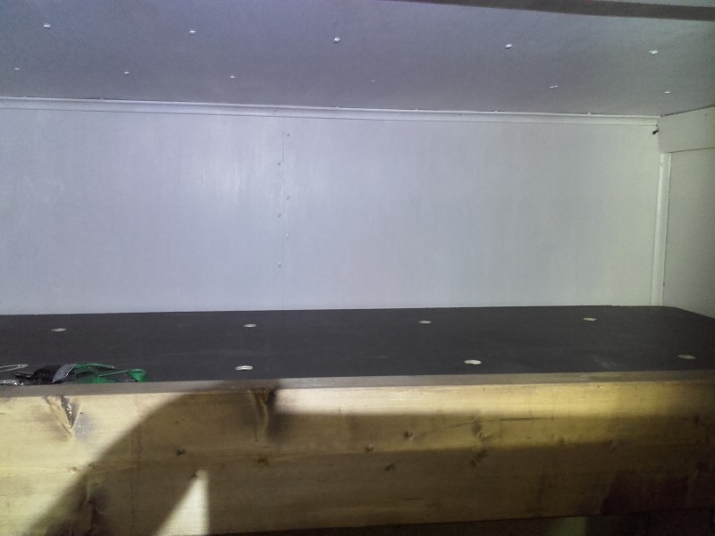

    Tuommosta dc-fixiä laitettiin vessan seiniin 1 seinä maalattiin valkoiseksi.
    Takaosan seinät maalattiin beigeksi ja sänkyjen puu osat petsattiin
    Yläsänkyyn tuommonen vaneri ja hyvin kiinni. Tukee hyvin tuota takaosaa.
       Saako tuon mallisen ikkunan pielet tiivistettyä kunnolla irroittamatta? Jotkut ikkunanpielet kun tuppaa vanhemmiten päästämään veden tupaan?
    « Vastaus #59 : 5.03.2016 kello on 21:22 »
    Ulkopuolelta saa just ja just painettua massan väliin, hankala puhdistaa kyllä.
    Taka ikkunoihin laitoin sisäpuolelta kun oli eristeet irti.
    Tässä ei ikkunat ole vuotanut. tuonne etuseinään on kummaltakin puolelta reunoilta mennyt vesi ensimmäisen pokkauksen kohdalta. Siinä kohtaa loppuu tuo takaa tuleva nurkka lista.
