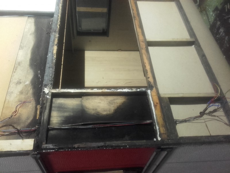

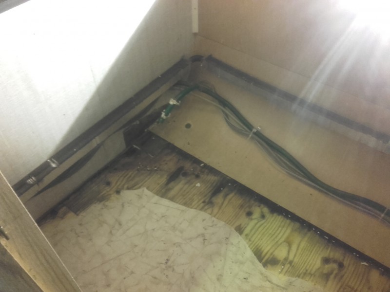

 Ostin kaben kemistä tyypiltä joka korjaa ja myy sitten ehjänä vaunuja.
Tämä vaunu oli saanut joskus osuman taakse alanurkkaan. Taka seinä, vähän kattoa ja sivuja oli käytetty auki ja korjattu syksyllä 2015.
Ensimmäisenä yönä kun laitettiin vaunu lämpimäksi, Tuli tosi väkevä/kitkerä haju. Sitten alkoi sataa vettä joka tuli heti läpi takaseinästä. Haju muuttui niin pahaksi, ettei vaunussa voinut olla, onneksi oltiin kotipihassa niin päästiin yöllä pirttiin nukkumaan.
Pari viikkoa mietin mitä tuolle tekis. Luin tämän foorumin projekteja ja ajattelin kokeilla, josko tuon vanhuksen kunnostus onnistuisi.
Vuokrasin lämpimän paikan 2kk. ja nyt olen pari iltaa purkanu. Tämä on ensimmäinen vaununi, joten kokemusta ei ole.
Neuvoja ja vinkkejä otetaan vastaan!

Yritin laittaa kuvia, mutta ei onnitu. Herjaa, että liian iso tiedosto.
Taka seinä on purettu, menee kokonaan uusiin puihin. joitakin rimoja oli vaihdettu, mutta paljon on ihan lahoa haperoa.

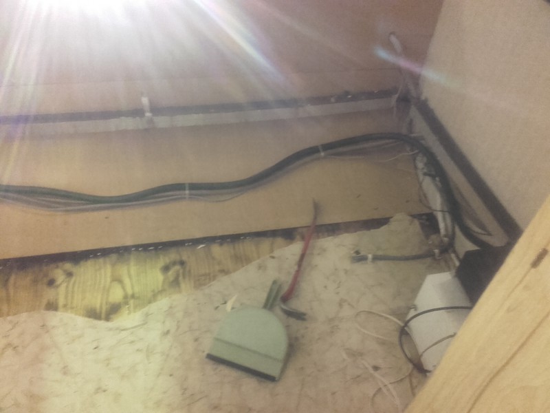

 Onkohan tuossa sivuseinissä muuta pystytukea kuin eristeet ja kalusteet? Olen noin 80cm purkanu sisäpuolelta takaa eikä vielä ole muuta runkoa tullut vastaan.

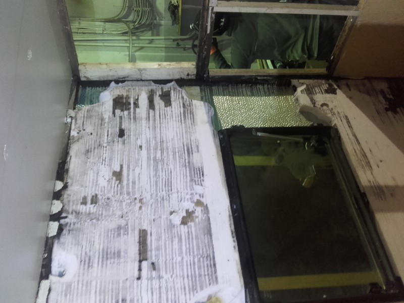

 ::) Kannattaa ensinnäkin tarkka selvitys missä  sijaitsee vuotokohta. Toiseksi alumiinilistan alla oleva  vanha kovettunut tiivistemassa kannattaa poistaa kumitiiviste olisi hyvä vaihtaa tai ainakin puhdistaa huolella ja tiivistemassa kannattaa käyttää  bostikin butyylimassa. Koska se ei kovetu ja on täysin purettavissa ja  pintaan tarttuvuus yksi markkinoiden parhaimpia .Sillä saa uskomattoman tiivin ja vettähylkivän sulun pelti saumojen yhtymäkohtiin  8)

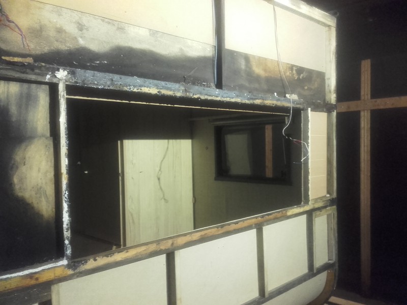

Muuten onnistu, mutta 2kuvaa meni jostain syystä väärinpäin.
Kiitoksia hyvistä neuvoista. Ainakin yksi vuotokohta on jo löytynyt.
Seuraavaksi yritän rakentaa uuden takaseinän rungon, ennen kuin puran sivuseiniä enempää (kasassa pysymisen takia).
Vanhat pellit ja ikkuna jää pois. Tilalle tulee yksi iso pelti ylhäältä alas asti.

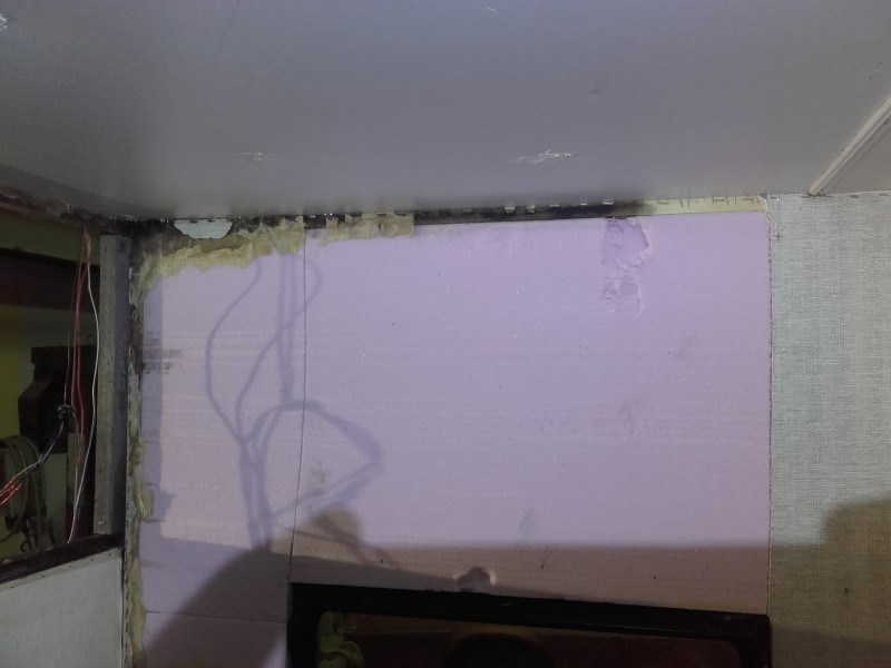

     Työlästä hommaa tuo purku/puhdistus, kun edellinen korjaaja on niitannut, liimannut, teipannut, ruuvannut ym.. kaikki lahot hyvin suojaan >:(
     Tähän tulee 34mm takaseinä. Saa nähdä löytyykö sopivaa finfoamia. Isot seinät täytyy sitten rakentaa sen mukaan, kuinka paksua eristettä löytyy :)
