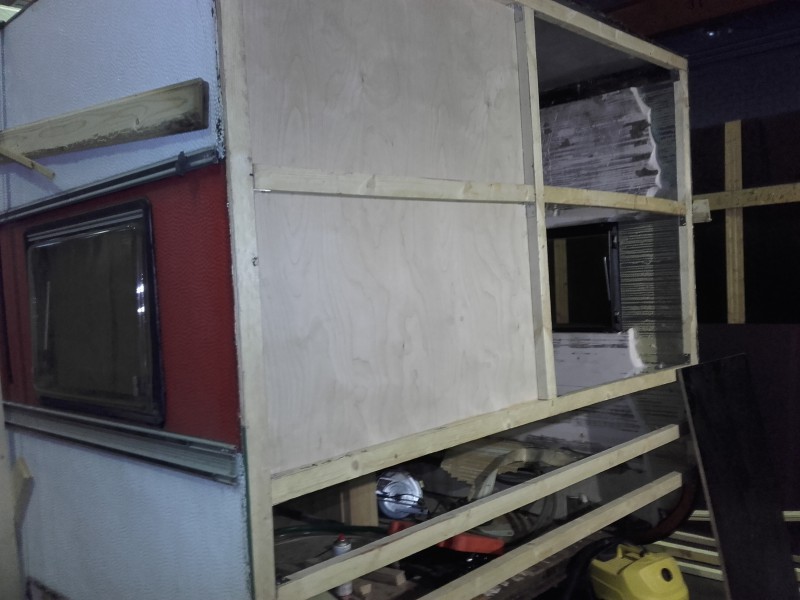

    Takaseinän runko alkaa olla valmis. vasenta kylkeä ei tarvinu purkaa kuin vähän akkulaatikosta eteenpäin.
    Akkulaatikon reunoilta oli myös vuotanut pahasti. Sieltä täytyy myös lattiaa vaihtaa.
     Oikea kylki näyttää pahemmalta. Ainakin vessa täytyy purkaa pois.

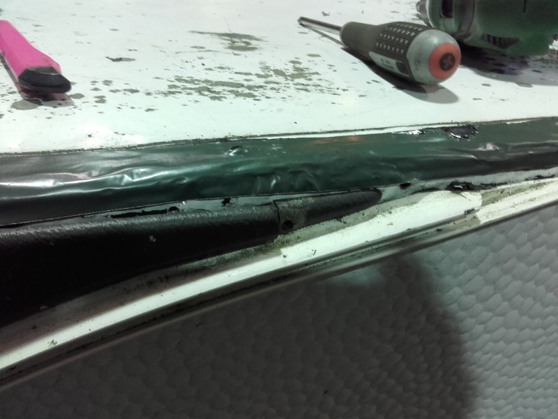

    Tuommosella bitumi teipillä oli edellinen asentaja tiivistäny
    Katto takaa oikealta.
    Tuon verran on uutta tehty

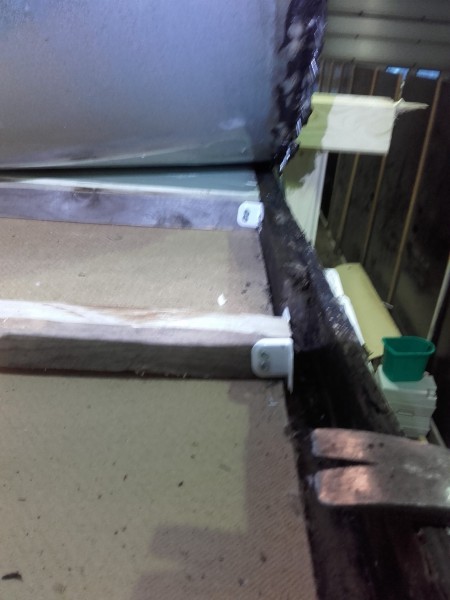

    Lattia takaa vasemmalta. Mikähän tarkoitus nuilla vaneri soiroilla on ulkopellin ja runkopuun välissä? Oli aika työläät irroittaa, kun nekin piti vaihtaa.
