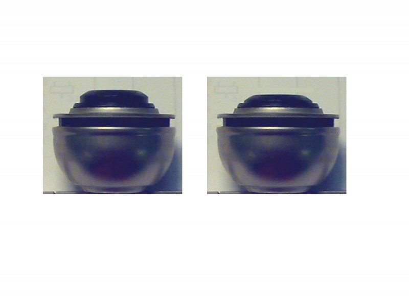

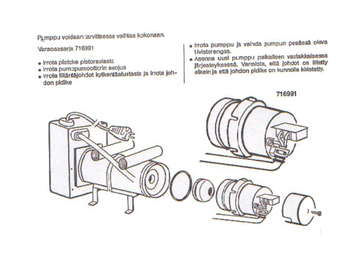

Kyllä, kyllä ja se juuri ihmetyttää kun kysytään, että voiko siipipyörä olla jumissa. Kuva patruunasta, mutta rakenne sama.

Se oli ehkä mun ymmärtämättömyyttän i; ilmeisesti tuo pumpun moottorin päähän tuleva möhkäle sitten on se siipipyörä; se ei näyttänyt sellaiselta että se itsessään saisi nestettä kiertämään joten arvelin että pumpussa olisi jotain muutakin.
Moottori ja tuo "möhkäle" molemmat tulivat uuden moottorin mukana, ja molemmat vaihdettiin. Ja kun ei noiden vaihdon jälkeen neste edelleenkään lähtenyt kiertämään, mittasin vielä syöttöjännitteen ja ohjausjännitteen, joista kumpikin on kunnossa.
Alkuperäinen kysymys siksi kuuluukin, että mikä muu voisi vielä olla vialla? Onko nyt yksinkertaisesti niin, että tuo uusikin moottori on susi? Miten sen moottorin toimivuus kannattaisi testata?

Ota moottori irti pesästä ja pidä pystyasennossa ja pyydä joku laittamaan pumppu päälle. Jos siipipyörä pyörii niin ei ole mitään vikaa. Tuli mieleen, ettei vaan ole erinlainen siipipyörä. Messinkipesälle on eri siipipyörä kuin muoviselle.
