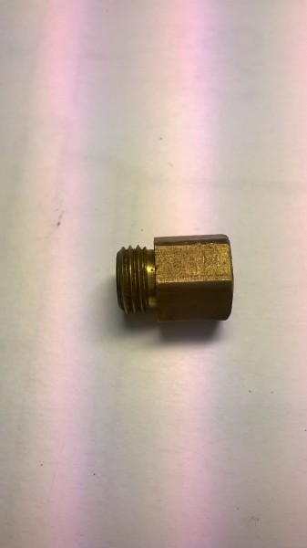

On tää ehkä väärä topiiki mut pyro on ainakin ns.testattu keittiön pöydällä ja toimii mut lämmitin on silti vielä kuin lottokone vesi termari on uusi mallia partco 80c magneetiventiili on testattu molemmat käämit pitää
mutta pannu vain lämmittää aikansa ja sammuu joskus lähtee omin avuin joskus pitää painaa sieltä pannun kylestä
mut koskaan ei syty se kolmio ledi .
et sillai
saa siirtää jos on väärässä osiossa. Kiitos ja syvä nöyrä kumarrus :o
Onko pyrostaatti juuri hankittu ja on lyhyempi kuin vanha? Jos on niin poista se jatkoholkki pannun kyljestä.
