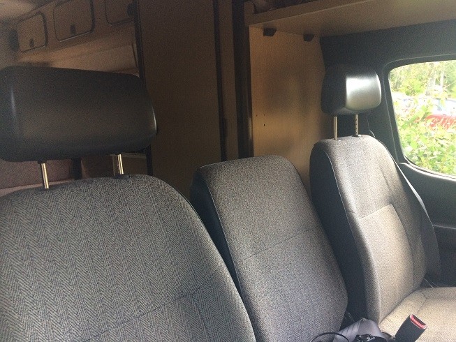

    Ohjaamo. Kaikki eristeet vaihdettu ja laitettu niitä lisää, soitin uusittu, pikkuviat korjattu ja kurastopparista askarreltu lattiaan matto. Paljaita peltejä vuorasin samalla vähän Motonetin verhoiluhuovalla niin ei ole niin ankean näköinen ja ehkä se akustoikin hiukan
    Hupiakku ja uusi laturi on repsikan penkin takana

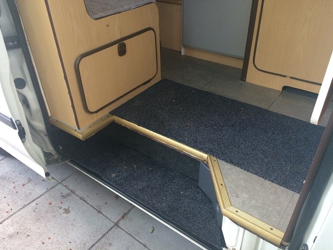

    Sisäänkäynti sai uuden kumimaton ja kurastopparia

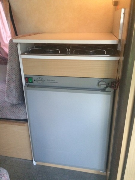

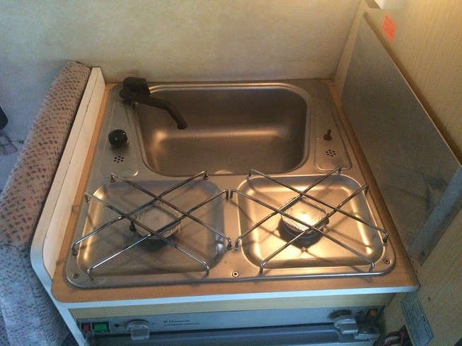

    Keittiönurkkaus. Pöydän kannen alta löytyy hella ja lavuaari. Hellan toinen nuppi on hukassa

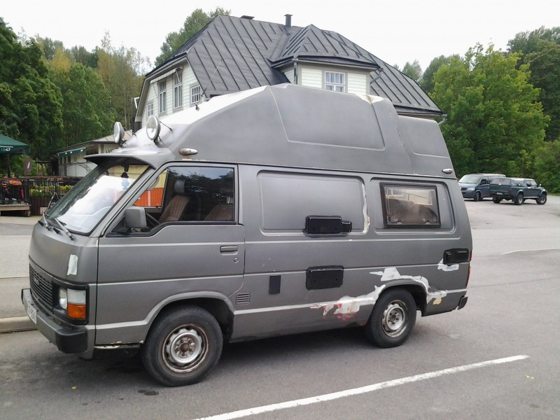

    Muuten asiaa tuntematta bongasin raisiossa tänään tämmöisen. Oli siistin näköinen.
    Hieno bongaus :)
    Mobi teki myös tuohon vanhempaan korimalliin autoja, mutta tuo on selkeesti eri pajasta lähtöisin. Näyttäisi olevan ihan karavaani-ikkunat ja takaosa ilman väliseinää toisin kuin näissä Mobin vehkeissä.

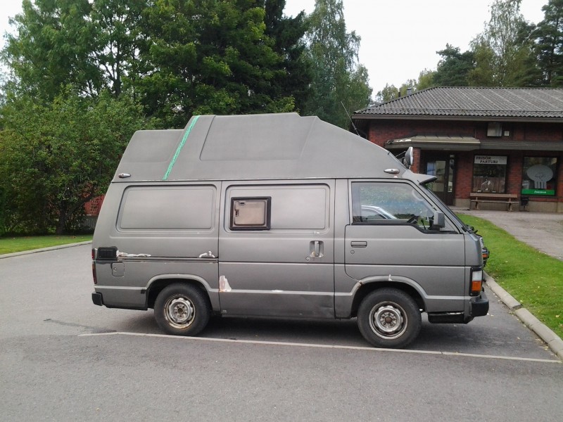

    Tämmöisen näin Tenholassa parkissa viikonloppuna. Joko työn alla tai sitten riisuttu malli
