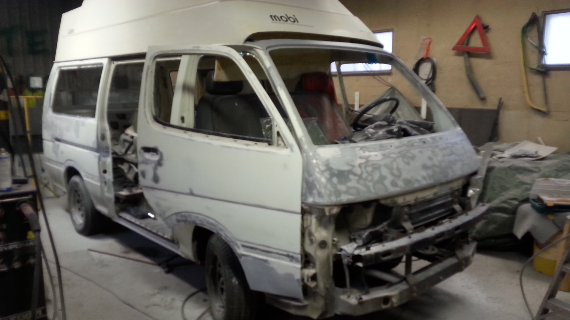

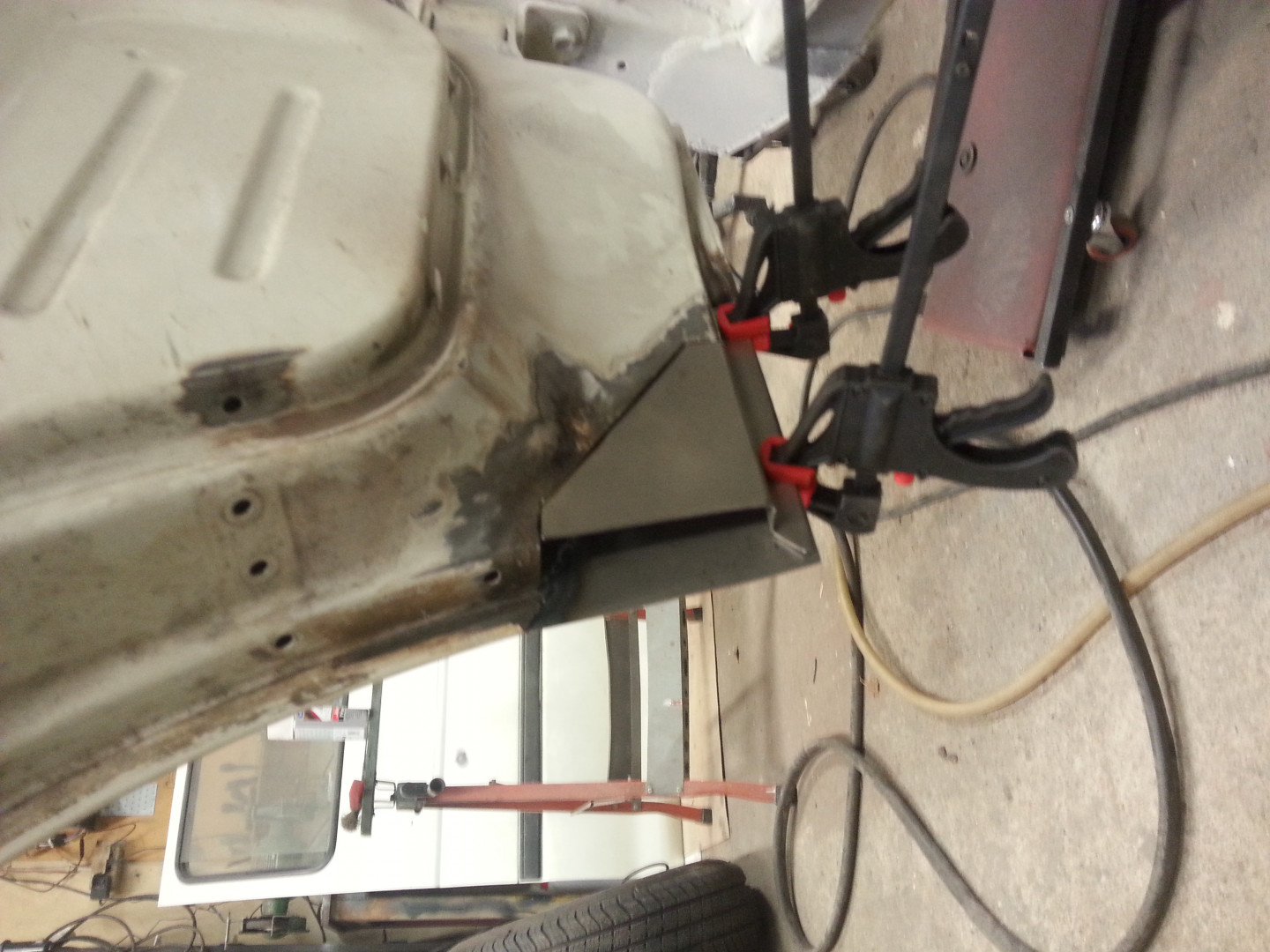

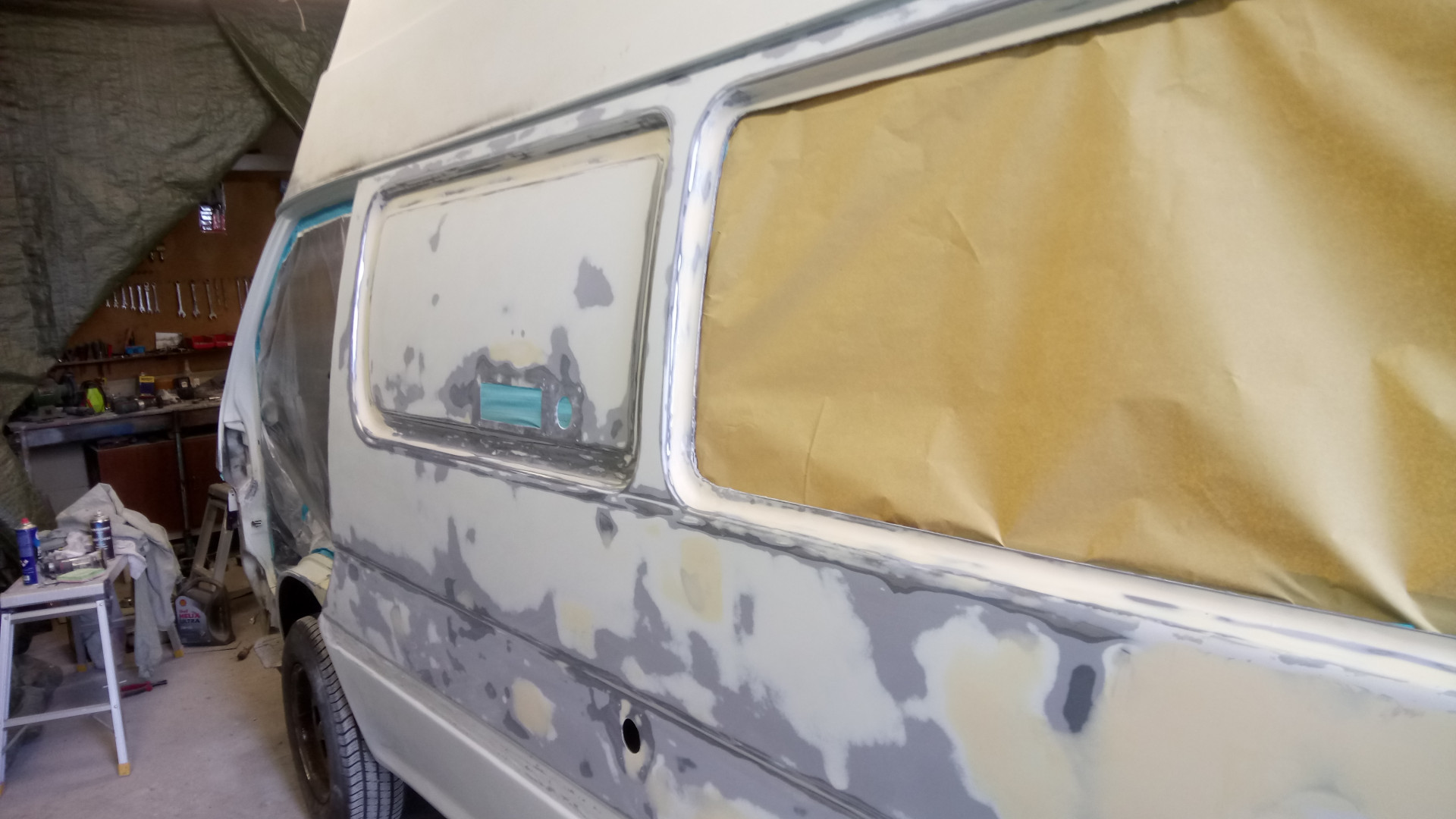

Nyt on vihdoin saatu projekti päätökseen. Eli tuli ostettua keväällä 2016 tuommonen -90 mobi hiace, ml 312tkm 2.4Diesel. Alkuun oli jo selvää etten aio autoa entisöidä vaan pikemminkin päivittää mieleiseksi.
Luulin korin olevan vähän paremmassa kunnossa, kuin se oli. Hitsipilliä piti näyttää melko paljon. Autoa tehtiin kolmessa eri osoitteessa, ihan aluksi kaverini katoksessa uusittiin sivulasien karmit ja hitsailtiin muutakin.. Kyseinen kaveri oli erittäin halukas tämän työn tekemään ja joutui siinä samalla vähä avartamaan katoksen kulkuaukkoa :)
Talveksi auto siirrettiin lämpöiseen talliin jossa sitä askarreltiin kaverin kanssa töiden jälkeen ja viikonloppuisin. Projekti alkoi tuntua loputtomalta ja perhesuhteetkin hieman kärsi. Olin hankkinut melkoisen pommin. Ruostetta ja kokonaisia reikiä löytyi ties mistä ja historian aikana reikiä oli peitetty pellinpaloilla pelkän kitin avulla. Jotain autoon oli korjattu kuitenkin kunnollakin. Autosta täytyi purkaa kaikki lasit, ovet, kojetaulut, ihan kaikki. Lasikuitukattoa piti leikata niin edestä kuin takaakin, koska hitsaukset olisivat polttaneet kattoa.
  • Viimeksi paikalla:15.04.2019 kello on 09:30

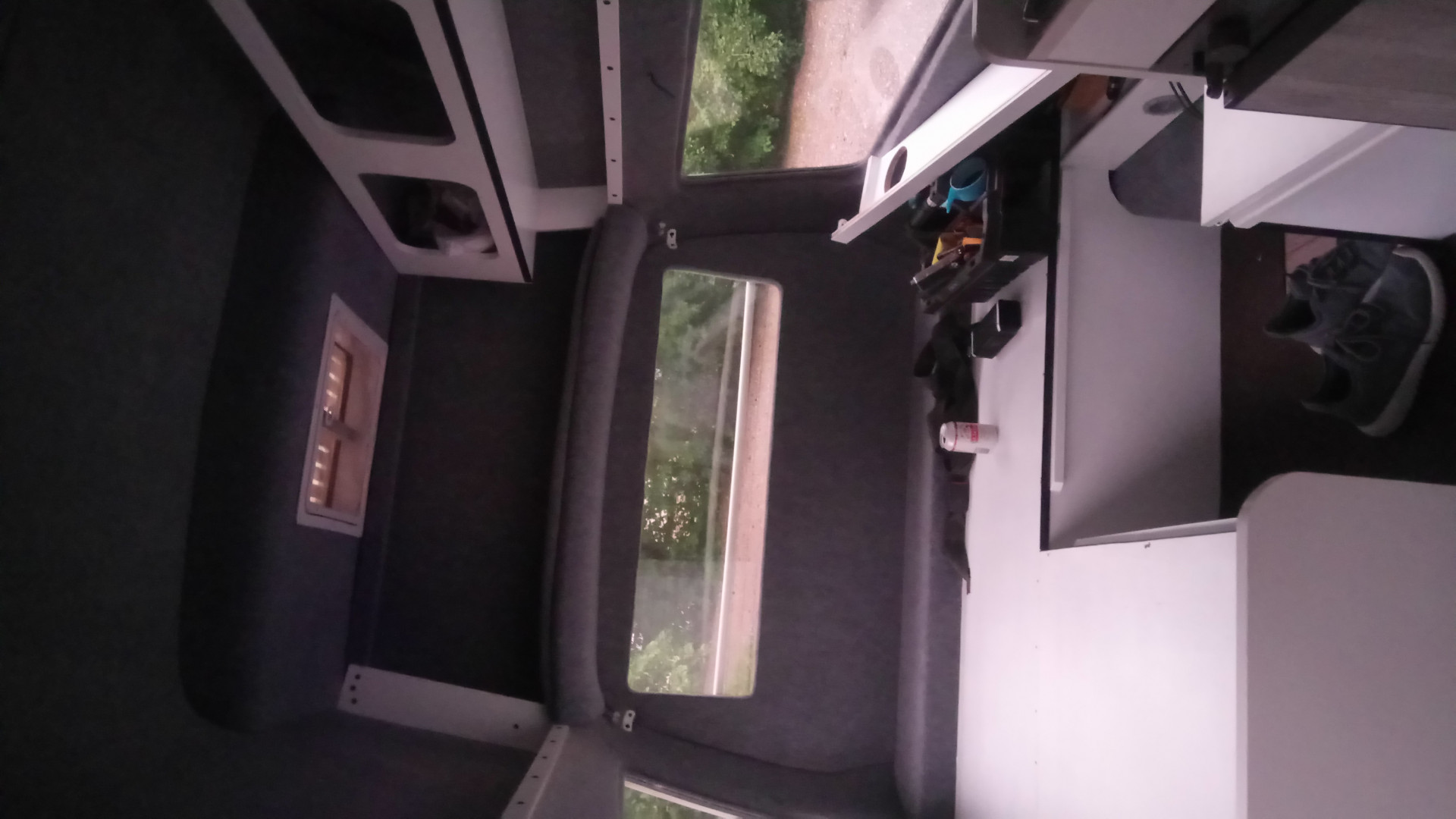

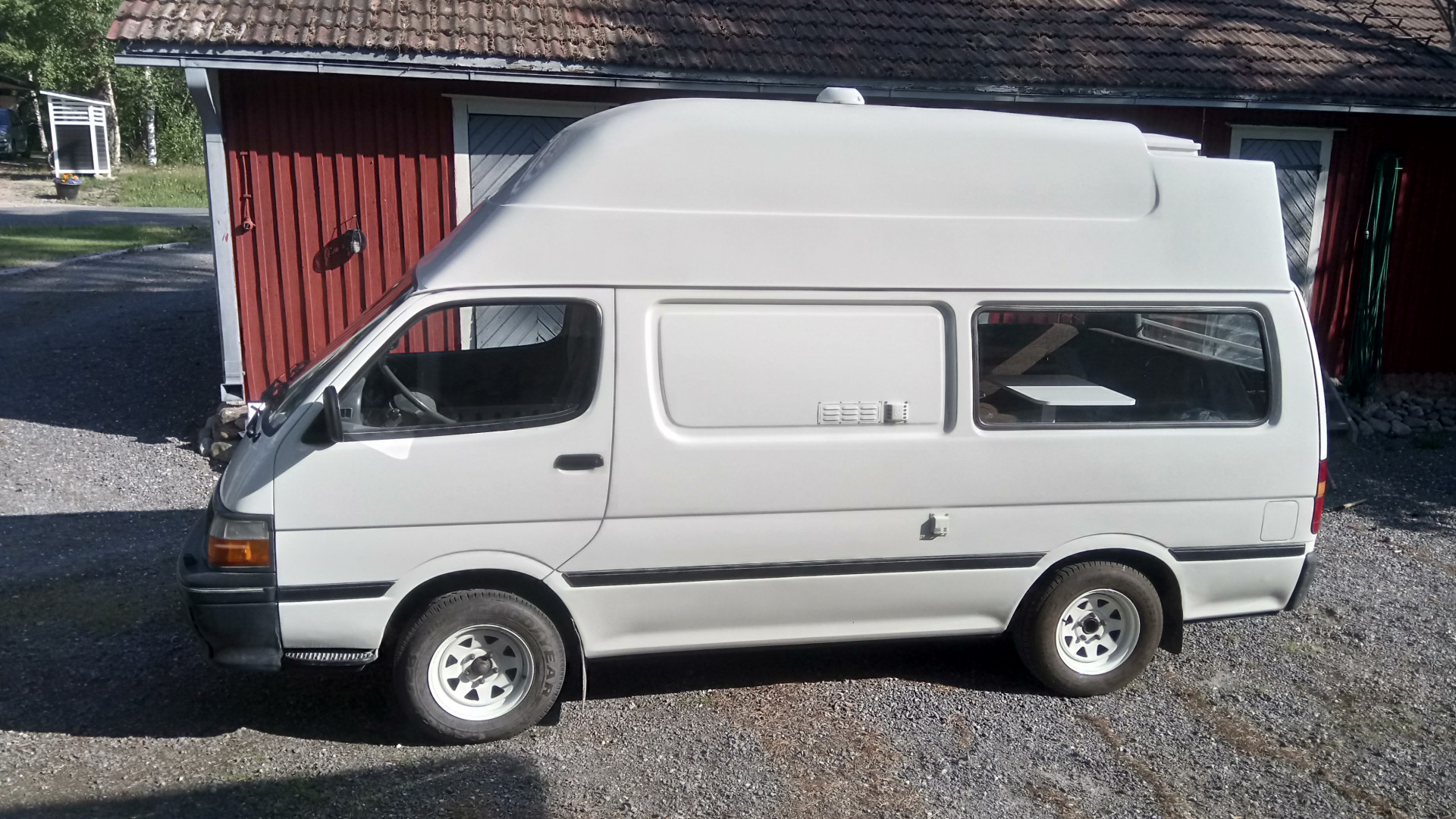

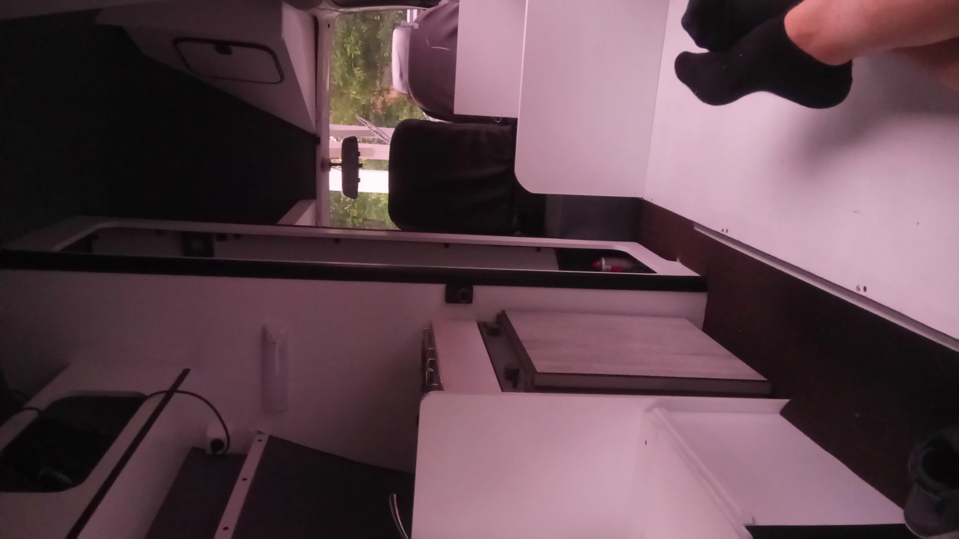

Keväällä 2018 ajoin auton kotiin sisustusta varten. Kalusteet on maalattuna valkoisiksi ja kaikki listat ja saranat hankittuna. Sohvanpäälliset verhoilutin sukulaisella. Kulutin kesälomastani kaksi viikkoa sisustaa tehdessä. Suurin osa ajasta meni sähköihin, mitkä laitoin kokonaan uusiksi. Viimeisin päivitys autoon oli kaukosäätöinen keskuslukitus.
Teimme vaimon ja pojan kanssa kesällä hieman reissua, oltiin useampi yö matkalla ja voin sanoa että meistä tuli jonkin sortin karavaanareita.
