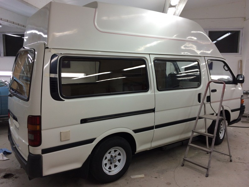

Tämmönen projekti täällä. Kyseessä on suvussa kulkenut vm. -90 Hiace Mobi Cabin, joka oli päässyt aika huonoon kuosiin viimeisen 10 vuoden aikana. Innostuin sitä laittelemaan ja kuluneen vuoden aikana sitä on nyt herätelty henkiin. On korjattu peltejä, fiksattu vesivuodot, uusittu sähköt, kaasut ja vedet, vaihdettu ohjaamon eristeet, korjailtu sisustusta alkuperäiseen asuunsa jne jne. Vähitellen alkaa olla taas kunnossa.

    Tervehdys foorumille. Tämmönen projekti täällä. Kyseessä on suvussa kulkenut vm. -90 Hiace Mobi Cabin, joka oli päässyt aika huonoon kuosiin viimeisen 10 vuoden aikana.
    Tervetuloa retkiautollakin foorumille. Onko Hiacea maalattu kun mainitsit peltitöitä jo tehneesi, maalipinta kun näyttää niin siistiltä. Kuvia näkisin mielelläni myös sisältä. Kuinka noita sisäosia saa muuten vielä 25 vuotta vanhaan Toyotaan ?

    Kiitos kiitos! Maalauksiahan on tehty melkein koko auton osalta. Ja vuosien varrella tätä on toki maalailtu aiemminkin. Ylimaalausta ei nyt kuitenkaan lähdetty tekemään.
    Ongelmakohtana näissä tuntuu olevan nuo matkustamon ikkunat, joiden karmit ei tahdo kestää, syynä ilmeisesti huonosti tehdyt aukot, painavat lämpölasit, ja vesivuodot yläpuolelta katon ja korin saumasta sekä kattoluukusta. Tässäkin niitä on korjailtu useampaankin otteeseen. Nyt pyrittiin tekemään ne niin hyvin kuin mahdollista ja paikkaamaan vesivuodot jotta ei ihan heti ruostu uudestaan.

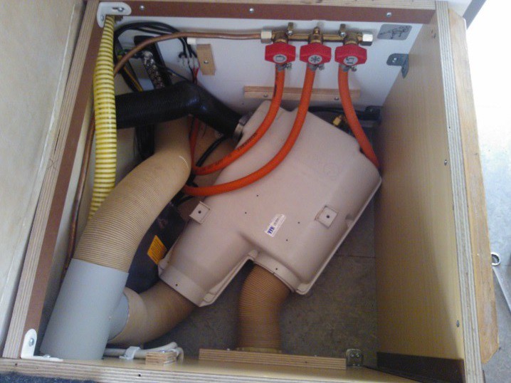

    Tilaa on tosi vähän joten entisöinti on paikoin ollut tosi työlästä :)
    Tässä pari kuvaa projektin varrelta, tämä tila on siis jääkaapin vieressä n. 45cm kanttiinsa oleva boksi joka on hyödynnetty aika tarkasti... Tämän päällä on saranoitu kansi ja istuintyynyt.
    Auto oli viitisen vuotta toisella omistajalla suvussa ja sinä aikana jääkaappi ja sen kaluste oli purettu ja iso osa muustakin tekniikasta hävitetty. Nyt ne on palautettu suht alkuperäiseen asuunsa, mutta tehty huolella ja paremmin.

    Tässä vielä näkymä jääkaapin päältä, tähän päälle tulee kaasuliesi-tiskiallasyhdistelmä ja takaa puuttuu vielä ritilä. Aiemmin jääkaapin jäähdytys on ollut viereiseen "wc-komeroon" (vanha aukko näkyy oikealla) mutta on nyt tehty oikeaoppisemmin ulos.
    Jääkaappi on muuten samanlainen kuin alkuperäinen Electrolux, mutta merkki oli vaihtunut Dometiciksi ja bonuksena tässä on elektroninen sytytys ja sisävalo.
