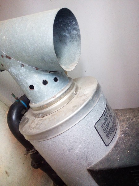

Pistetään vielä samaan syssyyn kysymys nuista reistä että mikä virka niillä on?
Vs: primus 2470 himeänä loistavat ohjauspaneelin ledit
« Vastaus #20 : 20.09.2015 kello on 18:04 »
Ei minulla ole ainakaan tuollaisia reikiä pannussa  :o Nyt herää mielenkiinto.
« Vastaus #21 : 20.09.2015 kello on 18:12 »
Reijät on jälkeenpäin tehty, eivät kuulu asiaan. Laita alumiiniteippi päälle. Toi kohina on aika kova.
