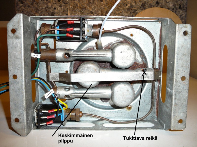

Tarkoitatko poksumisella käynnistyshetkeä? Laita sormi yhden piipun reijän eteen, siis piipunvarren neljästä reijästä yksi tukitaan, mitä silloin tekee käynnistyshetkellä.
Vs: primus 2470 himeänä loistavat ohjauspaneelin ledit
« Vastaus #34 : 21.09.2015 kello on 19:09 »
Käynnistyy normaalisti. Pokse kuuluu kun kaasu on ollu hetken päällä ja lämmitin lämmenny.
