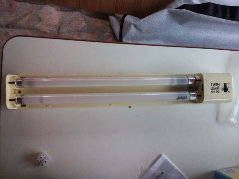

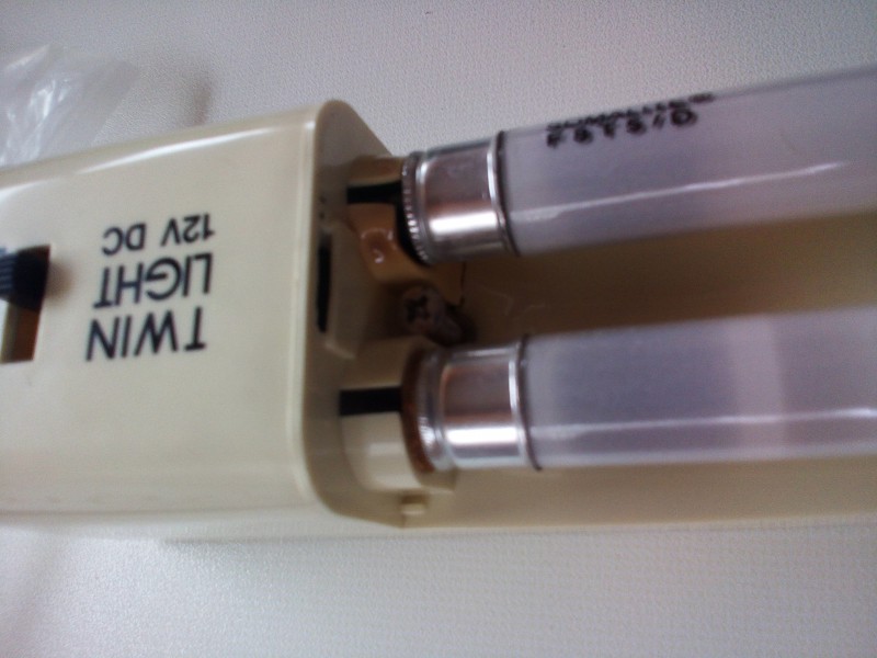

Noniin vikaa hain ja huomasin että paneelin ledit loisti kun oli yksi lamppu päällä vaihdoin  koko lampun nyt ei enää loista  ::)
Tämmönen tarvikelamppu oli jonka poistin ja laitoin tilalle alkuperäisen.
